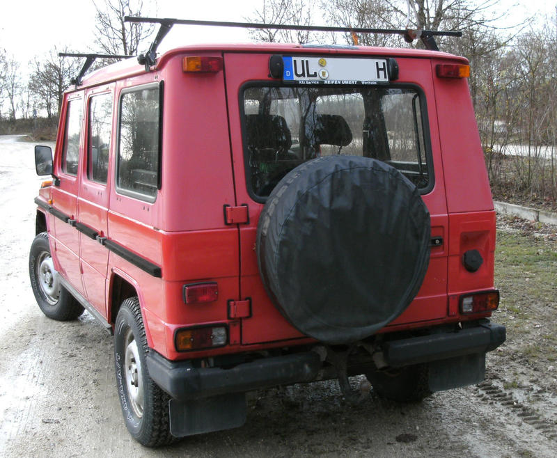

mein 79er hatte als Feuerwehr Bootstrailer zugfahrzeug arbeiten müssen, weshalb das Nummernschild oben auf die einteilige Hecktür verlegt wurde. Ich fand das hässlich und hatte eh grad etwas Farbe zur Hand und hab die Tür wieder von den Bohrlöchern befreit.
Meiner Recherche nach müsste nun das Nummernschild auf die linke Stoßstangenecke (an der Tür ist das Reserverad) und hat wohl einen Halter mit drei Lampen an der Oberkante. Hat da jemand ein Detailbild davon und Maße zum Nachbau oder vieleicht sogar einen gebrauchten Halter übrig?

Das oben auf der Tür war Eigenbau der freiwilligen Feuerwehr, einfach Anhängerlampen wild hingedübelt

Da würde schon der "Abstrahlwinkel" nicht den Zulassungsvorgaben entsprechen- aber wo kein Kläger, da kein Richter. Der Scheibenwischer musste dafür auch weichen. Trotzdem Danke für die Info.

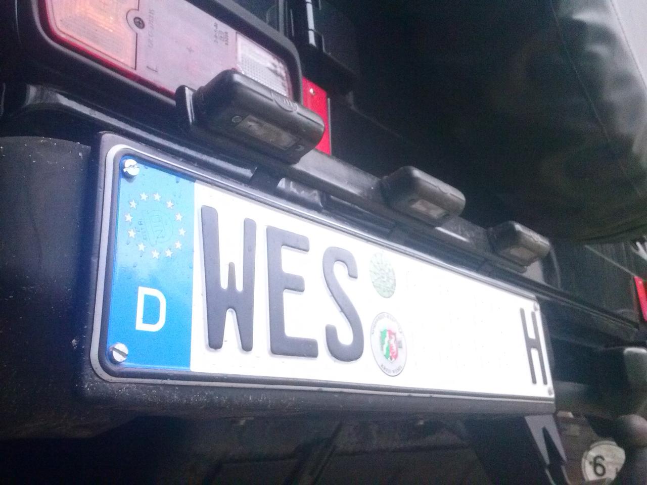

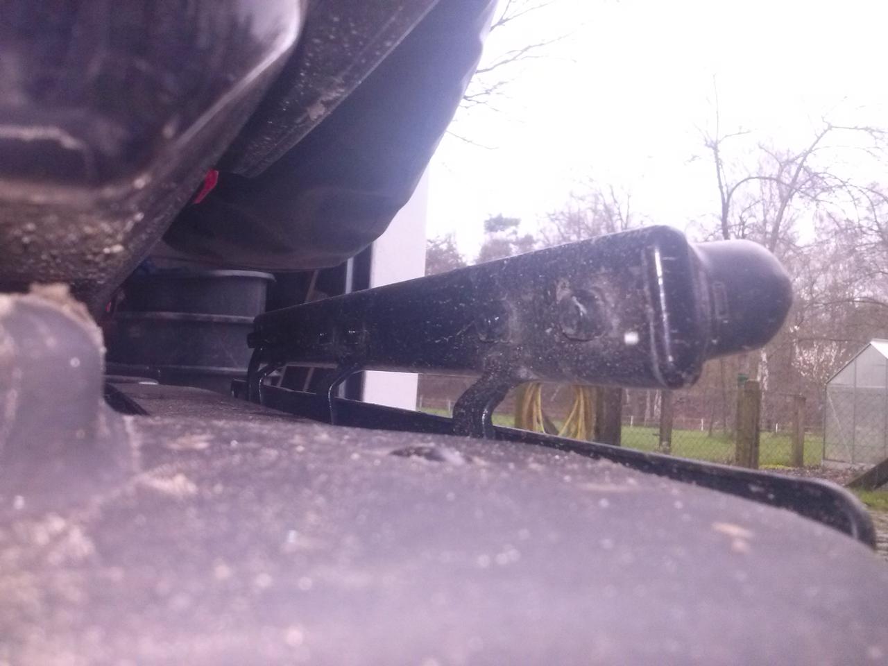

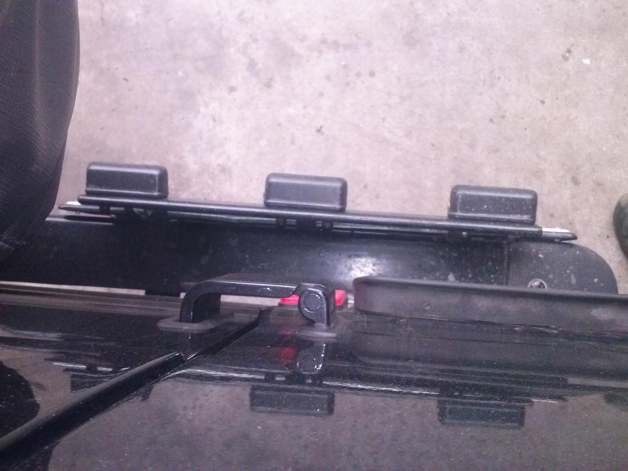

BeitragVerfasst am: 07.04.2016 08:28:00    Titel:
Hallo Michael,
ich habe gestern mal ein paar Fotos von meinem Kennzeichenhalter gemacht. Mein Handy macht allerdings nicht die besten Bilder und die Lichtverhältnisse waren auch nicht die Besten. Ich hoffe die Bilder helfen dir trotzdem weiter:
Ludger

BeitragVerfasst am: 07.04.2016 08:47:23    Titel:
Da fehlt die Abdeckung der drei Einzelleuchten.

BeitragVerfasst am: 08.04.2016 07:47:01    Titel:
Hallo Rene,
die Abdeckung der Einzelleuchten kam erst später. Der Träger der 3 Leuchten hat dann zwischen den Leuchten noch kleine Metallnasen an denen die Abdeckung befestigt wird .
Bei den Bildern kann man sehen das es die frühe Version ohne diese Befestigungsnasen ist .
Hab beide Versionen hier auf dem Tisch liegen.
