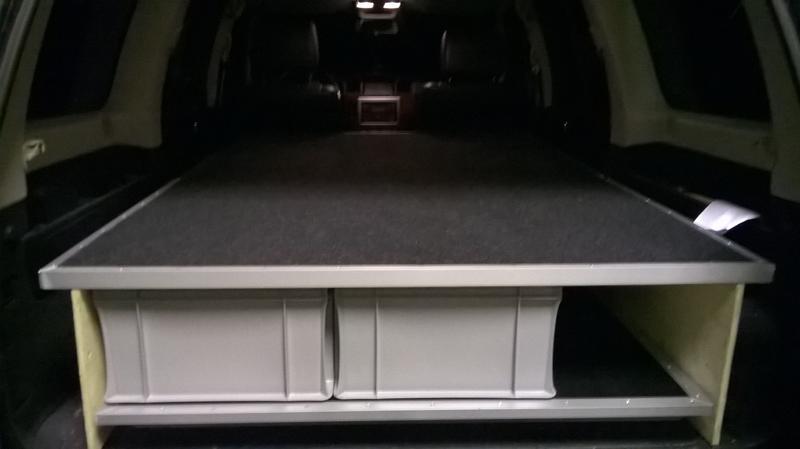

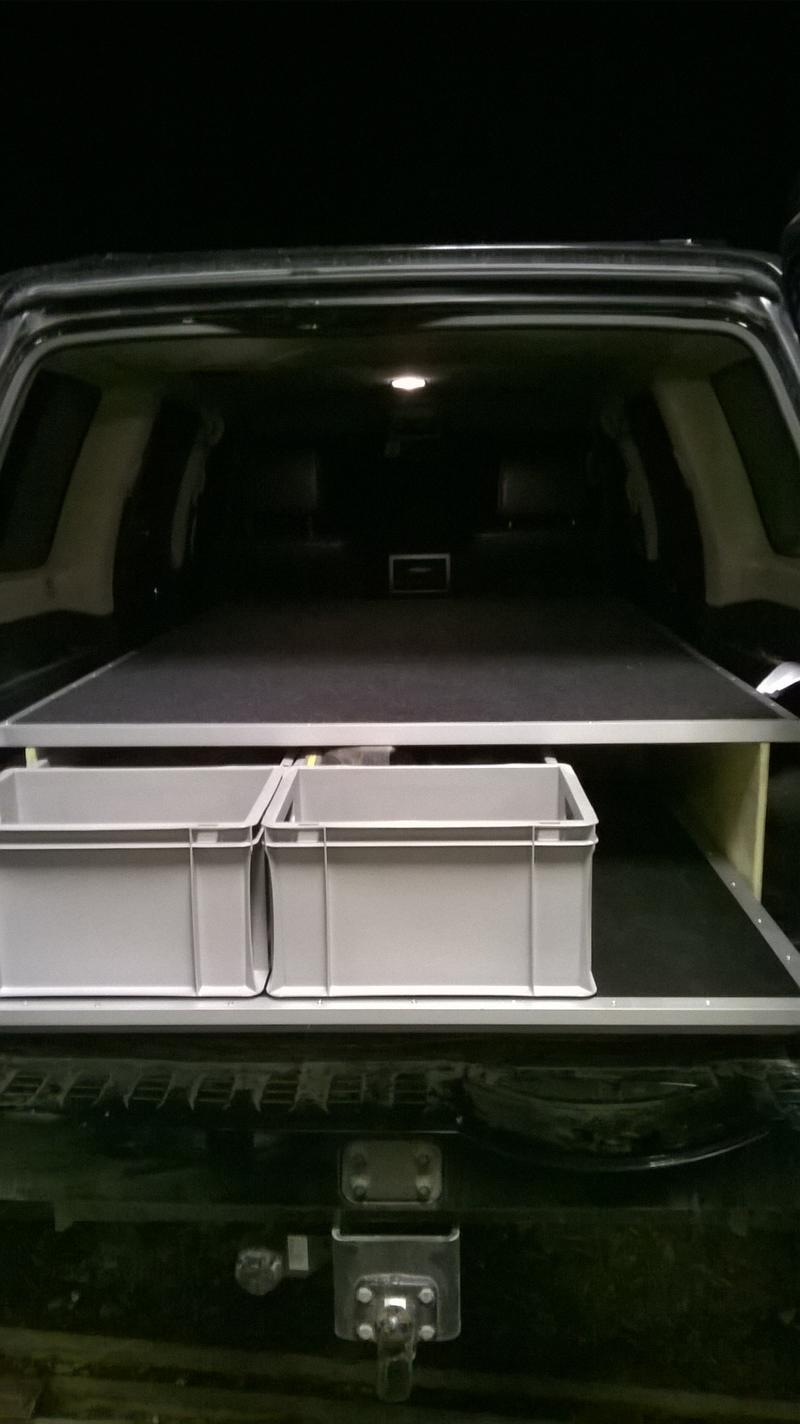

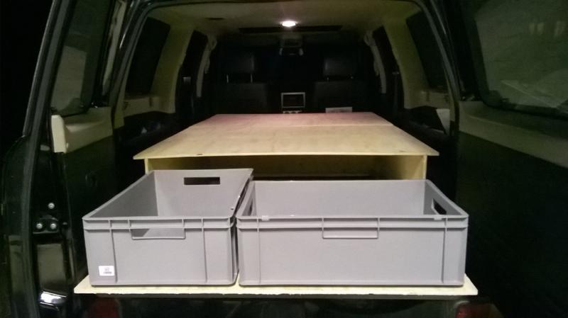

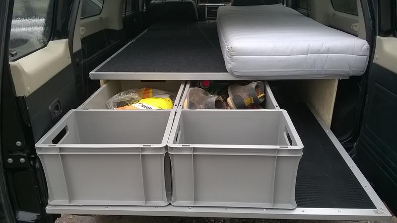

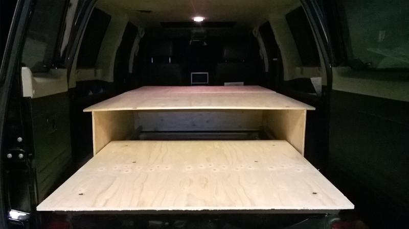

Einfacher ausbau mit platz fuer 1,4 x2,0 matratze und grossem auszug darunter perfekt fuer euro boxen . Mich hatt die beschränkung auf die schubladen grössen/formate immer gestört finde diese bauweise mehr flexibel . Ruecksitze können bei bedarf genutzt werden. Der auszug ist fuer 500 kg bei 75% auszug ausgelegt und wird bei bedarf zum besseren erreichen der dachbox/ dachträger genutzt
Der ausbau ist noch im rohzustand ...
Mit dem Patrol fährt man sich fest wo andere nie hinkommen ;)

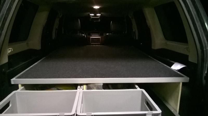

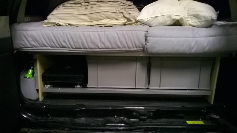

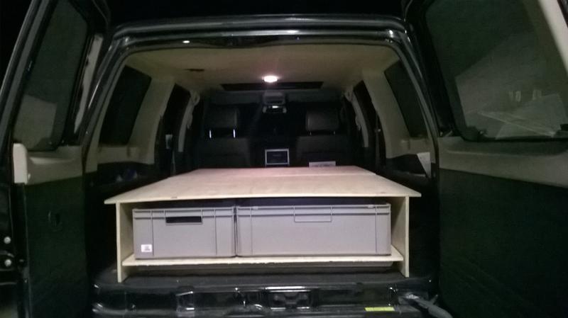

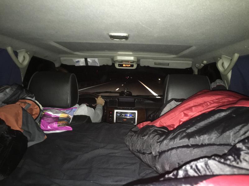

Da der schlafkomfort sehr wichtig fuer uns ist verwenden wir Eine 150 mm dicke matratze , nimmt viel plats weg aber guter schlaf ist fuer uns das A und O auf reisen die matraze kann nach hinten " geklappt werden "( alle ruecksitze nutzbar) oder zur seite so wird Eine rueckbank sowie stauraum im heck frei.

Heute fertig geworden falls jemand möchte kann ich morgen neue bessere bilder machen .

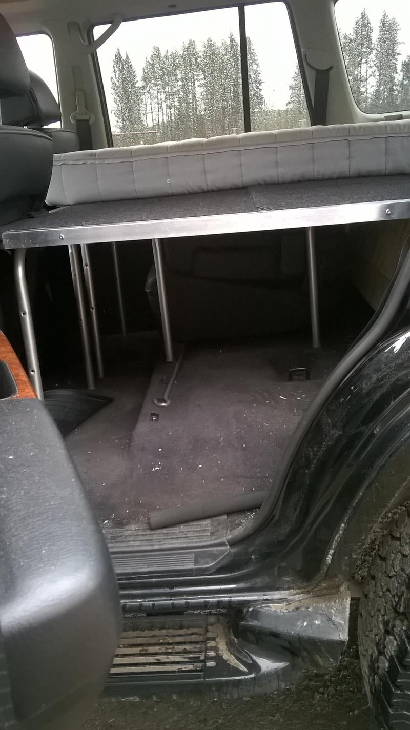

Wie hast du das im Auto befestigt?
Liegt die Matratze vorne nur auf den Sitzen oder gibt's da ne Unterlage ?
Wie schläft sich das so , wie kommt man da rein und raus?
( mich würde das sehr stören , wenn ich mich im Bett nicht aufsetzen kann , deshalb wollte ich das flacher bauen , dann geht's aber nicht mit den Rücksitzen. ..)

Im auto ist es durch den auszug an den vorhandenen schrauben der originalen zurrösen befestigt also keine neuen löcher alles andere ist somit am auszug befestigt . der auszug ist eigentlich fuer pickups und fuer ca 500kg belastung ausgelegt und misst ca 1100x1100

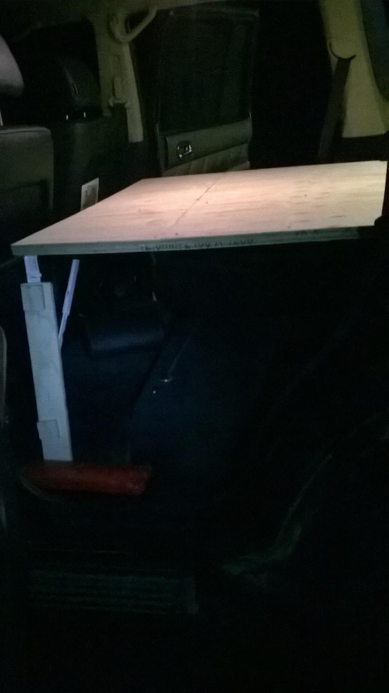

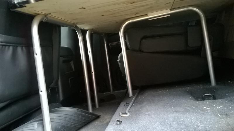

Vorn liegt die platte und die matratze auf alubögen auf (bild folgt).
Der schlafkomfort ist , so finden wir super ! Natuerlich kann man nicht sitzen aber mir ist der stauraum unter dem bett auch wichtig also ist es ein kompromiss der fuer uns funktioniert . Wir gehen entweden ueber die vordersitze oder die hecktuer rein wir sind halt noch jung Ja .
Es ist nicht gerade einfach die perfekte lösung zu finden erstrecht nicht wenn man die ruecksitze nutzen möchte dazu kommt das jeder individuelle ansprueche hatt .
Das ist mein zweiter ausbau im Y61 und der alte war fast gleich nur mit schubladen unterm bett was mich immer gestört hatt .

Ich hoffe du kannst die alu buegel erkennen ! Die kommen uebrigens von unseren alten camping.stuehlen !

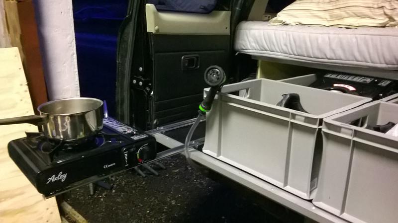

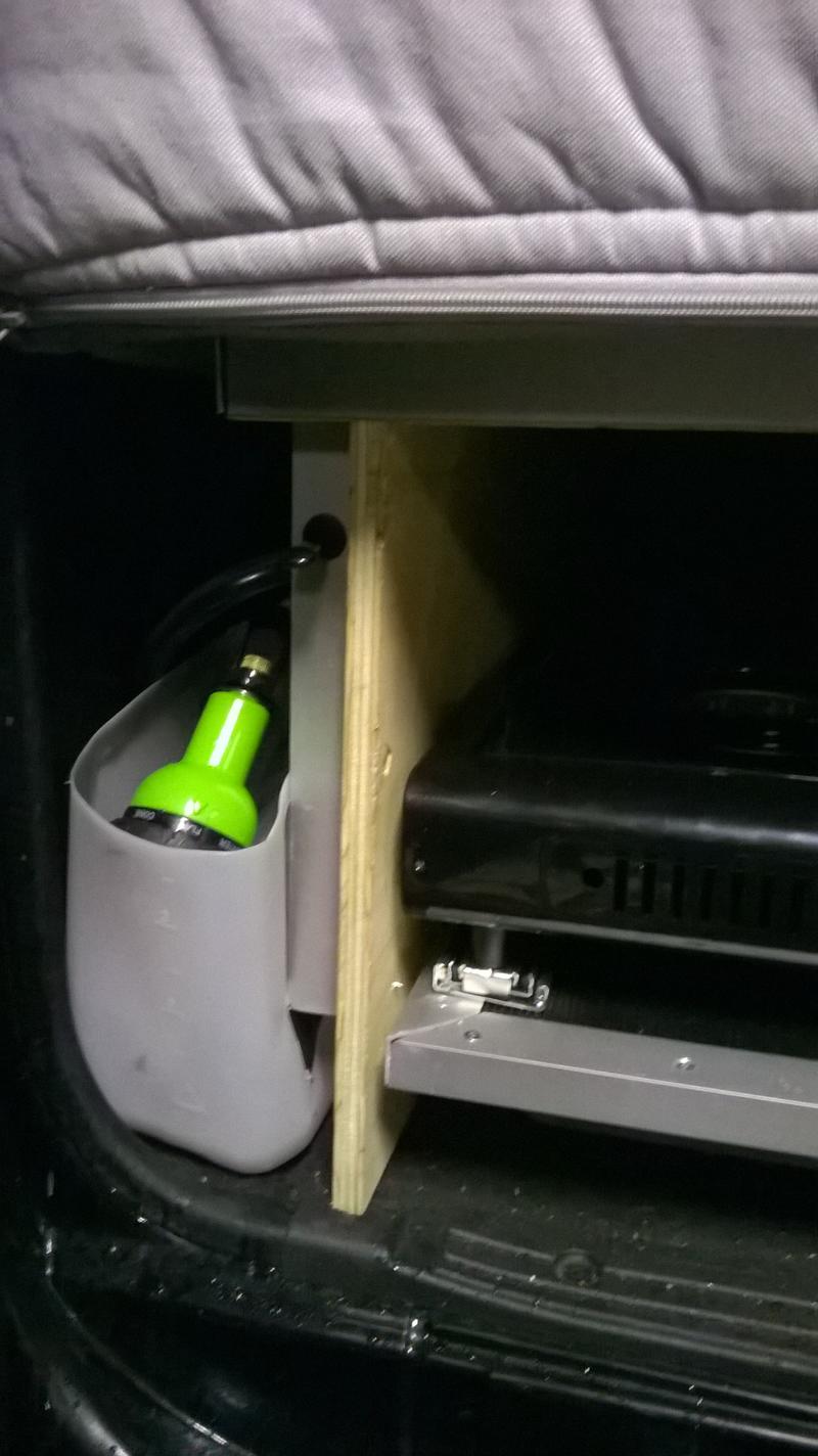

Heute sind herd und wasser dazu gekommen

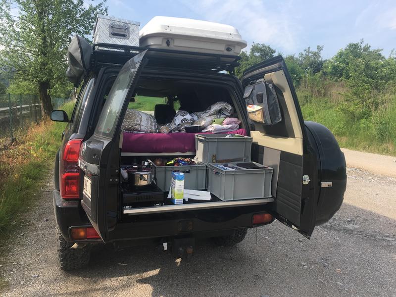

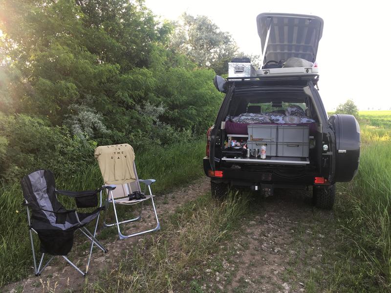

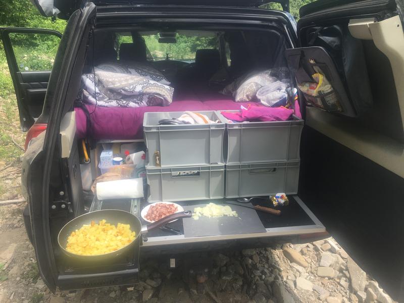

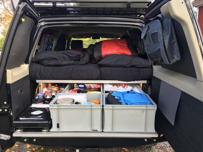

Dachte es wär mal an der Zeit für ein Update !

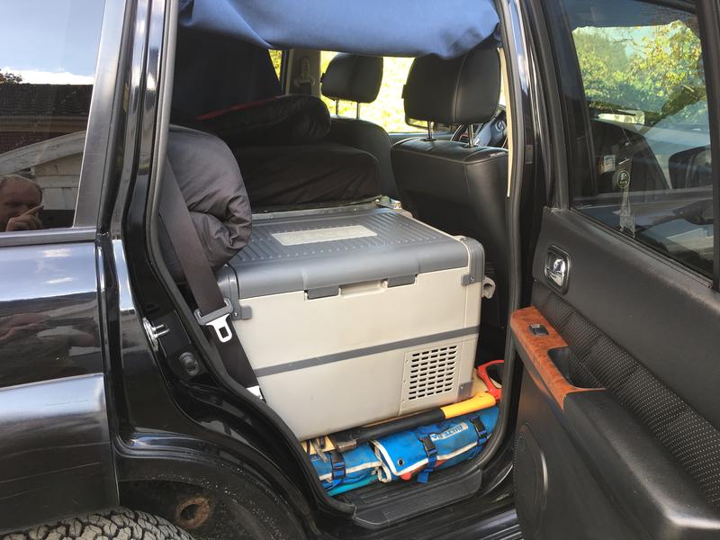

Insgesamt haben wir nun 6 Monate im Patrol geschlafen und gekocht und erlebt . Der Kühlschrank ist jetzt beim fahren und von außen erreichbar was sich als genial erwiesen hat in der Wüste auch können wir ihn während der Fahrt besser kontrollieren .
Kocher ,Arbeitsfläche ,Auszug , stauraum alles für uns perfekt und bequem . Einer der größten Vorteile ist das wir jederzeit "Flucht" bereit sind wenn es mal brenzlig wird und wir wirklich nur in einen kleinen Waldweg fahren können und sofort "schlaffertig" sind .

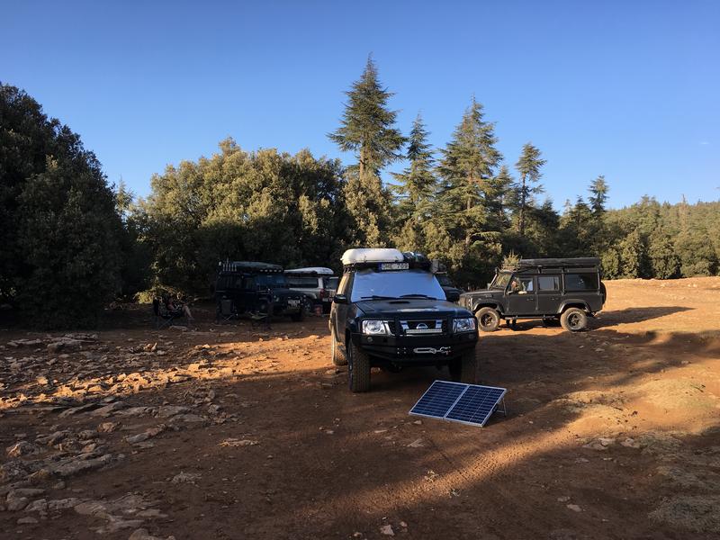

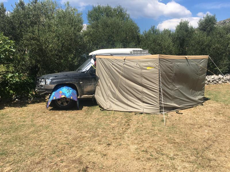

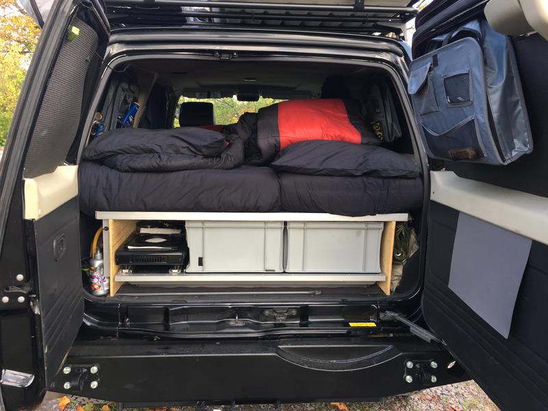

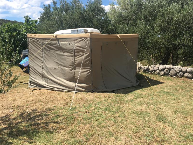

Noch ein paar Bilder gefunden falls es jemanden interessiert .
