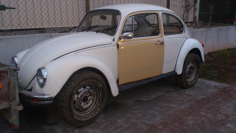

der Käfer soll schon richtig für Offroad werden. Ich glaube die Balkan Classik ist maximal Schotter. Kann mich aber täuschen.
Hier ein erstes Bild:

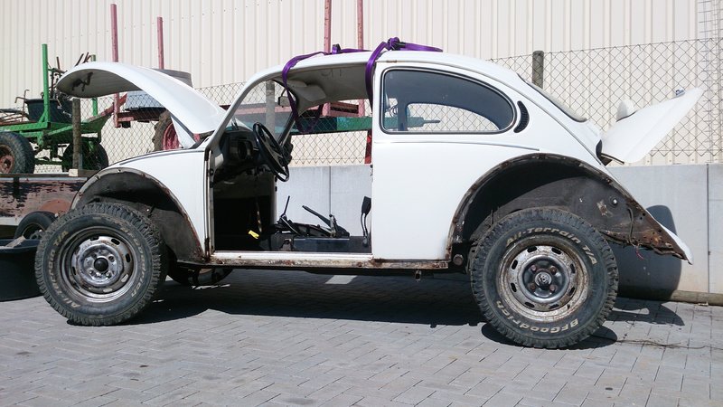

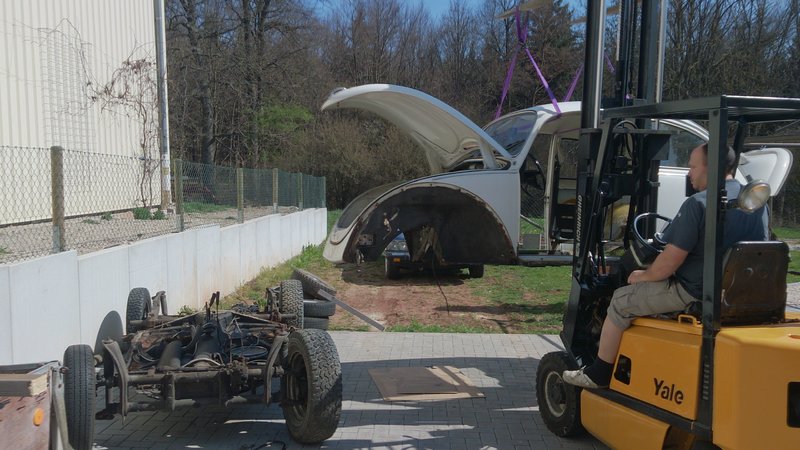

so, 4.4. rotfl
strippen:
