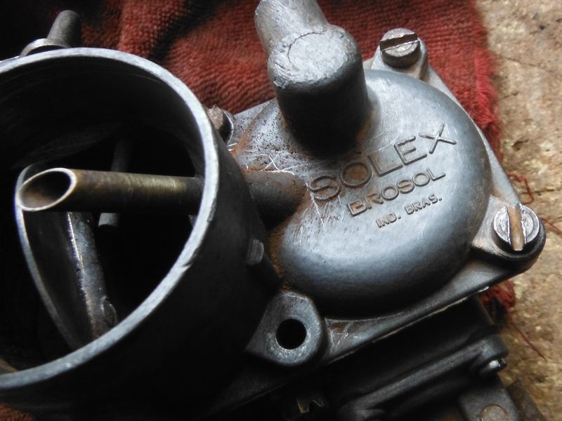

Heute ist das motöchen nach einer putzaktion gestartet. zwar nicht auf ahnieb auf allen kübeln, aber soll wohl so sein.
vergaser braucht auch noch etwas zuwendung.

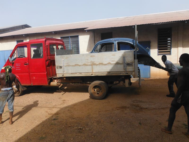

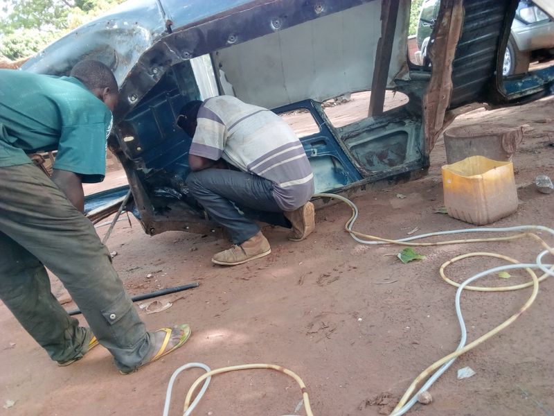

Heute hab ich noch viel der innendeko ausgebaut, damit ich da alles auseinanderbauen kann und ein bischen flutschi dran machen, damit die 8500km auch ohne lagerschaden zu meistern sind.
Als die karrosse leer war und alle abgebrochenen schrauben ausgeschweisst waren, gings per Renault master mit mercedes motor die 2,5km zum befreundeten Lakiermeister.

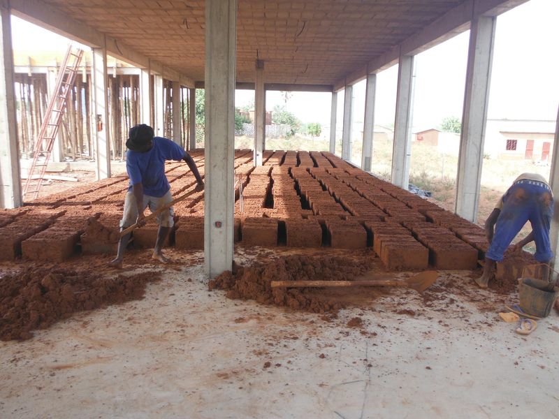

Die maurerlehrlinge sind ganz schön fleisig:
Die maurerlehrlinge sind ja wie ich eigentlich auf Osterurlaub. nur ein paar machen sich dies zu nuzen und fabrizieren hier alle Latteritlehmsteine für den weiterbau dieses gebäudes. Schlussendlich sollten 3500 Steine sein. Bis jetzt haben sie 1500 gemacht. 25CFA pro gemachten stein = 87500cfa durch 4 personen gibt 21875 CFA. in euro sind das 43,75 für 5 tage arbeit. bei regulärer taglönerarbeit kommt man nicht auf die hälfte. also recht gut bezahlte arbeit!!

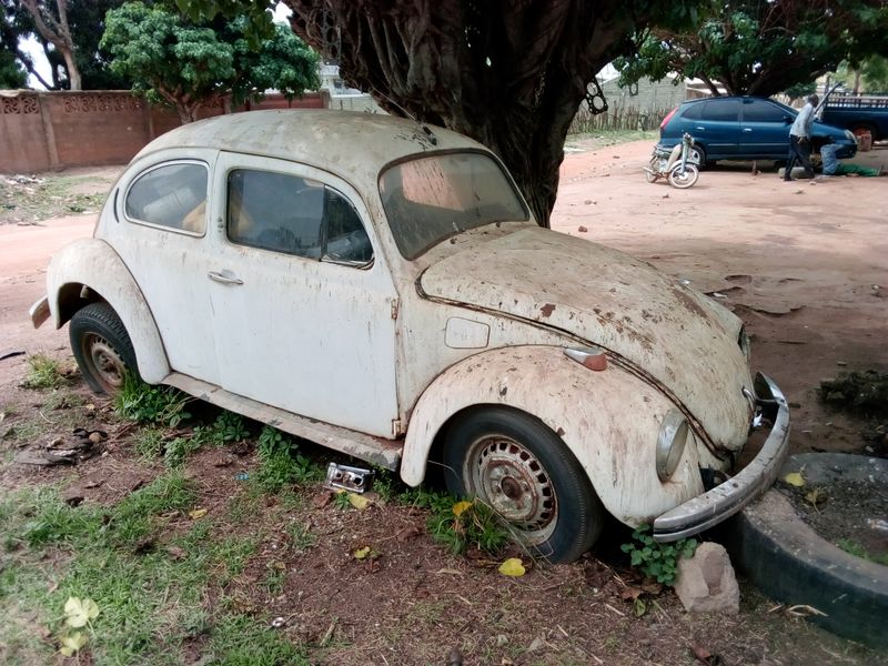

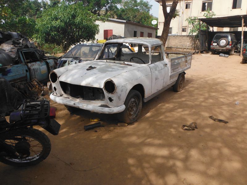

Gestern hat es endlich geklappt: wir sind nach Parakou um die ersazteilspender zu besichtigen
Und weil ich keinen mitnehmen konnte sind wir mit der übrigen zeit noch auf ein berglein gelaufen:

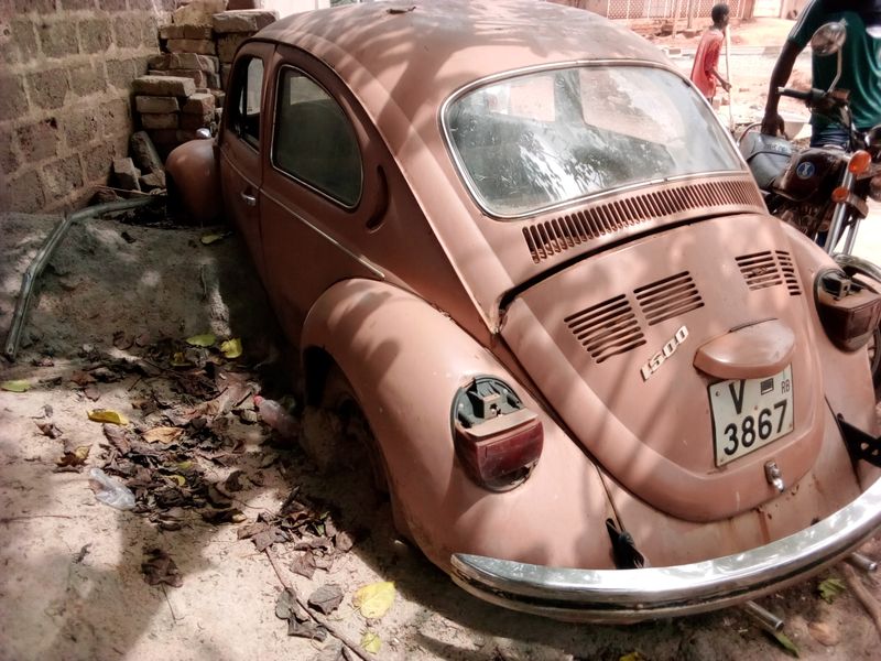

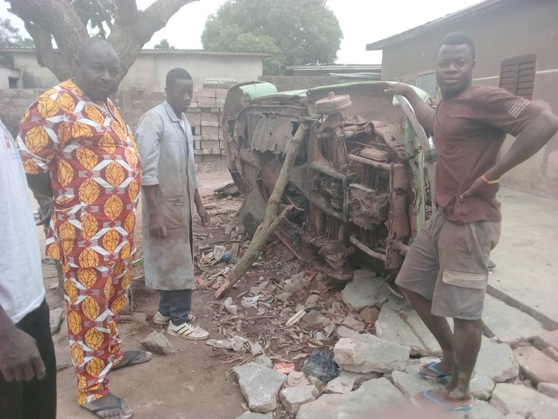

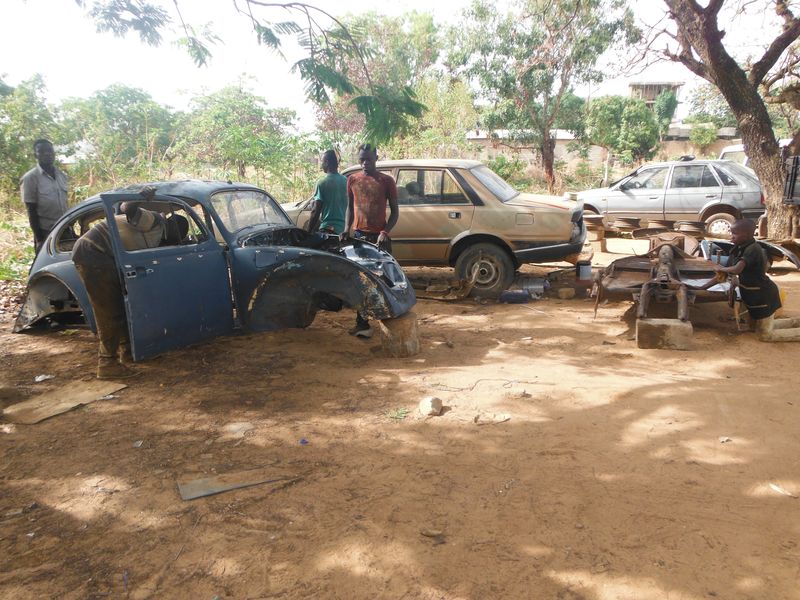

So ich hab ein käfer geschlachtet! das filet ist auf dem Ugly Drum smoker gelandet:
Den geschlachteten käfer hätte man schon noch retten können, aber der war wirklich fertig:
Die beute:

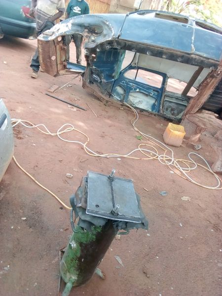

Pierre mein Tolier (Blechschweisser auf französisch) ist am vorwärz machen, nach Beninischer art:
hier ein bild seiner karbit zu azetylen fabrik:

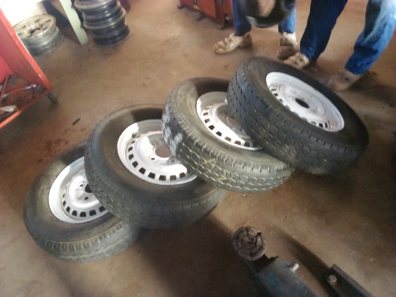

die Felgen mit reifen sind fertig:
die Grösse 195 R15 sollte hoffentlich in die Kotflügel passen, sonst ist schade. aber wird schon gehen.

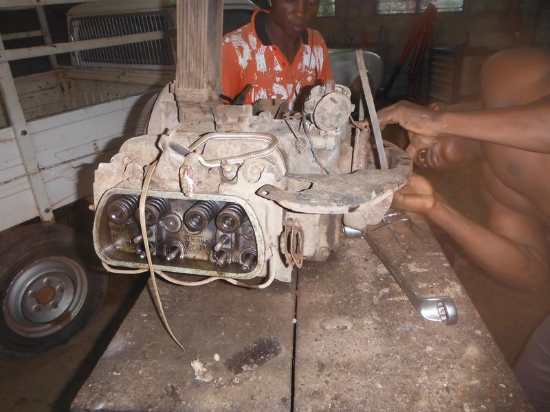

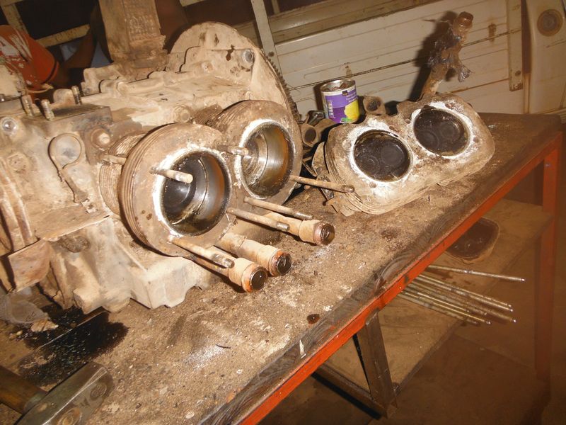

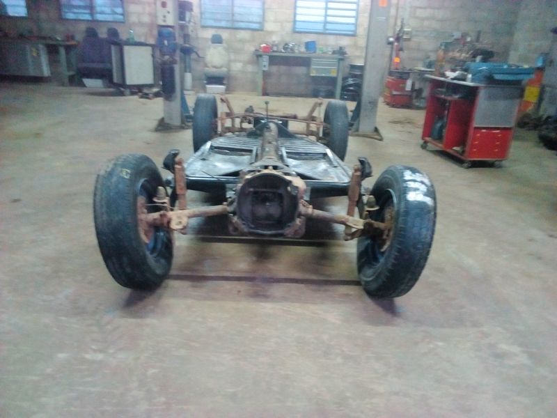

es geht vorwärz. die achsen sind schon drann, das schlachter getribe ist in wesentlich besserem zustand als das was original drinn war. der Neue motor ist grad im auseinanderbau stadium, der Schnupperstift hat gewirkt. leider war ich nicht genug schnell auf platz und er hat mir die kühlrippen beim kopf abtrennen abgebrochen. tja tja...
