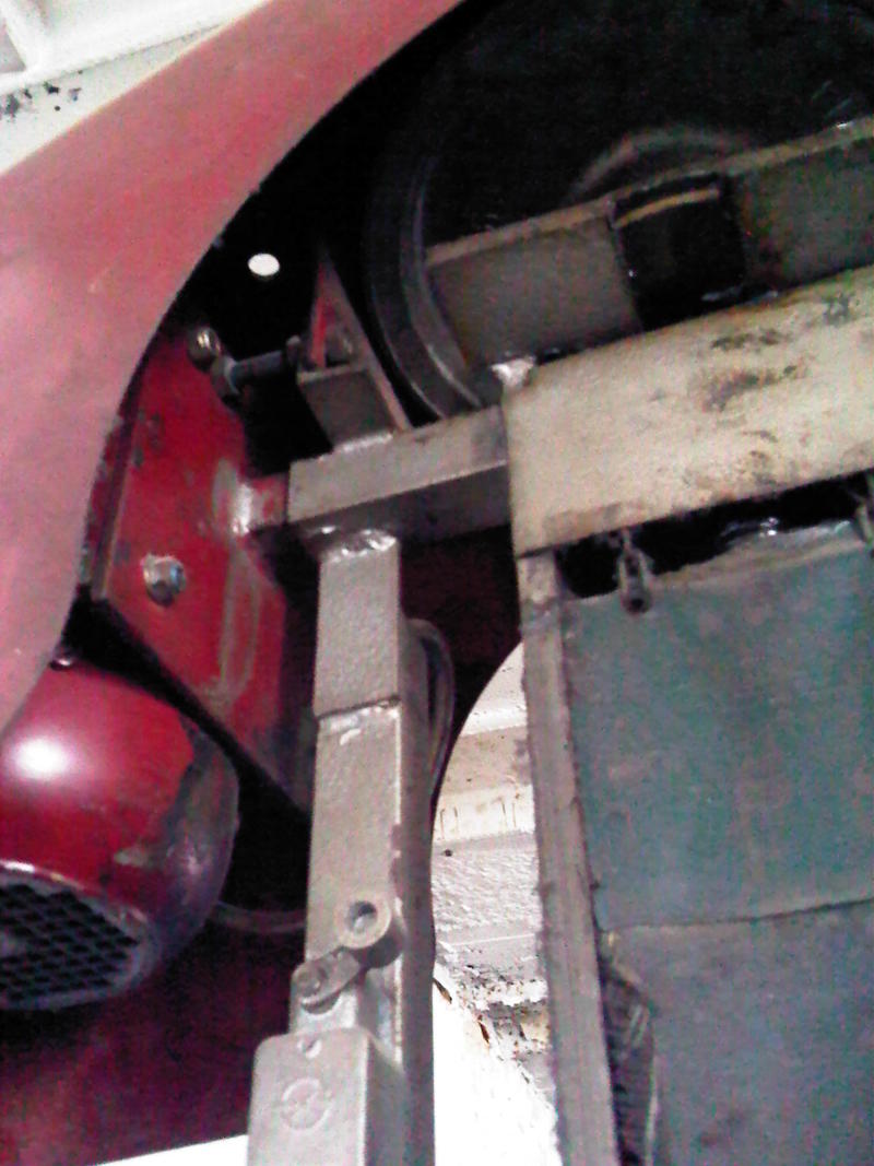

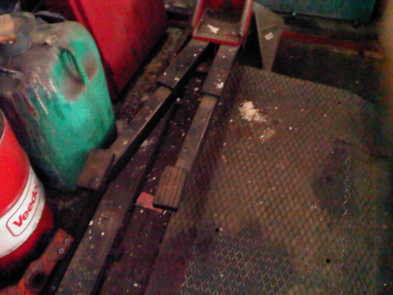

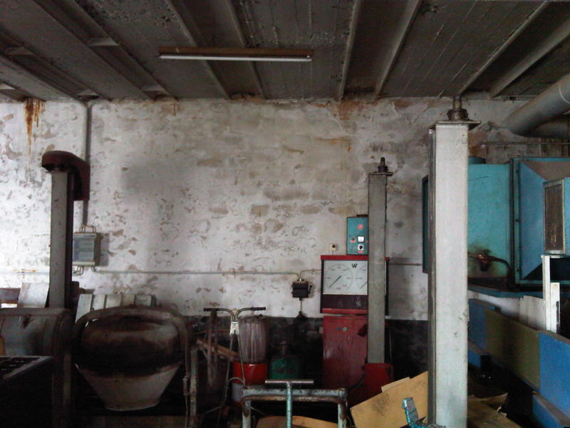

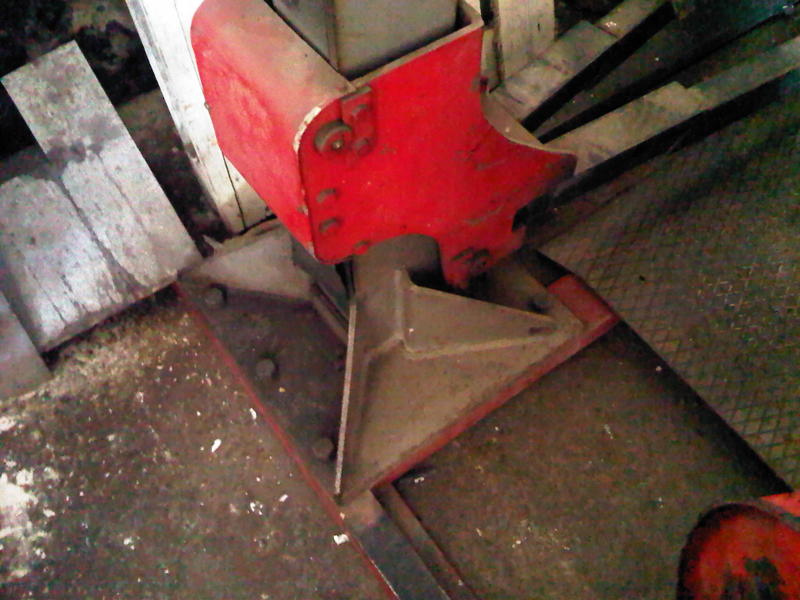

Hallo zusammen,
mir wurde eine alte Romeico Hebebühne angeboten, leider weiss ich nichtmal den genauen Typ. Kann mir aufgrund der Fotos vllt. jemand helfen, da die Suche nach Plänen oder Ersatzteilen ohne natürlich unmöglich ist.
Tipps wie "kaufdirliebereineNeuedaweisstduwasduhast" sind zwar bestimmt nett gemeint, helfen aber nicht weiter...
Also alle Wissenden: ran an die Tasten, mir hilft jeder Hinweis
Danke und Gruss
Achim

Die Romeicos aus den 60ern bis in die 70er rein sahen so aus, wir hatten selber 2 davon.
Die aus 68 steht und läuft anch wie vor, die stand ursprünglich mal auf nem Bauernhof
und hat dort sicher nich nur bis 2t heben müssen.
Fakt is, die Dinger sind altbacken und recht hoch, von den Aufnahmen her, nix für die akteulle Tuningscene.
Kettentriebe unten leiert gern aus, kann man aber hinfummeln, neue Kette kaufen oder kürzen.
Bekommst im grunde aber alles für die Teile, wir hatten seinerzeit beide Zerlegt, bzw der einen neue Lager und Tragmuttern spendiert und die noch brauchbaren Teile in die 2. aus 74 eingebaut. Endabschalter
sind auch oft hin, gebrückt oder verfummelt.
Teileversorgung kein Problem.
Kann man also kaufen, wenn der Preis passt.
Halten länger und machen weniger ärger wie so manche 1400€
China/Italien Bühne.
Deine da, sieht optisch sogar noch recht ansprechend aus.
Schwere Geländewagen gehen drauf, macht aber nicht wirklich spaß,
da geht auf dauer nur ne 4 Säulen oder 3,5t Scherenbühne von Nussbaum,
drumm haben wir die 2. dann verkauft und auf Schere mit Freiheber umgerüstet.
Für Hobbyschrauber aber optimal, da alles selber zu reparieren, und keine elektrisch komplizierte
Steuerung mit Syncronierung oder sonstwas.

BeitragVerfasst am: 01.04.2016 00:39:41    Titel:
Was fehlt denn, alles was außen ist ist ja nun sehr rustikal und universal austauschbar?
Endabschalter etc tauscht man eh irgendwann gegen großserien Plastikmüll von heute.
Google mal, ich hatte seinerzeit sogar ne Webseite mit Shop und E Katalog gefunden.
Zb hier https://www.hebebuehne24.de/hebebuehnen-ersatzteile/hebebuehnen-hersteller/romeico-beissbarth/

BeitragVerfasst am: 02.04.2016 12:15:47    Titel:
Hi Dennis,
Es fehlt z.B. die Kette, und ein Teil welches ein Kettenspanner sein könnte liegt daneben. Ich kann beim abholen evtl. An der Baugleichen Bühne die davor steht nachsehen, aber da der Verkäufer etwas - sagen wir speziell- ist, wären mir sichere Infos halt lieber. Die von dir verlinkte Seite hatte ich auch schon gefunden, aber ohne genaue Bezeichnung ist das auch mehr raten...

BeitragVerfasst am: 02.04.2016 12:51:43    Titel:
Dürfte eine 225 oder 226 sein.
Meiner Meinung nach: für jeden Pfennig über Schrottpreis kaufst Du da jemand seine Sorgen ab. Neue Trag- und Sicherheitsmuttern (die ich in jedem Fall verbauen würde) plus Kette, da sind schon 700,- weg.
Hydraulische Bühnen gibts bei Ebay Kleinanzeigen ab 500,- - die haben diese ganzen Fehlerquellen wie fressende Muttern, das leidliche Gefummel mit der Kettensyncronisation und verreckenden Endschaltern etc. nicht.
