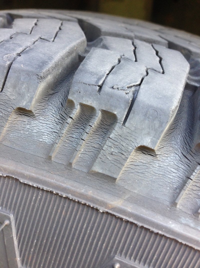

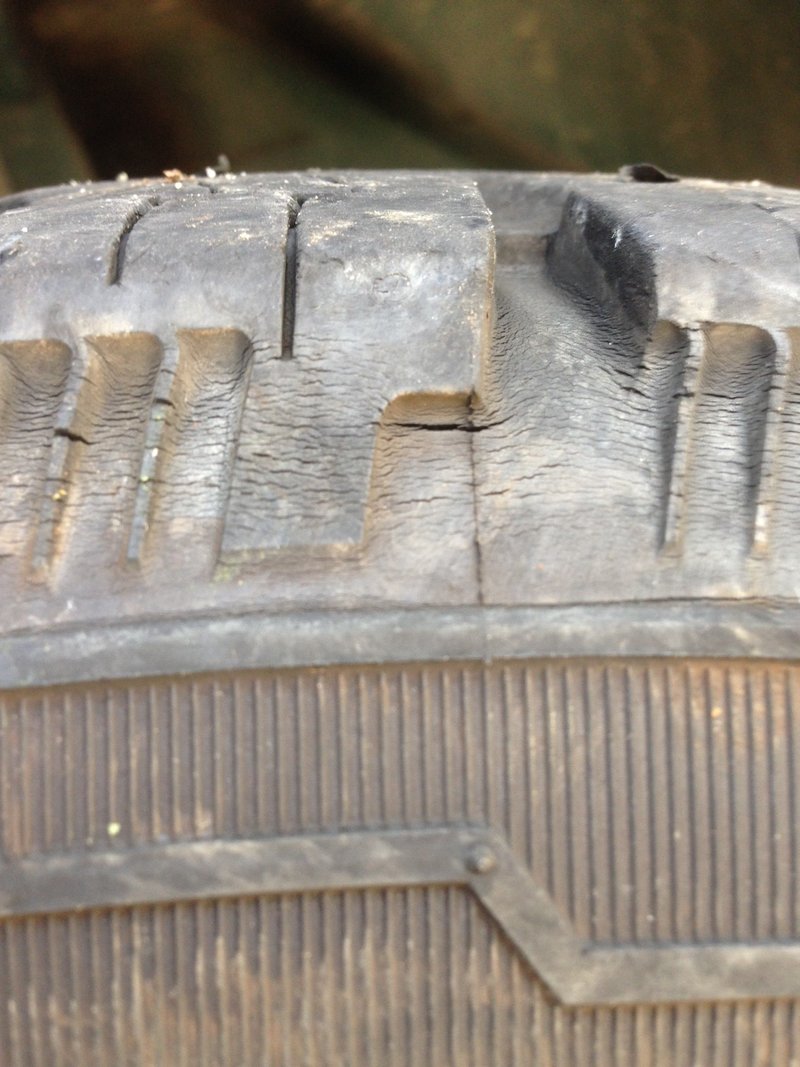

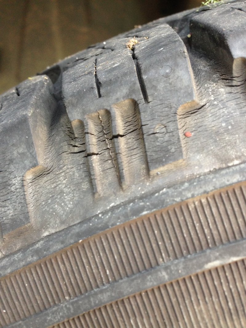

Hallo Reifenexperten !
Auf meinen 4x4 Sprinter habe ich Nokian Rotiva drauf .
Bei der letzten Durchsicht wurden meine Reifen bemängelt .
Was sagt Ihr , neue drauf ? Oder weiter fahren .
Diese Risse sind nur in diesem Bereich ,sont sieht der Reifen top aus.
3 Jahre alt und ca. 18000 km gelaufen .
Bin etwas unsicher da es unsere Urlaubsauto ist.
Gruß Vanguard

Hau mich, ich bin der Frühling Nee, oder? urlaubsauto hin oder her, sicherheit geht vor.....

Taugt nur noch zur Silageabdeckung , sofort neue drauf. ..

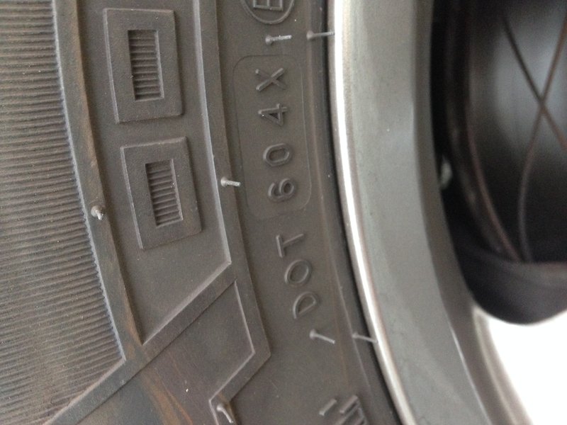

3 Jahre alt? Nie im Leben. Wahrscheinlich hast du die 3 Jahre auf dem Auto drauf. Mach mal Foto von DOT Nummer oder schreib diese auf.

Wie sahen die Reifen beim Kauf aus? Kann mir schlecht vorstellen das die in 3 Jahren solche Risse bekommen.

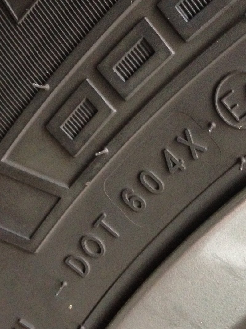

BeitragVerfasst am: 03.09.2016 08:08:05    Titel:
Gekauft habe ich die Nokian 2013
Hier ein Bild von der DOT
Welches Herstellerjahr ist das ?
Meine Reifenhändler ist auch erstaunt das DIE nach so kurzer Zeit so aussehen .
Werde mir neue bestellen.

Schau mal, ob du noch eine andere Nummer findest. Ich meine, das ist kein Herstellungdatum.
Erstens gibts keine KW60 und zweitens wüsste ich kein X im Datum. Ein Dreieck gabs vor 2000.

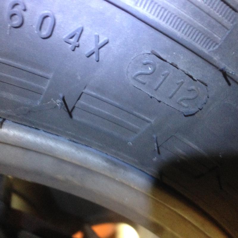

slytomcat
Mit dabei seit Anfang 2015
1. GMC Jimmy 6.2 Diesel Bj.85
BeitragVerfasst am: 03.09.2016 12:41:19    Titel:
Die Herstellungs-Woche/Jahr steht in einem ovalen Feld auf der Außenseite des Reifens.
Dein Bild ist die innenseite.

BeitragVerfasst am: 03.09.2016 13:31:45    Titel:
Habs gefunden
Also sind sie von 2012
Nokian ist scheinbar nicht sehr alterungsbeständig Wut

Nunja!
Das kannst Du sehen wie Du magst
Stand der Dinge ist trotsallerdem das Du rissige Reifen hast.
Also ist der befundende Mangel berechtigt.
Das es nach 4,5 Jahren so ist, tja... Schade :-(

BeitragVerfasst am: 03.09.2016 14:58:04    Titel:
Das spricht nicht für die Qualität der Reifen, nach 4 Jahren sollt ein Reifen nicht so aussehen.
Oder kommen die schon mal mit Ölen oder Lösungsmittel in Kontakt?

Da würd ich mich mal mit dem Reifentandler zusammentun und auf den Hersteller zugehen.
Nach 4 Jahren darf ein Reifen so nicht aussehen. Die REifen sind in einem lebensgefährlichen Zustand!

BeitragVerfasst am: 05.09.2016 21:16:15    Titel: Risse im Reifen
So wie auf dem Bild sehen meine Michelin X 4x4 mit DOT aus 1998 aus.
Und meine Winterreifen von COOPER aus 2003 sehen auch noch nicht so schlecht aus wie diese hier.
Irgendwas mache ich falsch, dass bei mir Reifen so lange halten.
Es muss daran liegen, dass ich mit dem Fahrzeug auh tatsächlich jeden Weg fahre.
Meine Reifen aus dem Verkauf, die ich anbiete, sind alle vor 2012 gebaut und sehen auch nicht sooo aus wie auf dem Bild. Klar, in den Garagen ist es auch stockfinster.
Ich gehe davon aus, dass das Fahrzeug an dieser Stelle in der prallen Sonne gestanden hat, wenn die Reifen ansonsten noch gut sind.
Denn so schlecht sind NOKIAN Reifen nun wirklich nicht.
Es liegt bei meinen alten Reifen auf dem 90er eben daran, dass der Landy immer in der dunklen Tiefgarage parkt und praktisch jeden Tag bewegt wird.
Da können solche krassen Brüche an einer Stelle gar nicht erst entstehen und die Reifen werden immer fleißig durchgewalkt.
Immer auf den richtigen Reifendruck achten !
Nichtsdestotrotz würde ich mit diesen Reifen noch losfahren, aber eben einen Reservereifen extra mitnehmen.
Und nach der Reise dann wegwerfen.
Wir haben bei der Kripo komplett (!!!) abgefahrene Reifen im erweiterten Sicherheitstraining (=Sitra) auch nicht zum Platzen bringen können. Auch nicht mit Hardcore-Blaulichtfahrten als Simulation.
Wer die asphaltierten Strecken in Kallinchen kennt, weiß, was da alles machbar ist.
Es stinkt zwar pervers nach verbranntem Gummi, aber gerissen oder explodiert ist kein einziger Reifen.
Selbst als die Karkassenfäden aus der Seitenwand austraten, hielt der Reifen noch bis zum Ende des Tages.
Von daher denke ich eben anders als manch andere Angsthasen hier.

Die Reifen sind Kernschrott, bestenfalls noch gut für ein OR-Gelände, wenn das Fahrzeug auf einem Trailer dorthin gebracht wird.
Echt erschütternd für Reifen mit Produktionsdatum 2112.
Die Reifen würde ich bei Nokian reklamieren, wenn sie nicht atypisch behandelt wurden, denn eine derartige (Alterungs)Rissbildung ist abnormal.
Ach ja, mögliches Schadensszenario ist eine Profil/Deckenablösung bei langer Autobahnfahrt und hohen Temperaturen.
