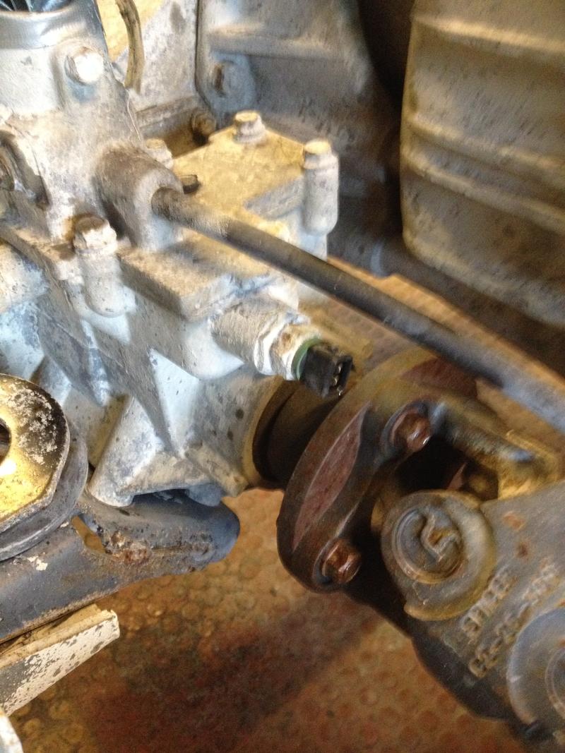

BeitragVerfasst am: 23.05.2017 10:54:18    Titel:
Hat jetzt zwar nur halb was damit zu tun, aber ich denke es ist hier besser als einen neuen Topic dafür aufzumachen.
Bei mir funktioniert das mit dem Allrad einwandfrei, aber die im oberen Bild abgebildetes 4WD Leuchte in der Armatur zeigt mir das nicht.
Leuchte in der Armatur ist OK, ich hab allerdings noch nicht in der Armatur gemessen ob am entsprechenden Kabel eventuell noch Saft herkommt.
Ich vermute aber eher es liegt am Schalter der das Sognal zu liefern hat.
Wie komme ich an den ran, bzw. wo ist der verbaut?
Rainer
Turi
Wohnort: Ostschweiz
1. Iveco Massif, Toyota HZJ79, Mini Cooper S, Triumph Street Scrambler
BeitragVerfasst am: 23.05.2017 19:16:32    Titel:
Hallo Rainer
Der Schalter liegt über der vorderen Kardanwelle über dem hinteren Flansch.
Gruss Turi

BeitragVerfasst am: 23.05.2017 23:02:02    Titel:
Danke, dann werde ich morgen gleich mal schauen ob der Durchgang hat wenn Allrad drin ist.
