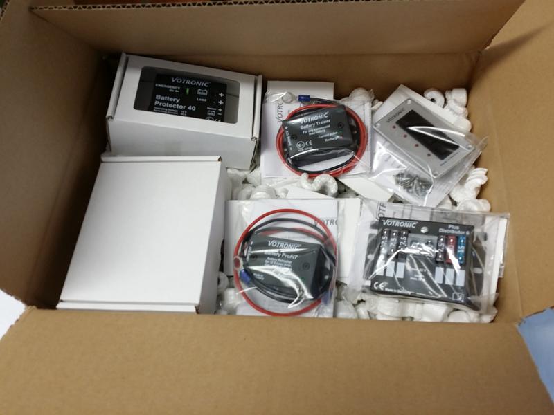

Ich empfehle den Votronic MPP 250, dann kannst du vielleicht auch mal ein 2. Panel dranhängen. Den hab ich drin mit zus. Anschluß an die Starterbatterie.
Votronik MPP 250.
Ich werde mir aber demnächst den VBCS Triple von Votronic einbauen. Das ist Ladegerät, Solarregler und Ladewandler in einem. Geiles Teil YES
Ist im neuen Katalog von Votronic drin auf Seite 32-33. Ich habe es noch nicht auf der Homepage gefunden nur im Katalog.
