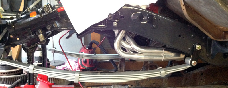

bin gerade am Grübeln was ich mit meinen Blattfedern der Vorderachse machen soll. Kurz zum warum:

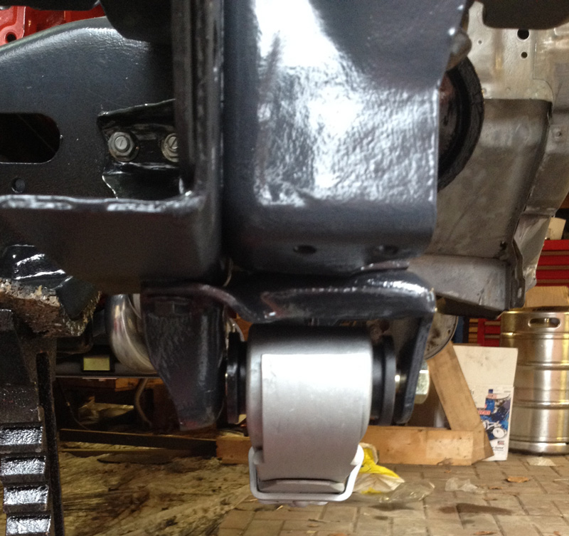

Die Federn waren rostig, die Buchsen ausgeschlagen. Es musste was passieren. Also raus die Dinger. Zuerst war ich stutzig weil zwischen den Buchsen und dem Rahmen jeweils 1cm dicke Scheiben steckten. War aber erst mal okay für mich. Dann habe ich die Pakete geöffnet und die einzelnen Lagen vom Rost befreit. Dabei entdeckte ich dann auf den Klammern das Logo von Mitsubishi. Nicht Dein Ernst, oder?
Weil ich zum Zeitpunkt der Entdeckung schon fast fertig war, hab ich die Dinger noch grundiert und erneut zur Anprobe ein gebaut. So ohne Last sehen die dann doch etwas kurz aus.
Die Mittenschraube ist noch nicht voll angezogen, also keine Panik was den Abstand zwischen den Lagen angeht.
Abmessungen: 119cm Länge (Auge zu Auge, auf dem Bogen gemessen)
Höhe: 4 Zoll
Breite: 2,5 Zoll
Für meinen K30 benötige ich vorn 2,5 Zoll Lift. Sonst passen die alten 36 oder neuen 37 zöller nicht in das Radhaus.
Was ich mich und Euch jetzt frage: Soll ich die Dinger wieder einbauen, die neuen Buchen passend machen? Oder doch besser neue Federn mit 2,5 Lift verbauen. Dachte dabei an Skyjacker C125S. Im nächsten Container ist sicher noch platz dafür.
Aber was würdet Ihr tun?
Grüße
Marcel

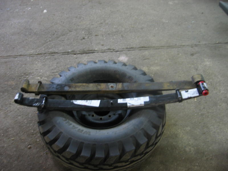

Vordere ist die neue mit fünf lagen das Skyjacker 2,5" Fahrwerk dahinter Original dreilagig Chevy K30 Exarmy

Täuscht das oder ist die Skyjacker schmaler als die originale? Wie fährt es sich mit den Skyjacks?

Glaube mit dem schmaler sieht nur so aus , weil da die Buchse nicht mehr richtig sitzt ! Ich bin damit sehr zufrieden hab das jetzt glaub ich seit 8 Jahren drin !
Ich wollte halt kein 4" weil dann das ein und aussteigen ja noch anstrengender ist !
