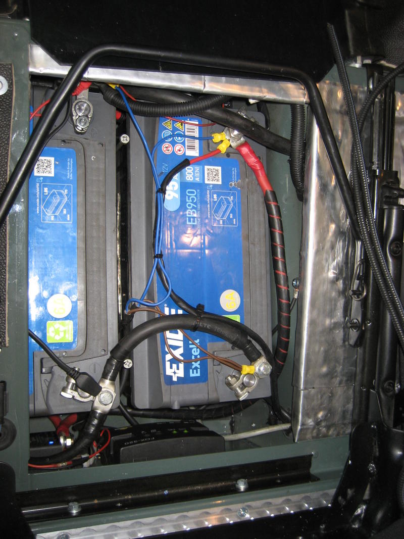

ich habe die tage auf kundenwunsch einen doppelbatt. halter der fa. GMB eingebaut.
http://www.gmb-mount.de/shop.htm
hier kurz mein Erfahrungsbericht :
der halter ist schön gearbeiter und aus alu.
WAS die beiden schweren Akkus mit dem trumm machen wenn es echt KRACHT will ich nicht ermessen.
der halter nimmt 2 st. 95 Ah Batterien auf ,allso mehr als die meisten anderen.
im Prinzip super aber der teufél steckt im Detail.
mit den 2 st. 95 Ah Akkus ist die box dann sooo voll das der einbau der Akkus echt fummelig ist.
es müssen alle 35-50² kabel super genau verlegt werden damit man die Akkus überhaupt reinbekommt.
zb. das orig. MINUS kabel muss neu verlegt werden um genug platz für die Akkus zu schaffen.

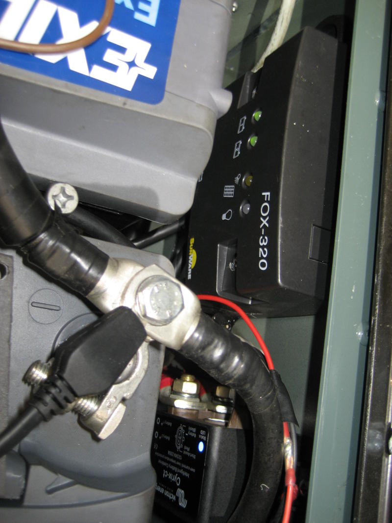

platz ist dann kaum noch einer ,mit viel gebastel bekommt man noch einen batt. trennschalter und ein koppelrelais unter.
ich habe sogar noch den laderegler der solaranlage untergebracht aber dann geht nicht mal mehr eine Scheckkarte rein.
wer sich so ein teil zulegen will sollte sich im klaren sein das der einbau + Verkabelung echt kein Kinderspiel ist.

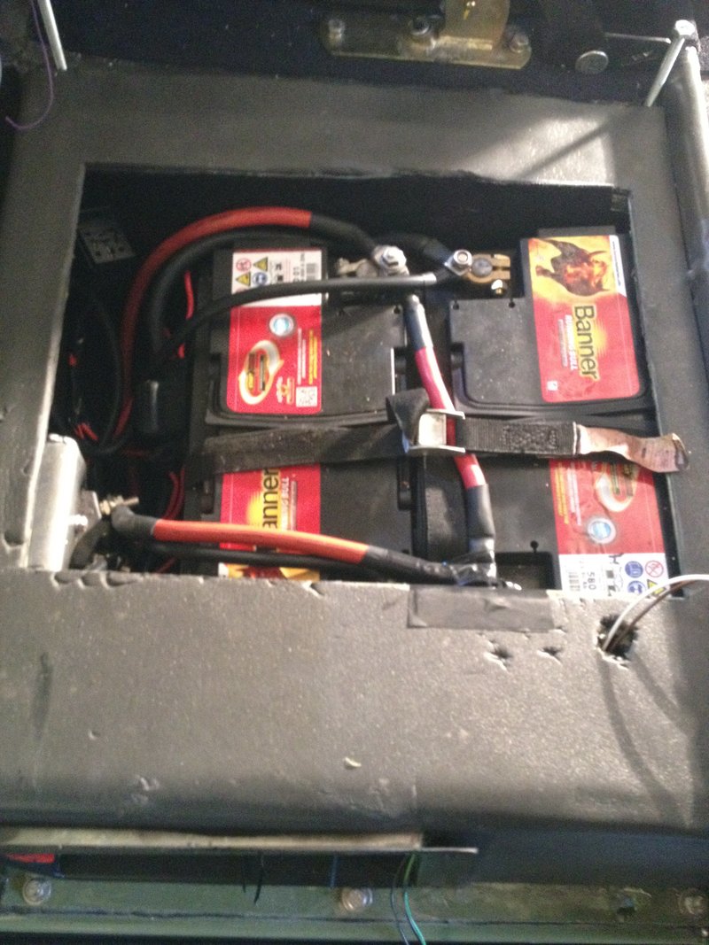

hast du schon andere Haltesysteme eingebaut? Das System von GM Mount werde ich nicht unterbringen, da ich in der Front Trennschalter verbaut habe. Nicht schlimm wenn die Batterien etwas kleiner sind.
Bisher habe ich meine beiden Batterien mit nem Spanngurt gehalten....ging auch gut Smile Brauch jetzt ne neue Batterie da kann man mal modernisieren.

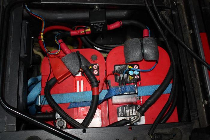

hab in meinem 90er einen doppelbatteriehalter von devon4x4 mit zwei optimas und an der vorderseite einen fetten sicherungskasten und trennschalter verbaut! Smile passt gut! YES

die kleinen optimas sind da schon viel besser ,die flutschen nur so rein Heiligenschein
weil ich gerade das trennrelais sehe , WENN man schon eines verbaut würde ich gleich das grosse mit dem 230 amp nehmen.
DAS hält dann auch falls mal die starterbatt. leer ist und man über das trennrelais mit der aux batt. starten will.
die kleinen 120 amp. Relais halten das nur sehr bedingt aus.
der preisunterschied ist gering und man hat dann gleich etwas das gross genug ist um auf dauer zu halten.

mein trennrelais hat 200Amp! Smile

ich kanns auf dem Foto nicht genau erkennen aber DAS Relais schaut verdammt nach den dingern aus die auch in den ganzen "" batteriemanagmensystemem "" verwendet wird.
das hier :
http://www.ebay.at/sch/carphonic_com/m.html
hat M6 anschlüsse und hält keinen start eines 2,5l diesels durch wenn die main batt. echt im eck ist.
oder täusche ich mich ??
WAS am Relais steht ist eine Sache ,,, in der Praxis sind DIE dinger einfach unterdimensioniert.
zum laden ok aber nicht um wirklich Leistung zu transportieren.
gruss ,michi

@michi: das Relais bekam ich damals im austausch direkt von IBS, nachdem das "originale" kaputt war! hat schon öfters zum starten hergehalten wenn die starterbatterie wiedermal leer war! Smile

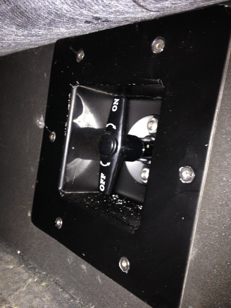

BeitragVerfasst am: 18.04.2016 18:36:13    Titel:
Servus !!
den sieht man leider auf den Fotos nicht.
der sitz vorne am blech ,praktisch zwischen den beinen .
ist mechanisch aber nicht die dinger mit dem grossen stahlknebel.
DER ist wenn er im schalter steckt echt schwer unpraktisch weil er zu weit vorsteht.
in meinem fall dient er aber nicht als winden Hauptschalter sondern als ""notaus" schalter um das ganze Auto stromlos zu machen.
die Winde würde ich am einfachsten mit einem hauptrelais stromlos machen , da ist dann egal wo das sitz.

Spanngurte zum Akkus halten geht aber gar nicht.
Gruss , michi
