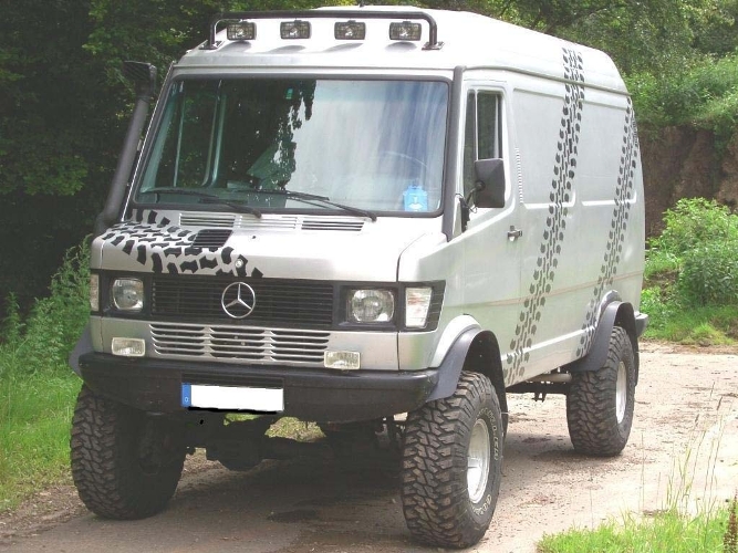

so soll das mit dem Auspuff evtl. aussehen?
otto1
Weit weg von Allem
Wohnort: Schäbisch Sibirien
1. ja, hab ich
BeitragVerfasst am: 20.04.2016 06:18:06    Titel:
Du meinst jetzt aber nicht die ANSAUGanlage? Der Auspuff jedenfalls sieht bei dem von Dir geposteten Bild recht serienmäßig aus.
Schönen Gruß
René
Udo
Wohnort: Mercedes City
1. Toyota J15 Nestle-Umbau
2. Toyota J15 "
3. normal"
4. , Pinzgauer 718K, Pinzgauer 716 K, Jimny 1,5
BeitragVerfasst am: 20.04.2016 07:18:13    Titel:
otto1 hat folgendes geschrieben:
So sehe ich das auch !
Der T1 in diesem Bild gefällt mir sehr gut. Würde sich in meinem Fuhrpark auch gut machen.

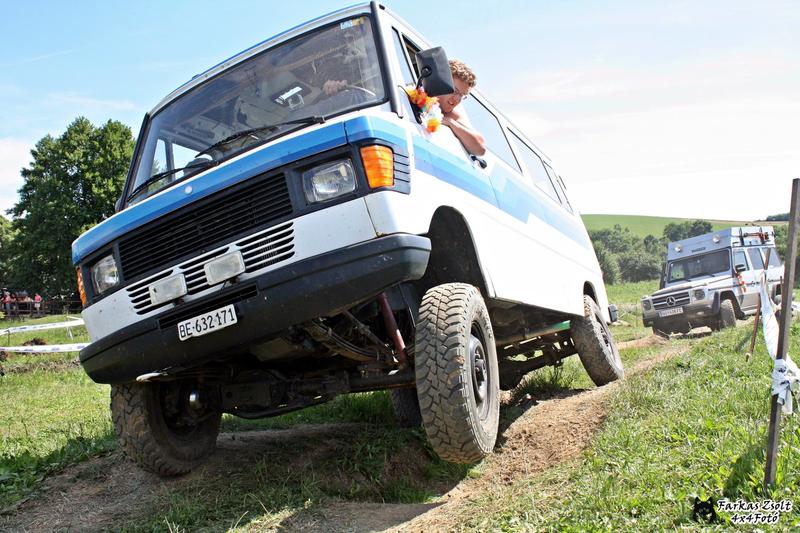

z.B. : Wenn du größere Räder auf den Bremer schrauben willst änderst du die Gesamtübersetzung, der 95 PS Sauger macht irgendwann schlapp wenn das zu lang wird. Welches Getriebe ist bei dir verbaut? ( Typenschild ist unten links am Getriebe)
Welche Achsübersetzung ist verbaut ? ( Typenschild hinten rechts neben dem Diff ).
Welche Version ist es? Hoch / Lang ? Wie schwer ist der Wagen? Servolenkung?
Ohne Höherlegung ist etwa bei 215 /75 R15 Schluß beim Serienbremer, das bringt an Höhe fast nichts.
Mit Höherlegung und DIVERSEN anderen Änderungen geht das bis 235/85 R16 so wie auf dem Auto von Thömu ( der weiß blaue oben ) oder bis 33x10,5 R15. Wobei du dafür schon wirklich viel Luft unterm Auto brauchst.
Höher legen kannst du das Auto mit Klötzen zwischen Federn und Achse und/oder anderen Federn. Wenn dein 210er noch auf den originalen Federn steht ( 2 Lagen vorne ? ) dann sind die wahrscheinlich wie bei fast allen Bremern müde und hängen durch. Außerdem ist mit den originalen Federn schnell Ende mit höherlegen, das Stichwort heißt hier Axlewrap...
Das mit dem Auspuff nach oben kannst du dir einfach sparen, es gibt da ganz andere Themen zu lösen.
Stell mal ein paar Bilder von deinem Bus hier ein, dann kann man sich mal ne Vorstellung von der Basis machen.
Grüße
Thomas

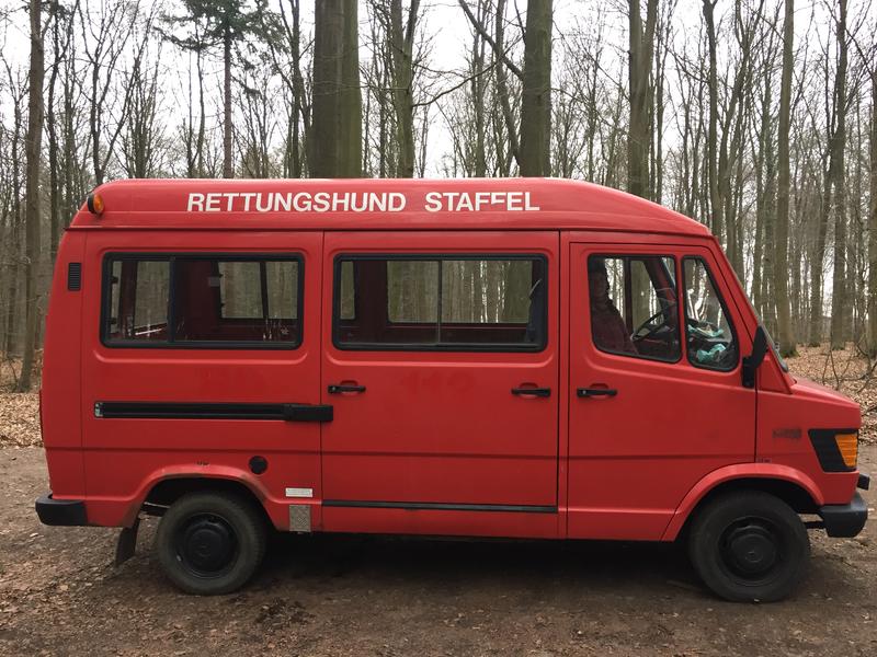

ich hatte leider noch keine Zeit die Typenschilder abzuschreiben aber vorab schon mal einige Informationen zu meinem Bus:
- Baujahr 1989
- MERCEDES Bremer T1 210 Benziner (M102, 95PS) Gasumbau geplant
- kurz und hoch
- Leergewicht (momentan) 1,9 to, der Ausbau wird eher minimalistisch: Bettgestell, Sitzgelegenheit, Hundekorb, MTBs
- ex Feuerwehrfahrzeug
- Differentialsperre hinten (2WD)
- KEINE Servolenkung, ist meiner Meinung nach auch nicht unbedingt nötig (weniger was kaputt gehen kann)
- original Federn (vorne 2, hinten 3), neuer Satz aus einem 307 sind im Zulauf (vorne 3, hinten 4)
Oft vergesse ich Bilder zu machen oder es ist schon sehr spät abends. Sobald ich ein paar neue Fotos mache, kommen die mit in diesen Thread.

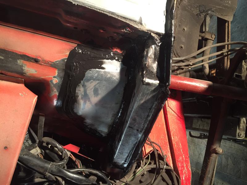

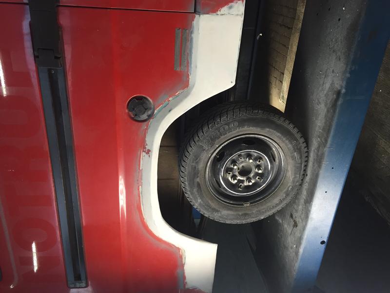

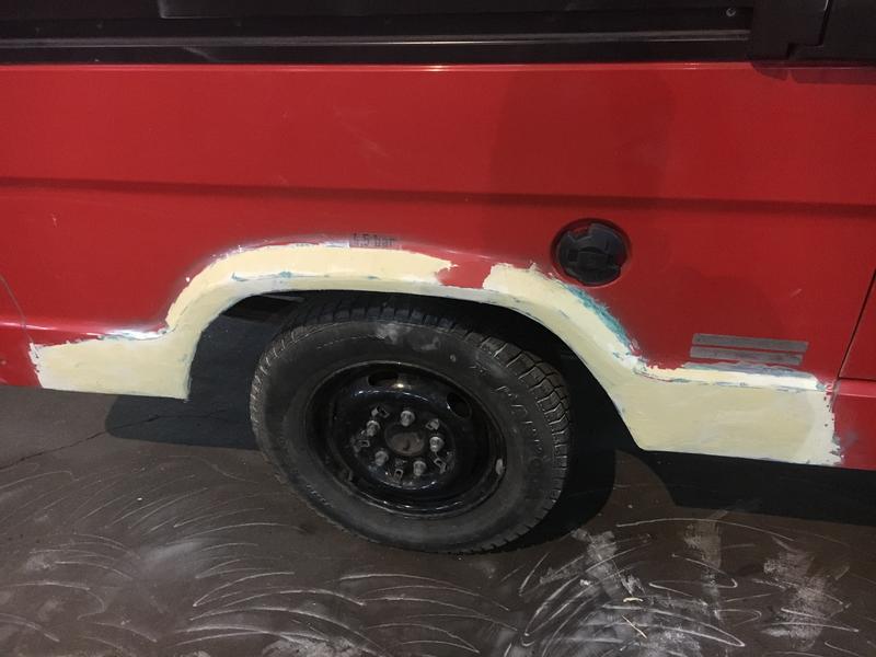

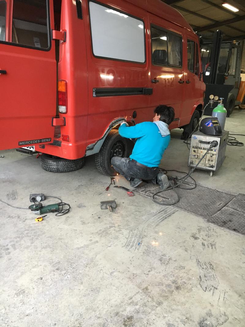

Ich war heute mal wieder in der Werkstatt und habe die letzten Schweißarbeiten hinter mir. Meine Frau hat noch gespachtelt und geschliffen.
Leider habe ich es irgendwie wieder nicht geschafft die Nummern aufzuschreiben, aber morgen denke ich hoffentlich dran, wenn ich den Unterbodenschutz entferne (-.-) :p
Hier mal ein paar Eindrücke:
