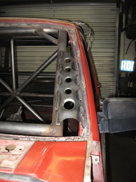

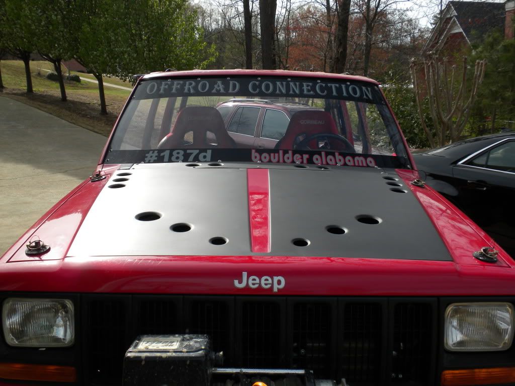

Hallo Zusammen,
wie der zugegeben etwas hilflose Titel vermuten lässt, bin ich auf der Suche nach einem Werkzeug mit dem man Löcher "abrunden" kann. Bilder sagen mehr als tausend Worte:
Wird dies mit einer Presse gemacht? Irgendwie fehlen mir die richtigen Begriffe beim googlen.
Danke für eure Hilfe.

BeitragVerfasst am: 29.11.2014 16:08:14    Titel:
"Dimple Dies" Winke Winke

BeitragVerfasst am: 29.11.2014 19:13:02    Titel:
sowas:
http://www.ebay.co.uk/sch/i.html?_odkw=dimple&_from=R40&_osacat=0&_from=R40&_trksid=p2045573.m570.l1313.TR0.TRC0... [Link automatisch gekürzt]
bzw. auch als 'Punch and Flare Tool' erhältlich. Macht Löcher und formt die gleichzeitig:
http://www.ebay.co.uk/itm/ALLSTAR-PERFORMANCE-11070-PUNCH-AND-FLARE-TOOL-/231295447735?pt=Motors_Automotive_Tools&hash=item3... [Link automatisch gekürzt]

BeitragVerfasst am: 29.11.2014 19:14:47    Titel:
Kannst zur Not auch zwei "passende" Nüsse nehmen welche ineinander passen und in den Schraubstock einspannen.

BeitragVerfasst am: 30.11.2014 10:43:23    Titel:
Hallo Leute,
mich würde mal interessieren, welchen Sinn die Löcher auf den Fotos machen Nee, oder?
Kann man Blumen reinstecken, also ein Hochzeitsauto YES

BeitragVerfasst am: 30.11.2014 17:32:57    Titel:
Patroli hat folgendes geschrieben:
Hallo Leute,
Gruß Ralf
Gewichtserleichterung und gleichzeitig sammelt man damit mehr Schlamm ein.
Auf der Motorhaube ists wohl eher, um dem Motorraum etwas mehr Luft zukommen zu lassen, hält das etwas kühler.
Das umbördeln der Ränder bringt wieder ein wenig Steifigkeit ins Blech rein.

BeitragVerfasst am: 24.03.2016 00:12:14    Titel:
Ich mache solche Löcher mit der Topfsäge. Für die Kanten habe ich mir eine Matritze gedreht, gedrückt wird mit der Werkstattpresse, oder wenn das Blechteil dafür zu groß ist mit dem Hammer.
