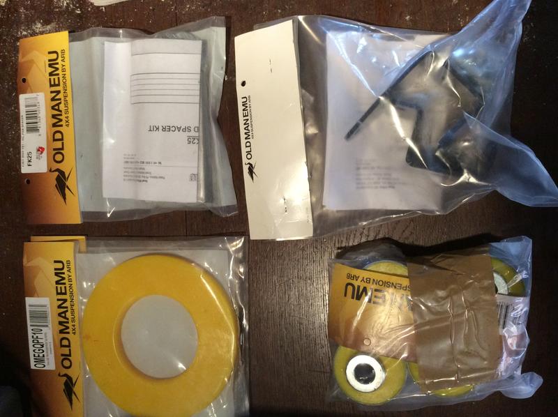

Ok, also mit A B kann ich noch nix anfangen. Ein Lenkungsdämpfer ist nicht dabei. Aber ein Absenkkit, soll für den Ölwannenschutz sein, zwei gelbe Plastikscheiben und ein paar Teile die aussehen wie Rollen. Und noch ein paar Eisenteile.
Vielleicht ergibt sich das ja automatisch wenn man das Auto zerlegt hat und alles vor sich hat.

Hätte jetzt ein Foto, aber wie bekomm ich das hier rein 😬
meder
Freier VIP Benutzer mit Titel
Wohnort: Haidershofen
1. 2009' Nissan Patrol 3.0
BeitragVerfasst am: 20.05.2016 17:10:01    Titel:
Hier hochladen: http://picr.de
Den Link was Dir dann anzeigt kopieren, hier im Forum auf Antwort klicken und den Link einfügen

Die gelben Plastikscheiben nennen sich Trimpacker, sind zum Ausgleichen von Schiefständen und kommen unter die Feder
Damals bei meinem 2001er Patrol:
Die "Rollen" sind Längslenker-Büchsen für die Nachlauf Korrektur und werden in die Längslenker der Vorderachse eingepresst
Das Metallteil ist der Stabi Adapterkit für die Hinterachse, da musst Du die Stabi-Koppelstangen am Rahmen lösen die Metallteile mitschrauben (sind Löcher zu neu bohren) und dann die Stabi-Koppelstangen daran befestigen.
Sollte aber eine Skizze in dem Plastiksack mit drin sein.
