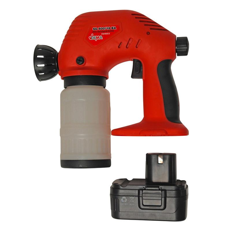

Schlag Dir die elektrischen "Lackierpistolen" aus dem Kopf. Ich denke ernsthaft, das ist was für Leute die auch auf elektrische Tomatenmesser stehen also ein Firlefanz-Produkt. Ich habe mich die letzten Tage recht viel mit den wirklich nicht billigen GRACO Akku-Pistolen um die 800€ aufwärts auseinandergesetzt, wobei der Akku nur ein kleiner Bruchteil des Preises sein sollte.
Schneller Farbwechsel funktioniert garantiert nicht ohne ordentliche Reinigung der Pistole. Ich lege meine Hand dafür ins Feuer, dass die billigen Lackierpistolen, deren Dichtringe und möglicherweise Kunststoffkolben mit höchster Wahrscheinlichkeit keine Nitroverdünnung vertragen und dass Du sowas wie das grüne Boschgerät danach nur noch zum Blumengiessen verwenden kannst.

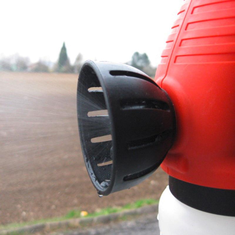

Auf eBay gibts übrigens auch eine Akkulackierpistole von DEMA für 59€. Baugleich zu MANNESMANN. Ich würde mich freuen, wenn jemand das Ding mal testet. Jedoch finde ich die Bilder zum Produkt nicht gerade vielversprechend.
Schau Dir mal das Wassergesprotze an. Zerstäuben geht anders.
