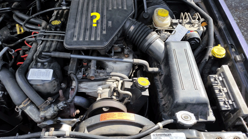

Hallo zusammen,
zwei Sachen interessieren mich:
1. Möchte den Ausgleichbehälter vom Kühlwasser an einer anderen Stellen einbauen. Aber wo?
An dieser Stelle sollen Sicherung- und Relaiserweiterungen kommen. Hat jemand eine Idee?
2. Im Bild ist ein Fragezeichen auf einem Bauteil. Was hat das für eine Funktion? Geht ja nur die Luft
vom LF-Kasten rein. Auf vielen Fotos im www gibt es das nicht. Alles geht direkt vom Kasten in den
Vergaser.
Ich möchte den LF-Kasten weg haben und an dieser Stelle eine zweite Batterie einbauen.
Es gibt Ansaugzuführungen mit einem konischen Luftfilter. Ich denke mal dabei an die Blaumänner beim TÜV??
Eine Bescheinigung habe ich nirgends gefunden. Tipp für mich?
Danke erstmal und schönes Wochenende.
Michael

Resonanzkörper soll die Geräusche beim Ansaugen verringern, kann man ohne Probleme abmontieren. Vor 96 gab es auch nur ein Flexrohr vom Liftfilterkasten zur Drosselklappe!

https://www.nakatanenga.de/fahrzeug/motor-getriebe-auspuff-luftansaugung-tanks/luftansaugung/733/kn-performance-kit-57i-gen.2-fu... [Link automatisch gekürzt]
Guckste.
Es gibt da ein Gutachten für den 4l wrangler, vielleicht findest du nen netten Prüfer.
Oder mach es wie alle anderen und Bau vorm TÜV den originalen lufi wieder ein :)
Wenn du allerdings den normalen lufi lasst und den resonanzkasten durch ein Rohr ersetzt, haste das selbe und kriegst TÜV.

Den Ausgleichsbehälter kannste hinschnallen, wo Du magst - Er muss nur HÖHER liegen, als der Kühler.
Die 2. Batterie baust Du bitte in den Kofferraum, das ist einfacher. Bitte eine AGM verwenden bzgl. Auslaufsicher.

Vielen Dank für euere Antworten. Haben mir geholfen.
AGM-Batterie war eh geplant, wegen den entspr. Verbrauchern. Also doch Innenraum.
Wird dann hinter dem Fahrersitz in einem Gestell auf dem Boden kommen.
Gruß Michael
