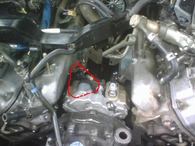

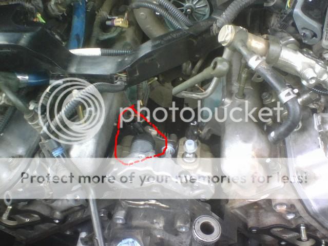

BeitragVerfasst am: 16.02.2017 09:10:08    Titel:
Hallo Forum
Habe nun das Kraftstoff Druckregelventil bekommen - leider habe ich keine Ahnung WO es genau verbaut ist traurig
Kann mir da jemand weiterhelfen????? Ich weiss nichtmal auf welcher Seite .....und wie ich da dann am besten drankomme,was alles weg muss ,den der Duramax ist wirklich nicht schrauberfreundlich - alles zugebaut

BeitragVerfasst am: 16.02.2017 14:58:31    Titel:
sitz direkt vorne an der Pumpe . also vorne mittig. musst bisschen was wegbauen wie lima usw dann kommste ran ..

BeitragVerfasst am: 16.02.2017 15:48:42    Titel:
würde dir empfehlen das sog. fuel pressure relief valve gegen einen "Race Plug" also einen festen stöpsel zu tauschen. dieses Ventil verliert mit den jahren Spannung und dadurch kann die druck im Rail vermindert sein.
sitzt am ende vom fuel rail.
