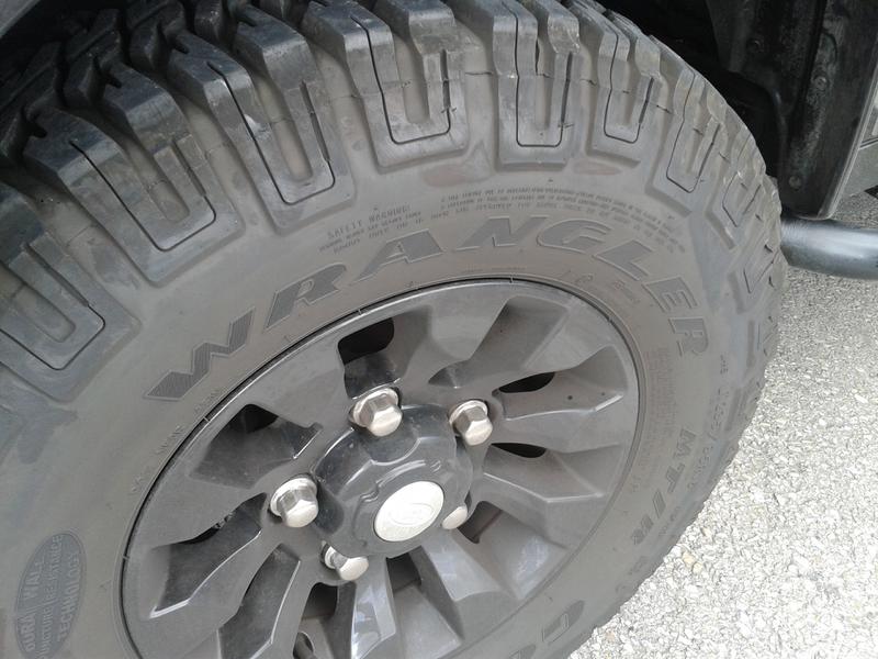

Das sind die Wuzler die mein Kumpel auf seinem Defender oben hat

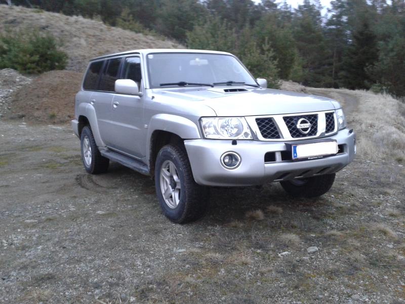

Hier mein Patrol mit 275/65/17 Winterbereifung

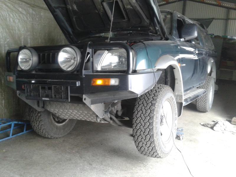

Und hier mein ehemaliger L200 auf 31x10,5x15
