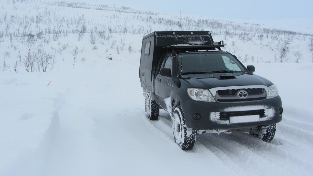

Moin.
Für Norwegen sind AT´s doch gut Supi
irgendwo hinterm Polarkreis

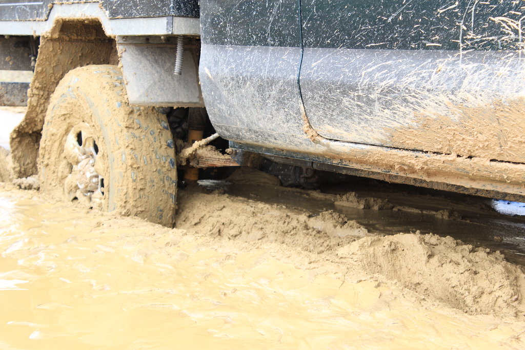

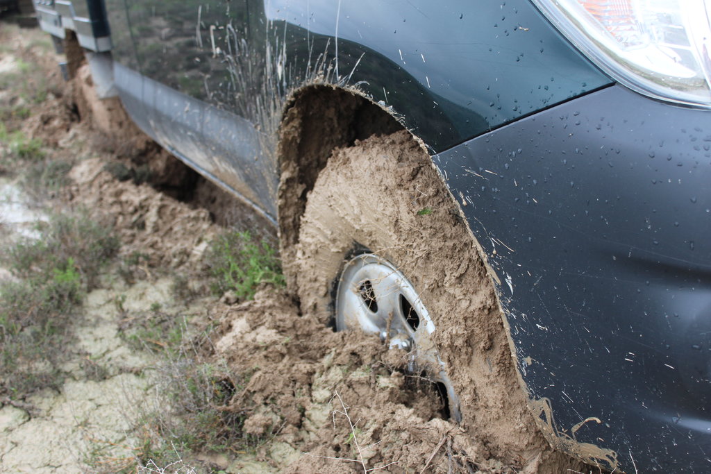

Und für die Seidenstraße halt auch. Die BFG sind wahnsinnig stabil und du kannst problemlos mit 1.5 bar in den Reifen durch die Gegend fahren. Auch auf Asphalt.
Gorli hats beschrieben, die BFG sind die richtige Wahl.
Wenn du nicht noch einen Abstecher zum Aralsee vor hast, es dann nachts an zu regnen fängt, hast du mit den MTs natürlich (etwas) bessere Karten. Oder auch nicht.
abgesoffen am Aralsee, Bildquelle: meine Knipse
