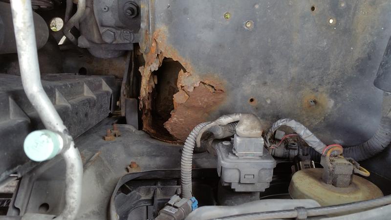

Nun muss ich mich als Terracan-Fahrer mal um einen Terrano kümmern. Dazu folgende Information:
Ein Arbeitskollege hat sich vor einigen Wochen einen Nissan Terrano zugelegt, ich glaube in der " Version " 2.7 ! Der Kauf war so eine Art Panikkauf, weil er dringend einen 7 Sitzer brauchte, da das 5. Kind nun auf der Welt ist. Alles in allem hat er nicht hingeschaut und gekauft wie " er da steht " = was sich im Nachhinein schon bitter bemerkbar gemacht hat und der Teiletausch kein Ende nimmt !!
Und nun kommt noch DAS hinzu:
Als ich heute morgen bei dem Terrano unter die Motorhaube geschaut habe, hat mich fast der Schlag getroffen, als ich das Loch gesehen habe.....
Nun SEINE Frage: Ist da noch was zu retten oder wird der Termin im September zum TÜV hinfällig ?

Man schweißt das Löchlein Zu oder läßt es machen.

Nunja, die Frage ist, wie der Rest aussieht. Es kommt ja eher selten vor, dass genau EINE Stelle am Auto so komplett weggegammelt ist, der Rest aber noch Top dasteht. Und wenn sich das bei genauerer Untersuchung quer durchs Fahrzeug zieht hat man entweder sehr viel Freizeit und Leidensfähigkeit, oder sieht zu, dass man die Karre wieder loswird (IMHO).

Ach halb so wild.
Soweit es geht alles drumherum demontieren, sauber ausschneiden und neu beblechen.
Über den Daumen gepeilt, halber bis ein Tag je nach Werkzeug/statt und Anzahl sowie Erfahrung der Hilfskräfte.
Anschliessend vernünftig schützen.

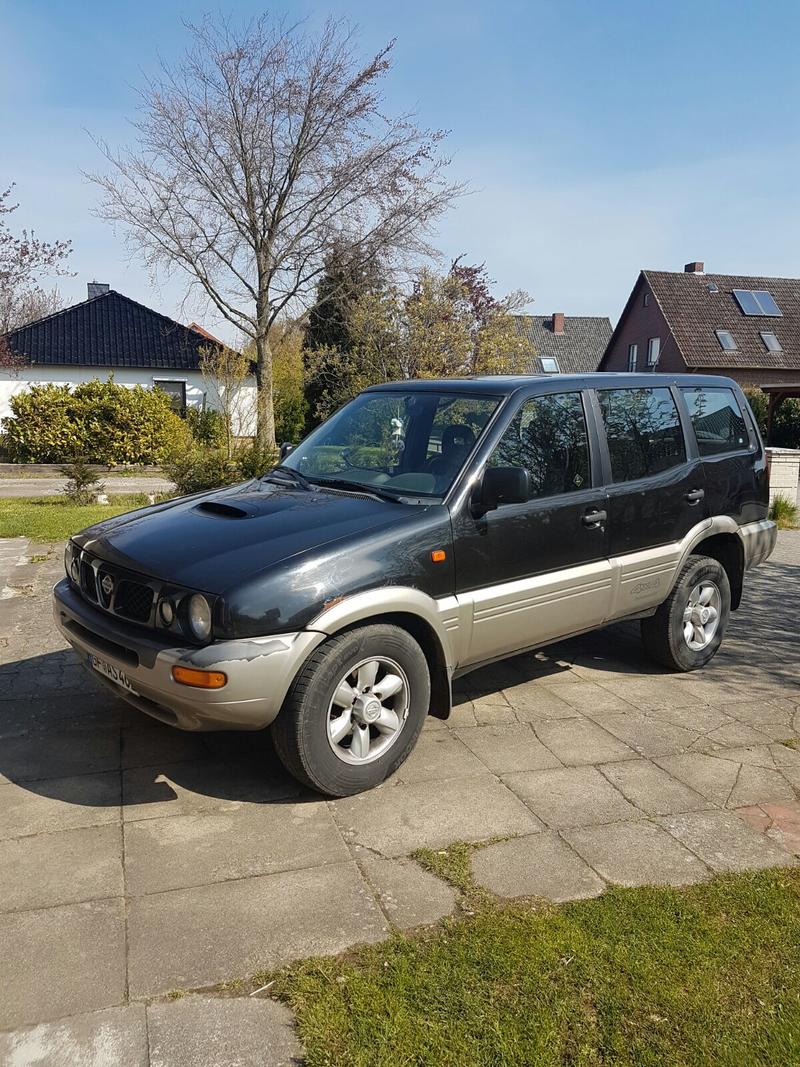

Er meinte eben auf Nachfrage via " WasDas ", dieses Loch sei das einzige Rostloch in solch abschreckender Größe ! Und ein Bild seiner Mühle kam auch mit:

Zitat "....dieses Loch sei das einzige Rostloch in solch abschreckender Größe"
Das heißt, es gibt noch mehrere andere Löcher, die aber kleiner sind....?
Ist eigentlich Wurst, wie groß die Löcher sind. Kleine Löcher schweißen dauert annähernd genao so lange wie große Löcher schweißen. Und der Preis fürs Blech ist nebensächlich.
Man muss wohl davon ausgehen, dass dieser Terrano genau so vergammelt ist wie alle anderen.
Wird bestimmt auch günstig gewesen sein, wenn "jeder Euro 5x umgedreht werden muss". Obskur

Naja die Kotflügel werden auch nur noch vom Lack zusammen gehalten. Wetten?!!!
Die Schweller sind durch, die Frontmaske auch und am Rahmen wird es sicher auch nicht gut aussehen.
Achso Kotflügel sind eigentlich nicht mehr lieferbar.
Sorry

Oh weia ... wenn da schon so große Löcher sind, willst Du an den anderen Stellen gar nicht nachgucken.
Wenn ich Dir was raten sollte: Alle Sitze ausbauen, Teppichboden komplett rausnehmen und mal schauen. Vermutlich werden mindestens unter den Rücksitzen und an den Befestigungen der hinteren Sicherheitsgurte noch Rostlöcher sein.
Bau unbedingt die Plastikbeplankung ab. Darunter ist, zumindest bei den Schweller, grantiert Rost. irgendein cleverer Konstrukteur hat die Entwässerungen nämlich nicht an die tiefesten Stellen des Schwellers gemacht.
Bau mal die Kotflügelverbreiterungen ab. Darunter wirst Du das nackte Grauen finden. Meine sind schon total matschig, und da ist der Rost noch nicht einmal unter der Kante herausgekrochen.
Bau die vordere Stossstange ab. Die Frontmaske wird vermutlich auch zwei große Rostlöcher haben. Ebenso wahrscheinlich der vordere Stoßstangenträger an den äußeren Enden (kann man vom Radkasten aus sehen, wenn man das Innenleben abbaut).
Dann hast Du wahrscheinlich schon die Nase voll und brauchst Dir um Rahmen und Tank keine Gedanken mehr zu machen.

Wenn der Rahmen nicht duchgefault ist, kann man mit einem Schweißgerät, 2 m² Blech und etwas Farbe nach drei Wochenenden und ein paar Flaschen Bier doch getrost zum TÜV damit.... haben wir ja schlielich auch alles so gemacht.

Klar kann man das! Aber Blindmulch hat bisher noch nichts zu den handwerklichen Fähigkeiten des Besitzers gesagt.
Bestimmt ist der bei 5 Kindern mit üppiger Freizeit ausgestattet um da wer weiß wie lange unter dem Wagen rumzubrutzeln.
Und Werkstatt fällt ja aus mangels Masse...
Das muss man wirklich WOLLEN, dann ist das ok.

Und ist es vorteilhaft, wenn man noch ein Alternativ-Auto hat, während der Terrano 3-6 Monate teilzerlegt irgendwo steht und zusammengebraten wird ;-)
