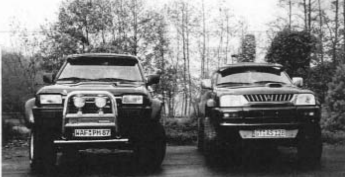

hier das sind die, bzw sollten die sein
295/50r15 gehen doch garnicht... dass ist ja immerhin ein Geländewagen Unsicher
@ Justin, den Delta Demon will ich mir ja gerade Nachbauen, habe jedoch nur Bilder im Internet gefunden, die Schwarzweiß sind und von Delta kam da leider auch bis jetzt keine antwort, als ich die angeschrieben hab ^^
Aber danke für die hilfe, ich bin in sachen Felgen ein Neuling, habe bis jetzt noch nie welche gekauft und wollte da noch mal Nachfragen bevor ich zu schmale habe Grins

Ich schau demnächst mal in meiner Sammlung nach, vielleicht finde ich die Zeitschrift.
Da waren Daten und Bilder dazu. Der Delta Demon hat auf jeden Fall 33x12.50R15 auf 10x15 Delta ROH, die ungefähr den Enkei NSR entsprechen.

Einen mit 33 12,5er auf ENKEI DAKAR 8,5 ET-41(?) hatten wir letztens noch hier in der Stadt. Ich würde sagen FW mit 100mm BL

100mm kommt gut hin. Mit so viel hatte Delta auch den Frontera Ghost höhergelegt, den Artikel hab ich gestern noch gefunden YES
Von Enkei gibts die HR mit ET-35 oder -38 Grins
