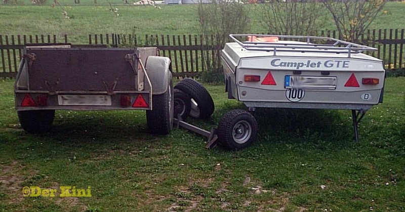

Ausgangssituation ist das:
Das ist aber eher nur bedingt geeignet, abseits von Straßen zu fahren.

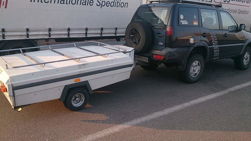

Ursprünglich war der Plan, Distanzstücke zwischen Anhänger und Aufbau zu schrauben und etwas größere Räder drauf und fertig.
Aber wie das so ist, wenn man anfängt hinzuschaun, kommt da immer mehr zusammen.
Angefangen hat das mit einer längeren Deinchsel die ich haben wollte, weil im Istzustand der Lenkwinkel eher bescheiden ist, was nicht nur vom verbauten Deichselkasten kommt.
Auch erscheinen mir 400 kg zGG etwas wenig, wenn die Fuhre leer schon mehr als 200 kg hat. Ich schätze mit Deichselkasten samt Inhalt dürften es etwa 230 kg sein.

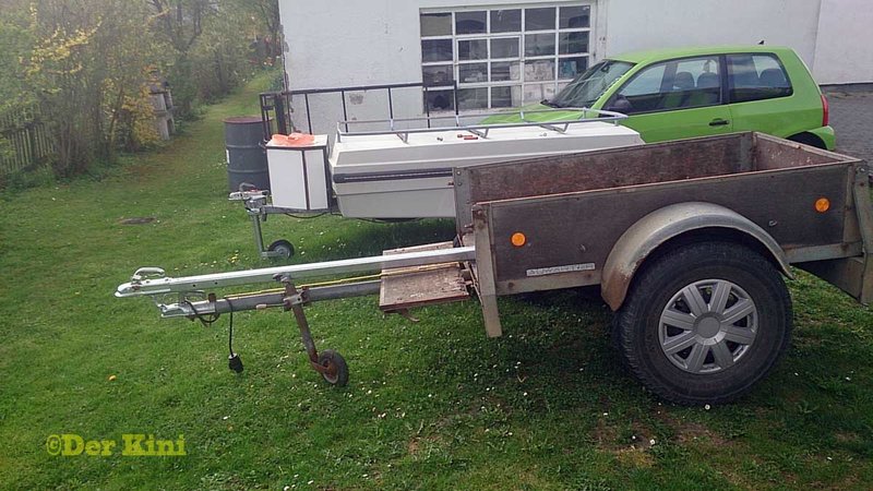

Also Überlegung: Den ollen Kastenanhänger, der quasi eh schon aufm Hof steht, aufmöbeln, so daß der Klappi als Ladung drauf passt. Aber auch bei dem ist die Deichsel dann zu kurz.
Das einzig sinnvolle, wie mir scheint: Neubau eines Plattformanhängers in der Form wie ich ihn brauche und den Klappi oben drauf.
Die Deichsel ist letzte Woche schon gekommen, Achse und Beleuchtung habe ich eben bestellt.
Den Aufbau bring ich selber hin und dann schau mer mal...

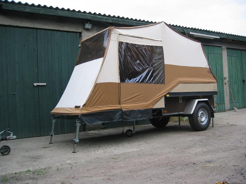

Sowas hab ich mal direkt mit Weinkeller gemacht:
autoteam-essen.de

Jo, das ist schön, aber leider zu klein für mich. Wenn die Prinzen mal ihr eigenes Königreich haben, werd ich mir evtl. sowas zulegen.
Vorausgesetzt, die Bandscheiben machen dann noch mit... Darf ich als alter Greis auch noch ein Tönchen mitreden?

Das ist ein Combi-Camp Speed,mit zwei Ebenen von 2,25m x 1,6m.
Da passt der Camplet zweimal rein.

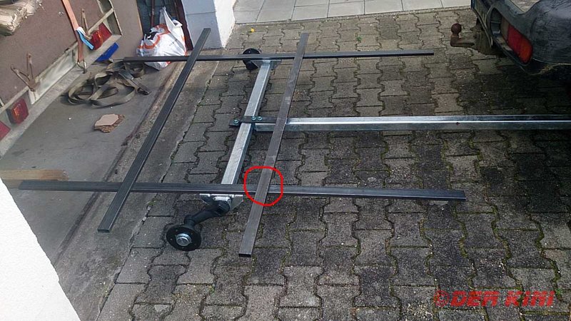

Ich hab heute die Hälfte des bestellten Eisens bekommen und mal ne erste grobe Anprobe gemacht:
Da ist mir die FRage gekommen, was passiert an der gekennzeichneten Stelle, wenn ich den Rahmen dann zum verzinken bring?
Daß ich nur an zwei Seiten schweißen darf, erklärt sich ja fast von selbst, aber kommt da auf den Flächen zwischen den Profilen noch Zink an?

BeitragVerfasst am: 04.05.2015 20:41:19    Titel:
Das sollte Dir helfen:
http://www.feuerverzinken.com/fileadmin/Uploads_Glinde/Specials_und_Flyer/Infoblatt_Feuerverzinkungsgerecht_Konstruieren.pdf

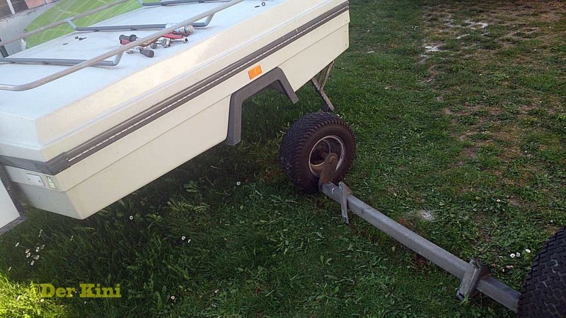

BeitragVerfasst am: 10.05.2015 19:07:07    Titel:

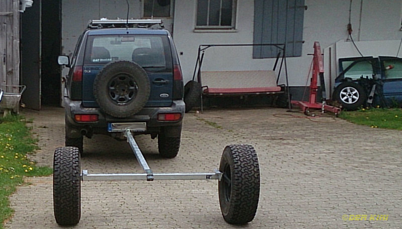

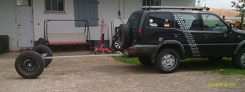

Die Felgen sind angekommen und die Reifen montiert.
Alles mal zur ersten Begutachtung zusammengeschraubt:
Ich überleg noch, ob ich die Deichesl evtl. über die Achse lege...?
Spurweite passt, wenn das ganze gerade steht, ist etwa ein Viertel des Rades im Rückspiegel zu sehen:

Caruso
Nix is mit Singen, Troubadix!
Wohnort: Buer
1. Disco 300 TDI
2. Disco 300 TDI
BeitragVerfasst am: 10.05.2015 19:41:41    Titel:
So wie das auf dem Bild aussieht unbedingt.
