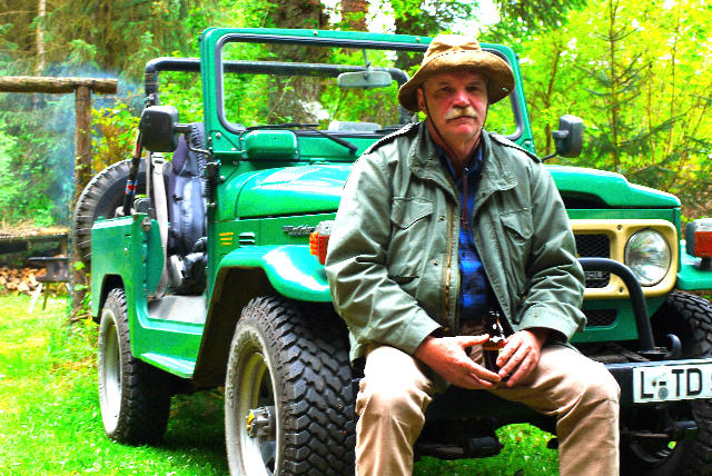

Hallo Offroadgemeinde, ... ich bin verhältnismäßig neu hier. Ich fahre seit fast genau 31 Jahren
meinen BJ 42, EZ: Mai 1985, reines offenes Sommerfahrzeug mit orig. 58000 km auf dem Tacho.
Seit kurzem kommt es vor, dass das Bremspedal in hinterster Stellung blockiert, bzw. hakt. Das
Pedal läßt sich dann nur ca. 1 cm durchtreten. Beim nochmaligen Betätigen des Pedals löst sich die
Blockade dann jedoch.
Hat jemand Erfahrungen mit dem Problem ? Ich weiß nicht, ob es am Lager der oberen Bremspedal-
aufhängung oder evtl. doch am Hauptbremszylinder oder den Bremskraftverstärker liegt.
Für Informationen im Voraus besten Dank ! Klondike Karl

Das Problem hatte ich auch nie, obwohl auch meiner offen war bzw. im Winter nur die Plane draufhatte.
Fehlersuche: ich würde zuerst die Pedalmechanik checken und ggfs. i.O. bringen.
Ist das Problem dann noch nicht weg (was ich aufgrund der Fehlerbeschreibung nicht glaube), dann ist imho als Nächstes der Bremskraftverstärker zu prüfen.
Warum glaube ich an ein mechanisches Problem?
Weil die wunderbare Auto doch einige Schwachstellen hat, eine davon ist der Wassereintritt im Bereich der Frontscheibe (z.B. am Klappmechanismus). Mir ist deswegen ein Radio abgebrannt. Dieses Problem besteht oft auch bei gut restaurierten Fahrzeugen.
Im Übrigen ein Riesenkompliment für dieses wunderschöne Teil, mein Neid ist Dir sicher. Love it Love it Love it
