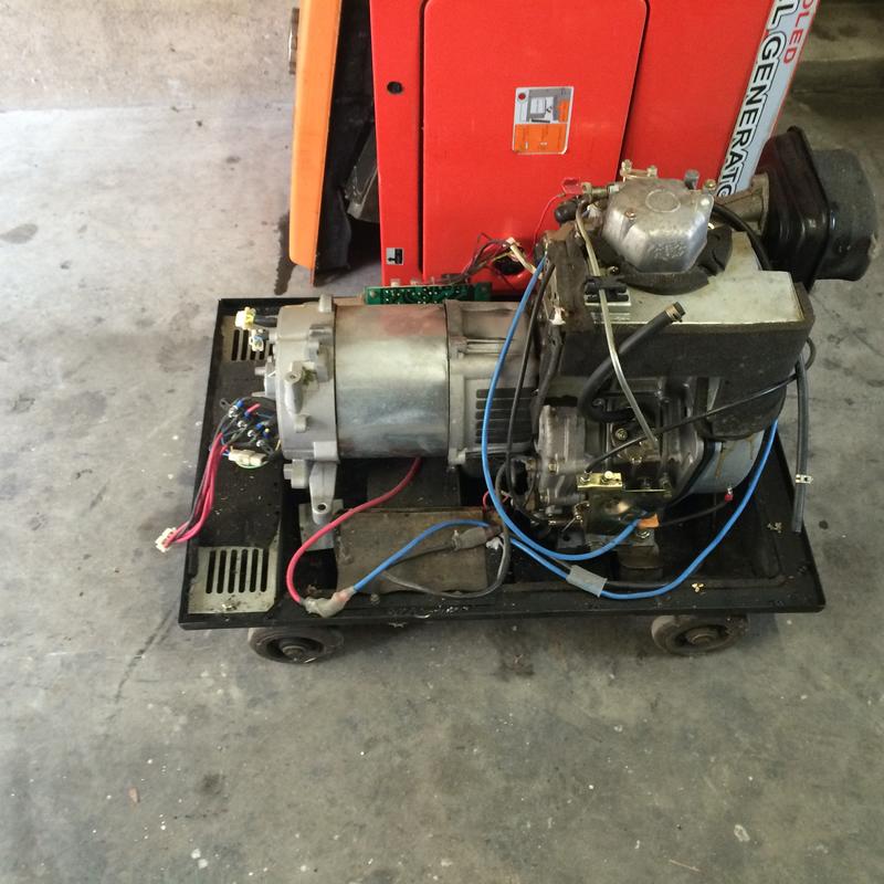

Ich habe hier noch einen Fernost Stromerzeuger rum stehen, der einem Bekannten gehört hat.
Selbiger hat das Gerät mittels Holzspalter hingerichtet und wollte es entsorgen.
Mir hat's leid getan, deshalb habe ich mal drüber geschaut.
Entgegen meiner Erwartungen hat es nicht den AVR Regler gehimmelt, sondern gleich die ganze Erregerwicklung.
Die muß man tauschen, ebenso das motorseitige Lagerschild des Generators, war wohl ein Montagefehker ab Werk, ist vorher nicht aufgefallen, sollte aber gerichet werden.
Der Motor läuft, die übrigen Generatorwicklungen sind ok. Die eingebaute Starterbatterie wurde entfernt, die Batterieleitungen
nach außen verlängert.

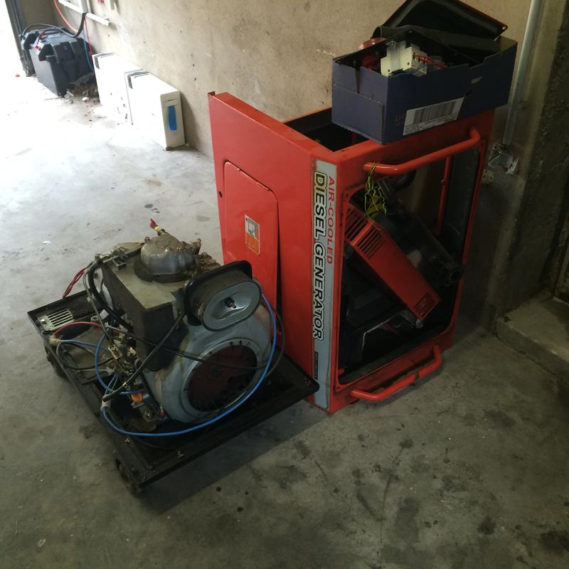

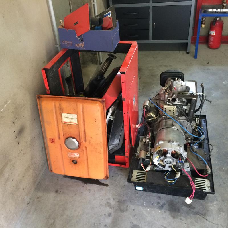

Irgendwie fehlen mir Zeit und Lust, das Ding zu richten, der Generator muß vom Motor abgeflanscht, Lagerschild und Läufer getauscht und das Ganze wieder zusammengebaut werden.
Zur Zeit zerlegt, siehe Bilder.
Läufer und Lagerschildwurden mir für 90 bzw. 30€ angeboten und müßten noch beschafft werden.
