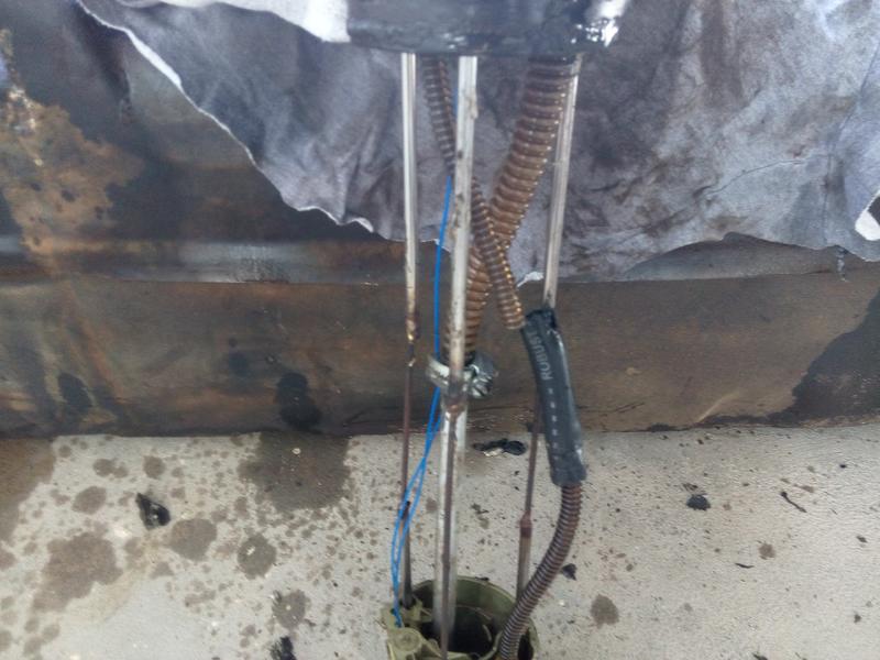

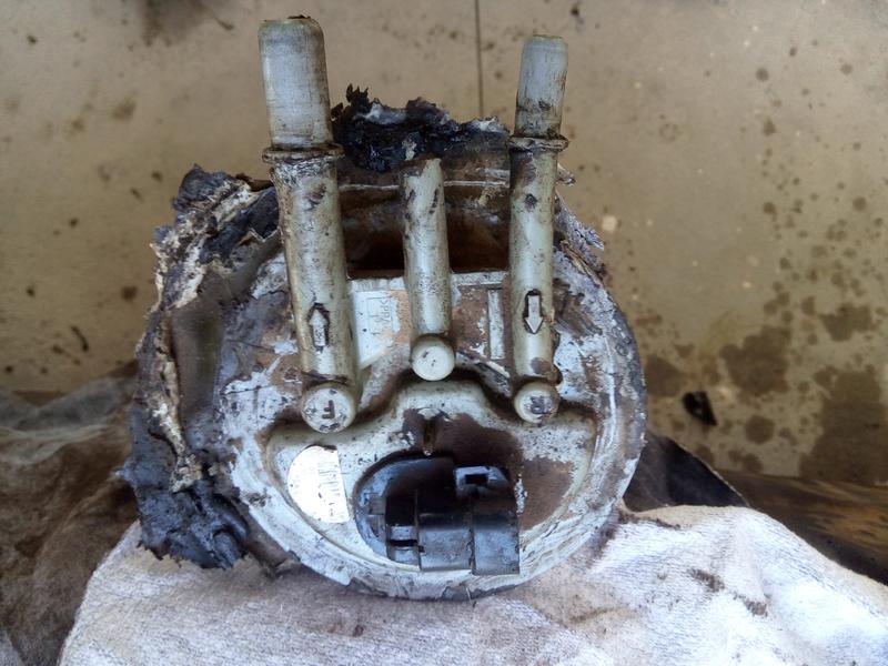

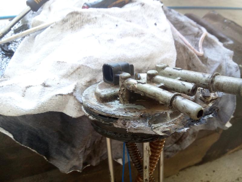

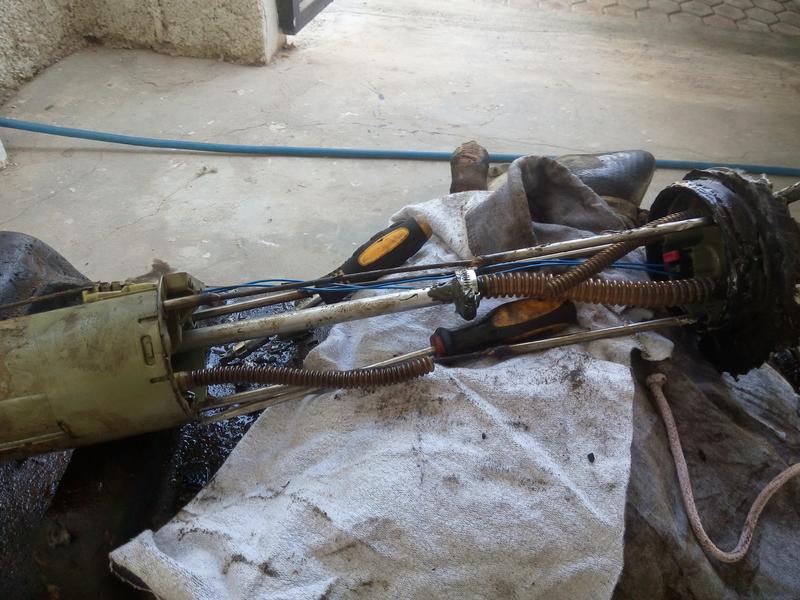

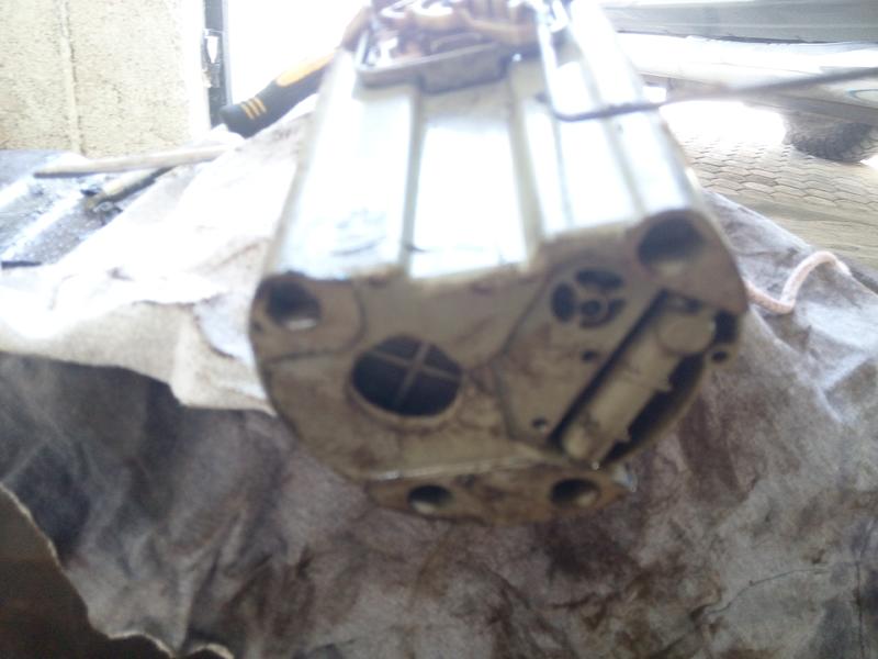

Ich habe heute mal den Tank ausgebaut und war echt überrascht dass bei dem Gemurkse der Dicke über haupt lief....der Geber war eingespachtelt und silikoniert sowohl Vor als auch Rücklauf wurden irgentwie zusammen gefrickelt, im ganzen System ist weder eine VFP noch ein zweiter Filter verbaut.Der mittlere Anschluss ist erst gar nicht belegt - oder muss da nix ran?.Werde jetzt erstmal versuchen zu reparieren, bis die nötigen Teile hier eintreffen.

Ich habe ja am Wochenende das reparieren angefangen ,soll heissen Tankanschlüsse repariert,neue Schläuche montiert ,eine VFP eingebaut und alles wieder angeschlossen....was soll ich sagen - er lief schon im Standgas total beschi..en,unruhiger Lauf ,Drehzahlen hoch und runter - einfach zum kotzen. Zu allem Überfluss baut die ( Zubehörpumpe) zuviel Druck auf und ich hatte am Hauptfilter plötzlich ein Dieselspringbrunnen.Vor Frust die Pumpe einfach nur wieder abgeklemmt und was soll ich sagen - Er läuft jetzt wieder wunderbar,beschleunigt wie er soll,schaltet beim Kickdown ein bis zwei Gänge runter - ich bin begeistert.Wenn ich jetzt ne Diagnose stellen müsste ,waren es schlicht und ergreifend
die abgeknickten Zuleitungsschläuche
und / oder die völlig aufgelöste Rücklaufleitung im Tank
und möglicherweise ein zu langes Saugrohr im Tank
denn auch ohne VFP läuft er wie Sau
Ich werde dennoch die ganze Tankgebergeschichte tauschen sobald sie hier eingetroffen ist.

Ich bin zwar jetzt kein Chevy mann, aber der Unterteil dieses Tankeinsatzes ist die Vorförderpumpe - so rein gefühlsmässig

Du hast bedingt Recht - normalerweise ist im unteren Teil die VFP vorgesehen - ABER - der Duramax benötigt garkeine,deshalb ist auch keine eingebaut und ich war dementsprechend verwirrt..... das für den Duramax nicht extra ne neue Tankkonsole entwickelt wurde ist im nachhinein ja auch verständlich....aber halt nur wenn man es weiss.
