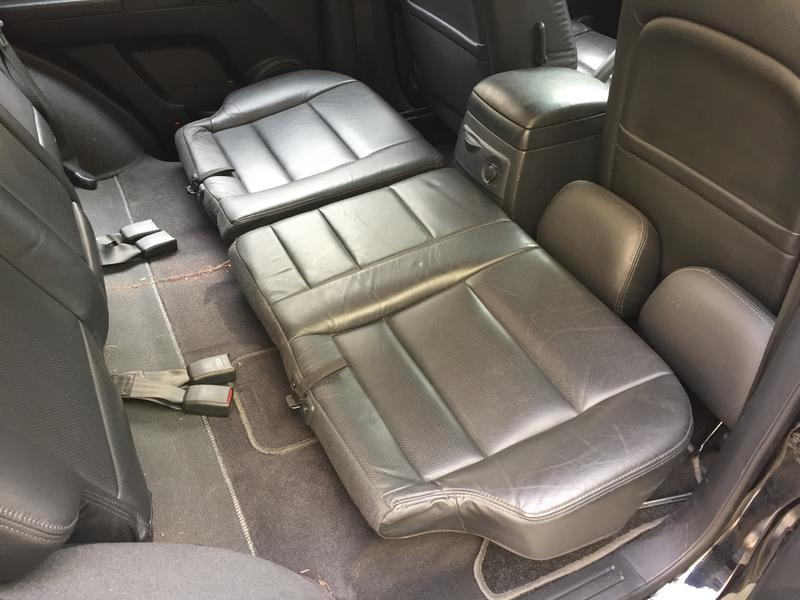

Habe die Sitzflächen nun demontiert (4 Schrauben) und so ergibt sich eine gerade Liegefläche von knapp 1,80m von der Heckklappe bis zur Mittelkonsole. Daneben ca. 10 cm mehr, wenn man die Sitze nach vorn schiebt. Damit scheidet das 1,40 x 1,90m Luftbett aus. Auch in der Breite sind es maximal 1,40, aber nicht an allen Stellen gleichmäßig.

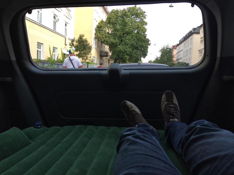

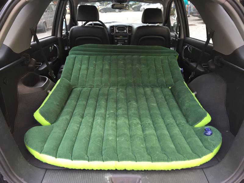

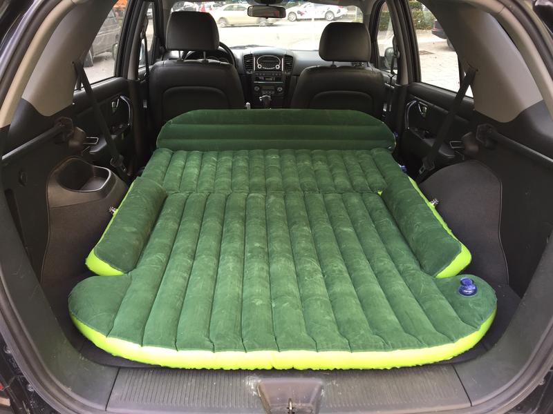

BeitragVerfasst am: 28.09.2016 17:01:43    Titel:
So...nach ein bißchen Abenteuer mit dem Zoll ist das "SUV air bed" endlich angekommen und konnte im Sorento aufgeblasen werden. Da ich in der Nähe vom Oktoberfest wohne, dachten alle Passanten, dass ich dort schlafe...sehr witzig... ;)
So sieht es aufgepumpt aus, wenn man die Sitzflächen der Rückbank ganz ausbaut und woanders verstaut. Gerade Liegefläche, aber wohin mit den Sitzflächen?
Von innen dann so...mit geöffnetem Fenster und ohne neugierige Touristen ganz gemütlich...
Und das wäre die Variante mit Sitzflächen im Auto, aber losgeschraubt und etwas nach vorne gezogen...hier ein Bild, was ich genau meine...

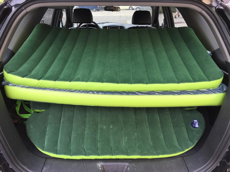

Und wenn man die Luft drin lässt und es nur klappt, kann man die Rücksitze bei einem Trip zu zweit als Gepäckablage nutzen, obwohl das Aufpumpen mit der mitgelieferten 12V-Pumpe recht schnell geht...
Das Gerät kostet regulär 118,- Euro + 36,- Euro Zoll, passt dafür aber perfekt in den Sorento. Ohne Luft mit Pumpe nicht größer als ein Schuhkarton...bleibt also immer für Notfälle im Auto...
