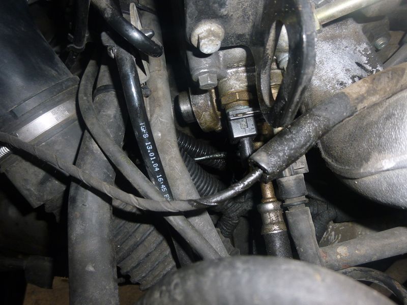

es tröpfelt unterhalb des blanken Zylinders:
Scheint demnach nur ein O-Ring zu sein? Unsicher
Muss bzw. sollte dennoch die komplette Einheit ersetzt werden oder gibts da was von Ratiopharm? Unsicher
Sollte bei der Gelegenheit noch mehr als nur der Regler gewechselt werden? Unsicher

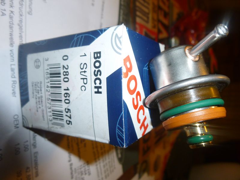

Du brauchst nur den Innenteil zu tauschen, Da passt ein Bosch-Teil aus dem Skoda Octavia Tdi. Ersatzteilnummer habe ich leider gerade nicht parat. Eventuell noch die Dichtringe der Schnellkupplungen tauschen. Und natürlich die Dichtung des Druckreglergehäuses zum Kopf.
Das hier habe ich im BL dazu gefunden:
Dazu benötigt man folgende Teile:
1) O Ring – ERR6761 1R85C
2) Metall Dichtung – MSX000010 1L02C
3) Kraftstoffdruckregler Bosch Herstellernummer 0280160575 ca. 70€
P. Escobar
Mit dabei seit Mitte 2014
BeitragVerfasst am: 10.05.2016 23:08:09    Titel:
Alles saubermachen und Babypuder drauf.
Tröpfelt es aus der Druckreglerdose selbst, muss diese neu (wie schon beschrieben bei Bosch erhältlich).
Tröpfelt es aus dem Sitz der Druckreglerdose sind zwei O-Ringe zu tauschen die ebenfalls bei Bosch für ein Nasenwasser erhältlich sind (aus grünem Viton, die alten Ringe sind möglicherweise noch schwarz). Die Teilenummer hierfür braucht es nicht, die Ringe hat jeder Bosch-Dienst-Teilemann in der Hosentasche.

BeitragVerfasst am: 13.05.2016 00:13:48    Titel:
Wo kommts denn sonst heraus?
Zeig doch mal ein Foto.

BeitragVerfasst am: 13.05.2016 07:16:06    Titel:
Servus
Was kostet den der Landy so an steuern bei euch ?
Undicht wird meist nur die druckdose
Die Dichtung zum block hin kann aber auch undicht werden.
Undichte O ringe in den Schlauch Kupplungen sind eher selten.
Die O ringe kann man auch Tauschen
Ist aber mühsam.

BeitragVerfasst am: 13.05.2016 15:49:04    Titel:
Wenn da diesel rauskommt,ist die innere Abdichtung hin.
Das Dind soll Schwankungen der Förderung ausgleichen.
