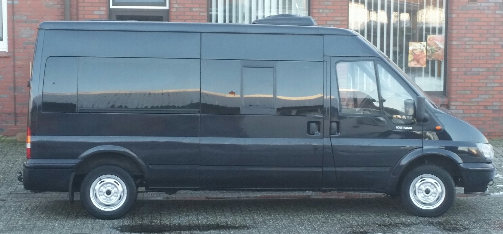

195/70 R15C 104/102R sind aktuell drauf auf Stahlfelgen, ich wollte das halt mit 16 Zoll (Alus) ein bißchen schön haben, Technik ist mir zwar wichtiger...
Vielleicht mache ich mir die einfach schwarz (passend zum Fahrzeug selber) und packe dann da andere drauf... muss mal gucken, ob es überhaupt AT-Reifen in der Größe gibt.
Feinen Gruß
Borni
