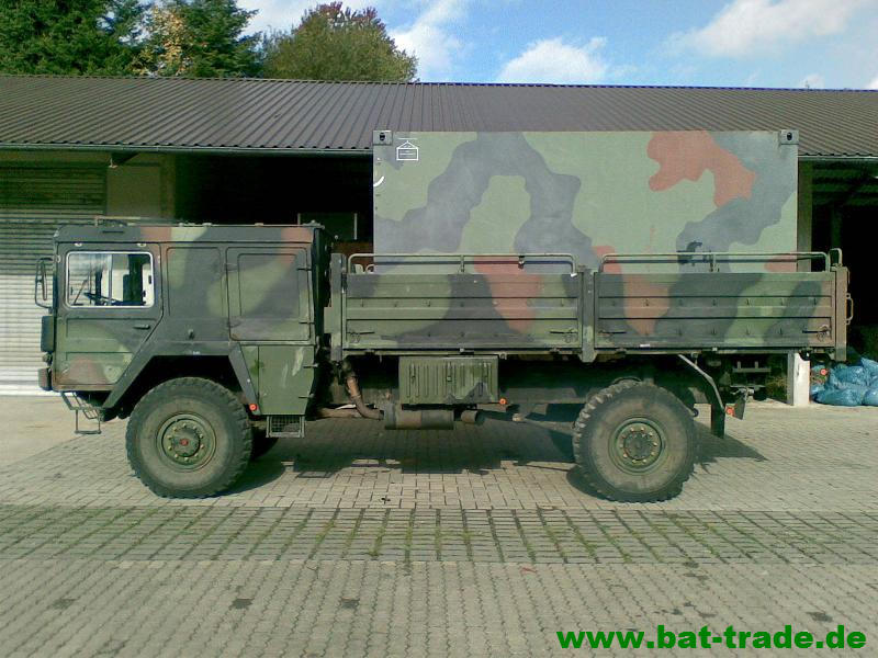

Nachdem unbedingt ein neuer Firmen LKW Hermuss aber ich den wohl Privat kaufen muss aufgrund Geldmangel hab ich mich mit meinem Vater zusammen mehr oder weniger auf nen KAT1 4x4 oder 6x6 geeinigt. Welcher genau steht noch in den Sternen, erstmal die Bank irgendwann bequatschen...
Und der Schwarze mit Koffer in Mobile ist leider raus.. der wäre praktisch gewesen.
Nachdem der KAT nicht nur als Urlaubsauto für mich sondern auch als Firmenfahrzeug dienen soll muss ich auf ein paar Sachen rücksicht nehmen:
ist noch eine 1-Leitungs Bremsanlagenanschluss für nen Hänger verbaut?
Höhe der Anhängekupplung
schonmal jemand ne Kugelkopf nachgerüstet
kann man vorne auch ne "Zivile" Kupplung nachrüsten?
und va welche Koffer passen drauf? Die normalen Shelter sind mir mit knapp 2m doch etwas zu eng für nen WoMo Koffer
Und wie arg "hasst" mich der KAT wenn ich pro Jahr ca. 5000km mit Tempo 40 über Landstraßen eier?
Nein.
Ladehöhe ist mit 14er Reifen ca. 1,6 m, Höhe der Anhängekupplung dürfte zwischen 1,3 und 1,4 m sein.
Ja, ist machbar. Am besten mal im www.kat-forum.de stöbern. Geht halt auf Kosten der Geländegängigkeit, also am besten klappbar.
Eher nicht, weil der Natohaken schräg montiert ist. Mit selbst gebautem Anbaubock wird es schon gehen.
Eine Frage des Aufwands. Vorteil ist, das der KAT kaum verwindet und man statt Pritsche recht einfach irgendeinen Koffer montieren kann.
Du wirst Dich eher selber hassen, weil Du so langsam fahren musst. Man kann mit dem KAT super über Landstrassen heizen :-)

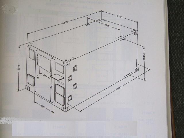

der FM2 Shelter hat etwa 4m Länge, reicht das?
Shelter hat den riesen Vorteil, dass er fix runtergenommen ist und Du den Kat wieder für was anderes nutzen kannst...
wenn der 4x4 irgendwie reicht, schlag dir den 6x6 aus dem Kopf auch wenn der vieeeeel cooler ist.
