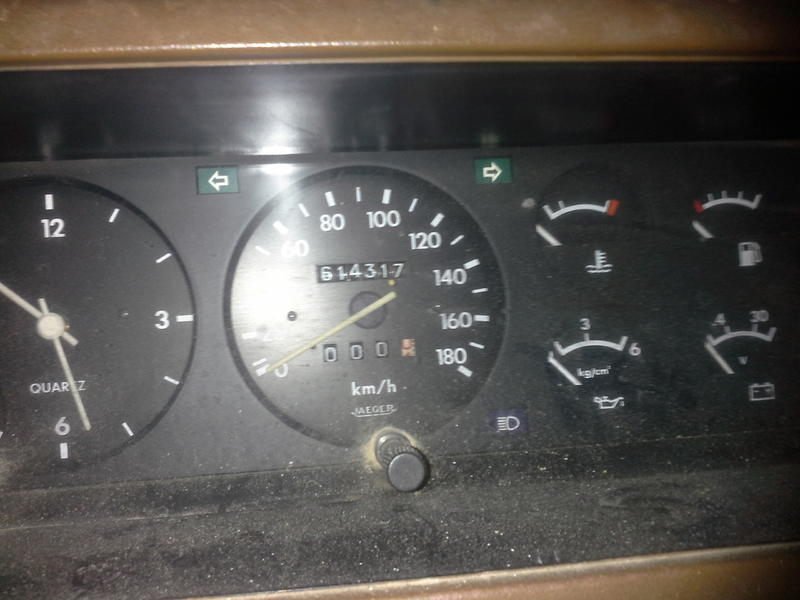

Das ist natürlich ärgerlich, aber dein SD33 hat ja auch schon eine immens hohe Laufleistung erbracht.
Wie viele km warens noch gleich?
BOHfrost
...und hat diesen Thread vor 3836 Tagen gestartet!
BeitragVerfasst am: 02.10.2015 23:10:56    Titel:
Da isser vor zwei Jahren nach ein wenig Gezicke ganz stehen geblieben...
BeitragVerfasst am: 03.10.2015 09:23:28    Titel:
Heftig!
BeitragVerfasst am: 03.10.2015 11:58:35    Titel:
... jaja, ick weess,
vor dem Photo hätt ick Staub wischen sollen Ich werd ganz rot...

BeitragVerfasst am: 03.10.2015 15:02:17    Titel:
Echt beeindruckend. Ich bräuchte bei meiner jetzigen Fahrleistung ca. 80 Jahre um den Stand zu erreichen...

BeitragVerfasst am: 05.10.2015 11:41:46    Titel:
Der Kilometerstand hat was Love it
Da gibts nur eisn Motor revidieren und weitermachen Vertrau mir

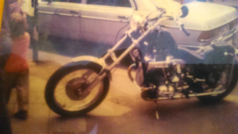

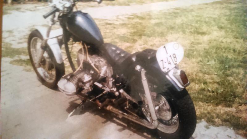

Hier mal nen Bild von meiner BMW vor dreissig Jahren
Also ganz so grün geh ick da nich ran

BeitragVerfasst am: 08.10.2015 09:16:56    Titel:
... ich glaube, die stand vor kurzem mal bei ibäh drin. Unsicher
BeitragVerfasst am: 08.10.2015 19:27:45    Titel:
Hab sie gloob ick '85 verkooft Ja

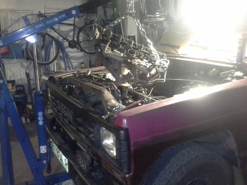

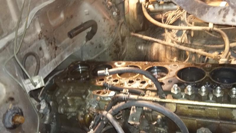

BeitragVerfasst am: 09.10.2015 21:30:44    Titel:
Der Kopp is raus, der letzte Zylinder steht unter Wasser
wie man hier so schön sacht: mañana mas
