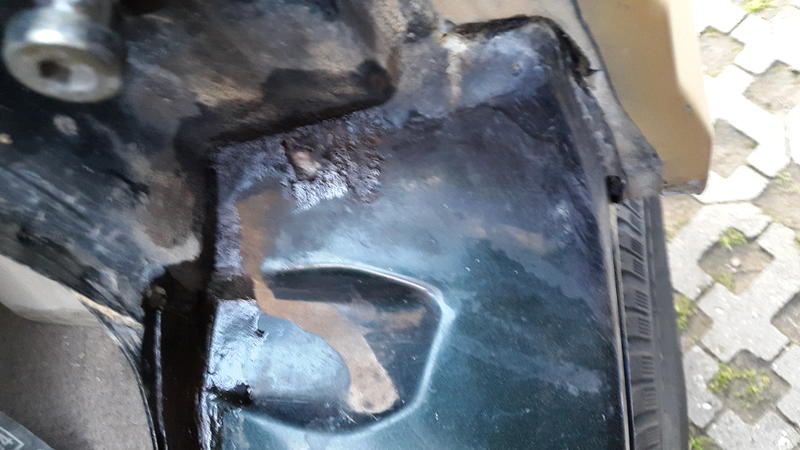

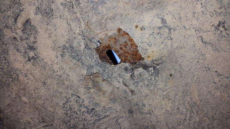

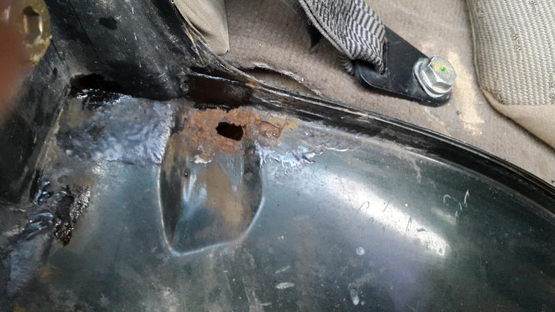

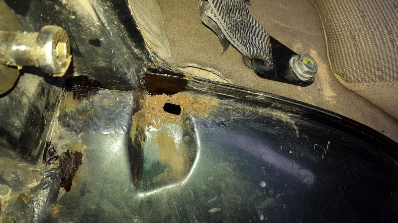

Mir war aber auch klar das auf mich noch etwas Arbeit in Sachen Rosteindämmung bzw. Beseitigung zukommt und an eben dieser bin ich gerade drann.
Die meisten Stellen sind kein Problem aber die hinteren Radläufe bereiten mir jedoch Kopfzerbrechen. Es sind inzwischen 2 Löcher an der C-Säule durch gerostet und kleinere Stellen blühen auch auf. traurig Enfach ein paar kleine Blechstücke reinschweißen ist für mich jetzt nicht unbedingt die beste Lösung , da man nur sehr bescheiden mit nem Winkelschleifer rann kommt.
Ich bin gelernter Konstruktionsmechaniker hab also mit Schweißen und Metallbearbeitung kein Problem. Problem bereitet nur der Platz und wie am besten die Sache angehen.
So wie ich es richtig gesehen habe ist der innere Radlauf mit dem äußeren Teil ,an der Stelle wo die Türdichtung aufgesetzt wird, miteinander Punktverschweißt.
An die die ihren Disco 1 schon geschweißt haben oder es noch vor haben oder Professionelle "Herrichter" wie würdet ihr die Sache angehen ?
Den den kompletten äußeren Radlauf neu einsetzen oder nur die befallenen Stellen schweißen und versiegeln ?

Wenn du es sauber machen möchtest:
Marode Stelle heraus trennen, neues Blech mit möglichst wenig Überlappung einsetzen.
Nahtstelle mit Owatrol Öl behandeln, dann mit Karosseriedichtmasse, Brantho Korrux neu aufbauen.
Könntest auch repbleche einsetzen:
http://www.paddockspares.com/mwc4840-wheel-arch-repair-section-rh.html
Hast dann aber mehr Nahtstelle und im Zweifel geht die Pest weiter.

BeitragVerfasst am: 30.05.2016 08:58:17    Titel:
wieso mehr Nahtstellen ? das teil entspricht doch (fast) dem org., ich würde es auf jeden fall damit rep., was das konservieren angeht hat wohl jeder sein eigenes Rezept.

BeitragVerfasst am: 30.05.2016 14:45:04    Titel:
ich denke dass der Aufwand das marode Blech stückchenweise zu reparieren nicht lohnt.. Die Rep Bleche kosten kein Vermögen und wenn du den Rost anfängst zu entfernen kommt bestimmt noch mehr ans Tageslicht.
Hier ein paar Bilder von meiner Reparatur hinten links.. allerdings range Classic, aber meines Wissens ist der Disco1 da identisch!? Du siehst, die C-Säule war auch schon recht löchrig! Ich musste da einen Blechstreifen anpassen und einschweissen.
