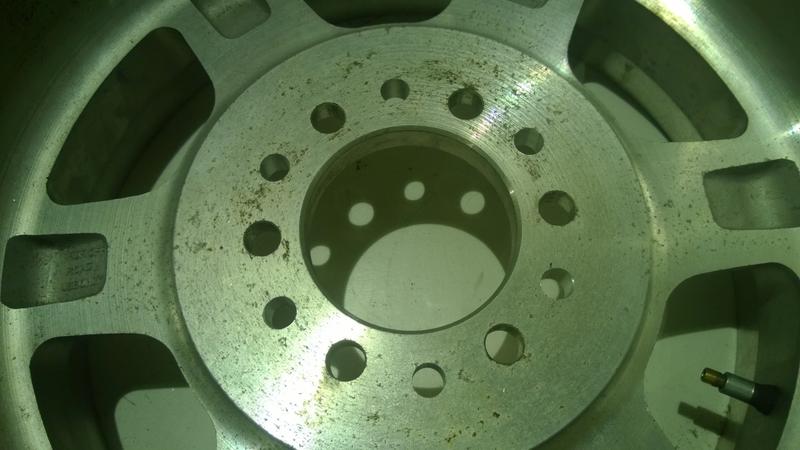

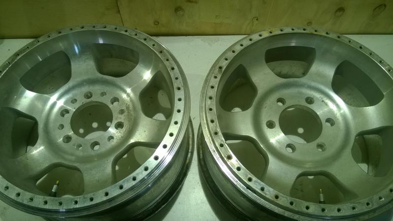

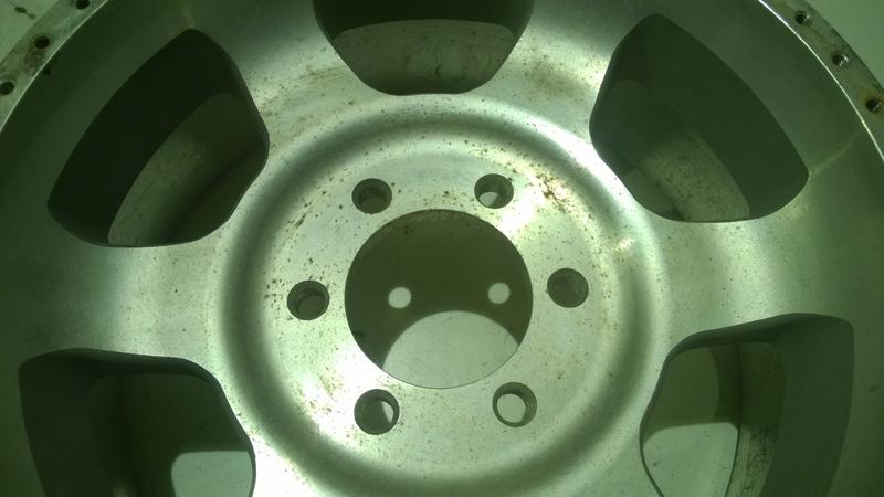

ich habe mir einen Satz Alufelgen in der Bucht geholt, welche auf einem Ford f150 mit 135er Lochkreis waren.
Nun hab ich aber einen Toyota Hilux mit 139,7 Lochkreis...

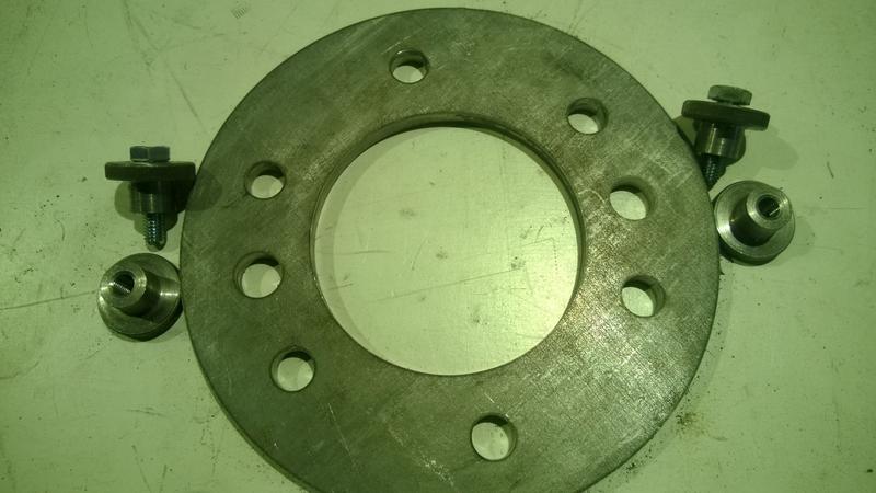

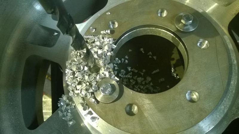

Also war umbohren angesagt.Ging relativ problemlos mit einer gelaserten Bohr-Schablone aus 8mm Stahl.
jetzt muss noch die Innenbohrung vergrössert und ein Senker für die Radmuttern besorgt werden...
passen tun die Felgen schonmal.
hier ein paar Fotos...

also bei der Belastbarkeit mach ich mir mal gar keine sorgen...
die oben gezeigten adapter sind doch der beste beweis dafür, dass so ein kleiner aluring zwölf Löcher im engen abstand verträgt.
was mir an den Adaptern nicht gefällt, sie verbreitern die spur und verschlechtern dadurch das lenk- / brems-verhalten.
kann ich nicht brauchen...

das ist übrigens ne felge von einem 700+ ps racetruck mit 2,8 Tonnen Lebendgewicht...
bei genauerem betrachten erkennt das geschulte Auge sogar langlöcher...
ich mach mir wirklich keine weiteren Gedanken über Stabilität...

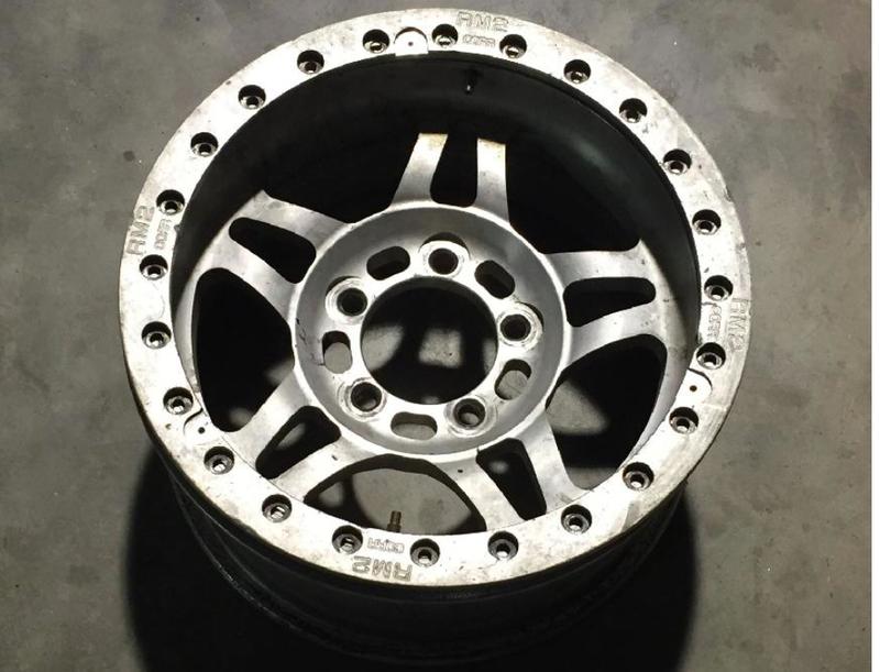

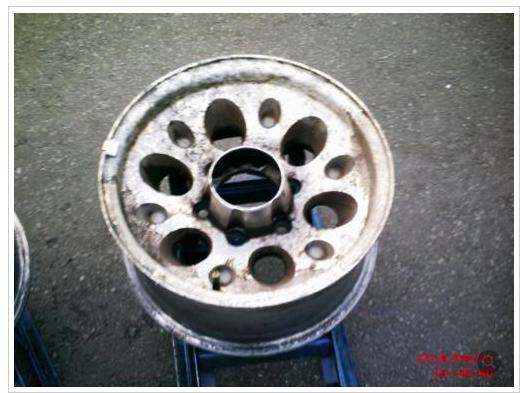

klein-lothar, da hättest du dann doch mal ein bisschen genauer in einer deiner drei Garagen nachschauen müssen.
die von dier angebotenen felgen :
das ist wohl ein schlechter sitz :
das einzige , was die gemeinsam haben sind irgendwo ein paar Löcher und das element aluminium.
krass, wie mann so auf den Busch haut, und dann so dermassen schlampig abliefert.
ich suche seit zwei Jahren bei ebay und Kleinanzeigen und sonstwo nach solchen felgen, da geh ich dann schonmal Kompromisse ein...
alternativ hätte ich die in neu für 370,-dollar pro stück plus Fracht plus zoll aus usa bestellen müssen...
das sind 17x8zoll beadlock felgen, welche nicht für den strassenbetrieb gedacht sind , sondern ausschliesslich für den Wettbewerb...
daher kümmert mich das ganze tüv-gewäsch eher weniger.
