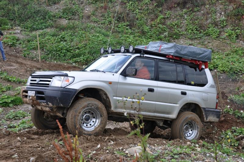

PS. Hier noch mein neuer Schatz Love it
http://up.picr.de/25724721mg.jpg
http://up.picr.de/25724730hi.jpg

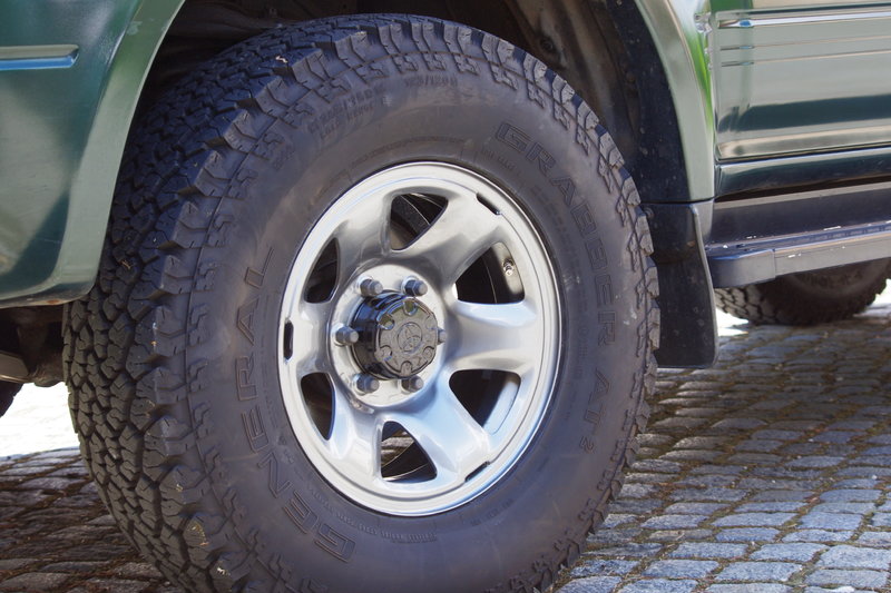

15 Zoll passt meiner Meinung nach nicht über die Bremsscheiben .
Warum gehst du nicht auf 265/75 R16 ?
Den gibt es auch vom AT2
Hier ein Bild

BeitragVerfasst am: 30.05.2016 20:19:21    Titel:
Das sieht sehr cool aus!
Aber muss ich dann nicht was am Fahrwerk ändern? Ist noch das "normale" drin und eine Fahrwerkänderung sprengt im Moment das Budget ...
Darf ich fragen, was das für Felgen sind?
BeitragVerfasst am: 30.05.2016 21:21:04    Titel:
Die Felgen auf den Bildern sind aber keine Alus, sondern die 7x16er Stahl-Originalfelgen von Toyota.

Hm Fahrwerk war bei mir vor den Reifen schon eingebaut. Ob es ohne geht weiß ich nicht genau .
Frage mal im btf nach ob es ohne Fahrwerk geht.
Die Felgen sind org Toyota J9 Felgen , so wie der J9 in den Benelux Staaten ausgeliefert worden ist.
Die habe ich aber nicht mehr ,meiner steht auch wieder auf den org. Alufelgen.
