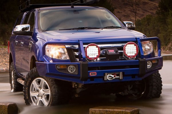

ARB
Solider geht nicht.

Die ARB gefällt dem Rangeristo leider nicht. Außerdem finde ich die recht teuer. Und Horn ist grundsätzlich keine schlechte Alternative, leider keine komplette Stoßstange. Wäre wohl der letzte Notnagel.
P. Escobar
Mit dabei seit Mitte 2014
BeitragVerfasst am: 15.02.2016 22:03:34    Titel:
Werdenfelser hat folgendes geschrieben:
Die kauft man ja auch nicht in der Kulmbacher Apotheke, sondern direkt in down under. Kostet da weniger als die Hälfte.
Alternativ gibts in England recht günstige Befestigungen: drück mich
Ansonsten bleibt wohl nur selbst bauen. Wobei ich dazu nur empfehlen kann, einfach mal die Originalstoßstange abzubauen und sich anzusehen, was alles wieder "verdeckt" werden muss...einfach ein U-Profil wie beim Defender reicht da leider nicht.

wird den DIE ARB bei euch in D noch eingetragen ??
bei uns in A gibt's da keine Chance mehr ..... zumindest der bügel müsste runter.
gruss ,michi
P. Escobar
BeitragVerfasst am: 07.05.2016 14:07:49    Titel:
Jain...
Wenn EZ vor 2006 geht alles; danach muss man dem Kind einen kreativen Namen geben ("Träger für Frontanbaugeräte", "Träger für Seilwinde mit Rundrohr",...). Stoßstange oder gar Rammbügel darfste nicht in den Mund nehmen rotfl
Am Besten man macht aus dem ganzen Fahrzeug gleich was ganz anderes als PKW oder LKW, dann kannste anbauen was Du willst.
