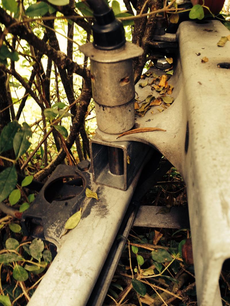

BeitragVerfasst am: 16.05.2016 12:14:52    Titel:
Wegen Wohnwagen gerade stellen hinterm Monterey: es gibt verschiedene Distanzblöcke zum auf die Zugdeichsel und unter die Auflaufeintichtung zu schrauben ( mit 10.9er Bolzen), ich habe selber gebaut: Rechteckprofil mit 3mm Wandstärke in 40x60mm hochkant, wo die längeren Bolzen durchgehen, Rohrhülsen reingesetzt und fertig; der Wowa steht gerade und mich hat es ca. € 20,-- gekostet. Der TÜV hat Sicht angeschaut und ist zufrieden.
Gruß Bigwaltens
