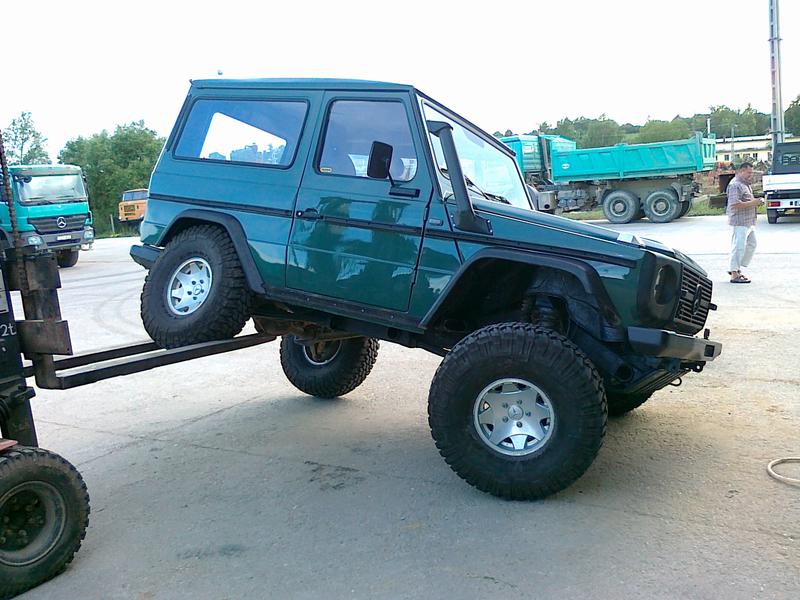

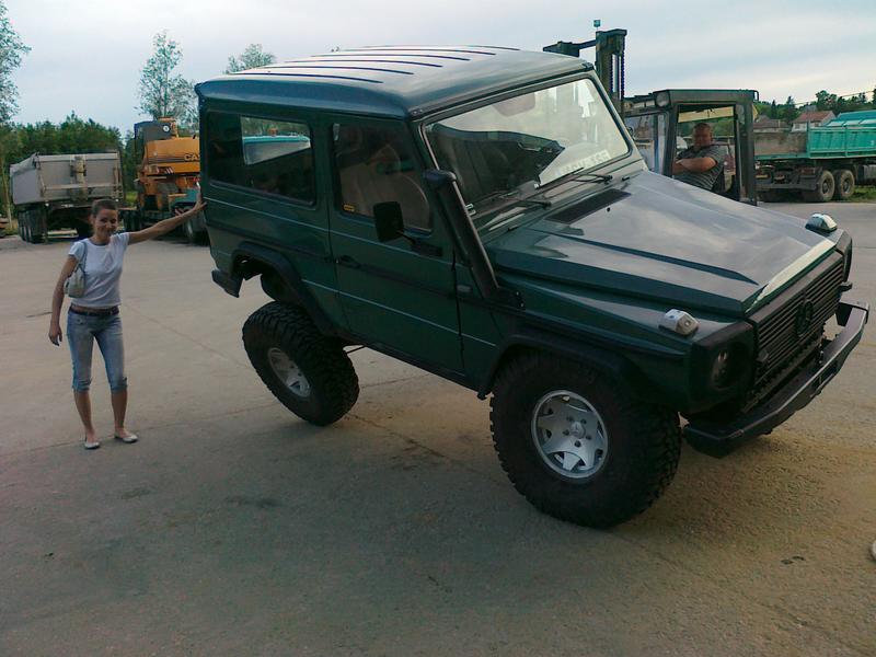

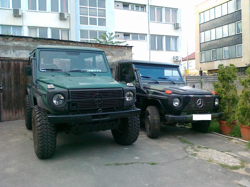

Ich hatte auf meinem, ganz kurz ein 37 Zoll Garnitur.
37x12.5R15.
88PS Saugdiesel mit 5,33 Achsen , GFK Teile - einige Kleinigketen dami es ca. 250 Kg leichter war.
Weisse Federn, 4cm Body Lift, unde dieverse Teile wurden ausgeschnitten. ET 5 Felgen.
Einige Bilder aus dem Web.
Sieht mega aus, also viel Spass zum Umbau Winke Winke
