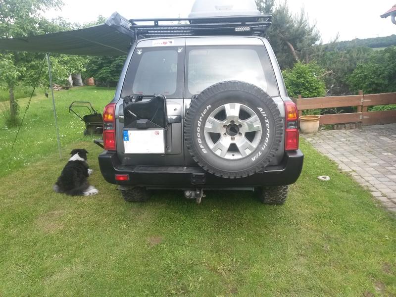

BeitragVerfasst am: 05.06.2016 22:48:55    Titel:
Ich hab das so gemacht
Das Reh springt hoch
Das Reh springt weit
Warum auch nicht es hat ja Zeit :-)
Steppenwolf
Hesse, aber nicht Hermann
Wohnort: Kassel
BeitragVerfasst am: 05.06.2016 23:39:10    Titel:
Habibi hat folgendes geschrieben:
Ist aber so eigentlich nicht TÜV-konform. Mit Reserverad und Kanister am Heck ist von schräg hinten immer eine
Leuchte verdeckt. Wenn Du einen toleranten Prüfer hast guckt er drüber hinweg, kommst Du an den falschen, tritt er
Dich vor's Schienbein. Heiligenschein
By the way: die meisten 3-Kammer-Leuchten für den Patrol haben KEIN e-Prüfzeichen, das bedeutet Eintragung nach "in etwa-Wirkung".
Sonst EIGENTLICH auch nicht legal. Obwohl ich sie auch eindeutig schöner finde!
Starrachse, was sonst!

BeitragVerfasst am: 07.06.2016 21:05:58    Titel:
Ich geb´s ja zu.....der Kanisterhalter, Dachträger mit Lampen und ein paar andere Sachen verschwinden immer vorm TÜV Hau mich, ich bin der Frühling
Die Rücklampen hat aber noch keiner bemängelt YES auch die noch nicht eingetragenen Reifen Ätsch
Steppenwolf
Wohnort: Kassel
BeitragVerfasst am: 07.06.2016 23:57:50    Titel:
Ich hab ja auch gesagt, daß er mir so auch besser gefällt. Ja
Ich erwähne es nur für die Nachahmer, falls mal ein Bedenkenträger kommt und bedeutungsschwanger den
Kopf schüttelt und den Zeigefinger erhebt... Heiligenschein
