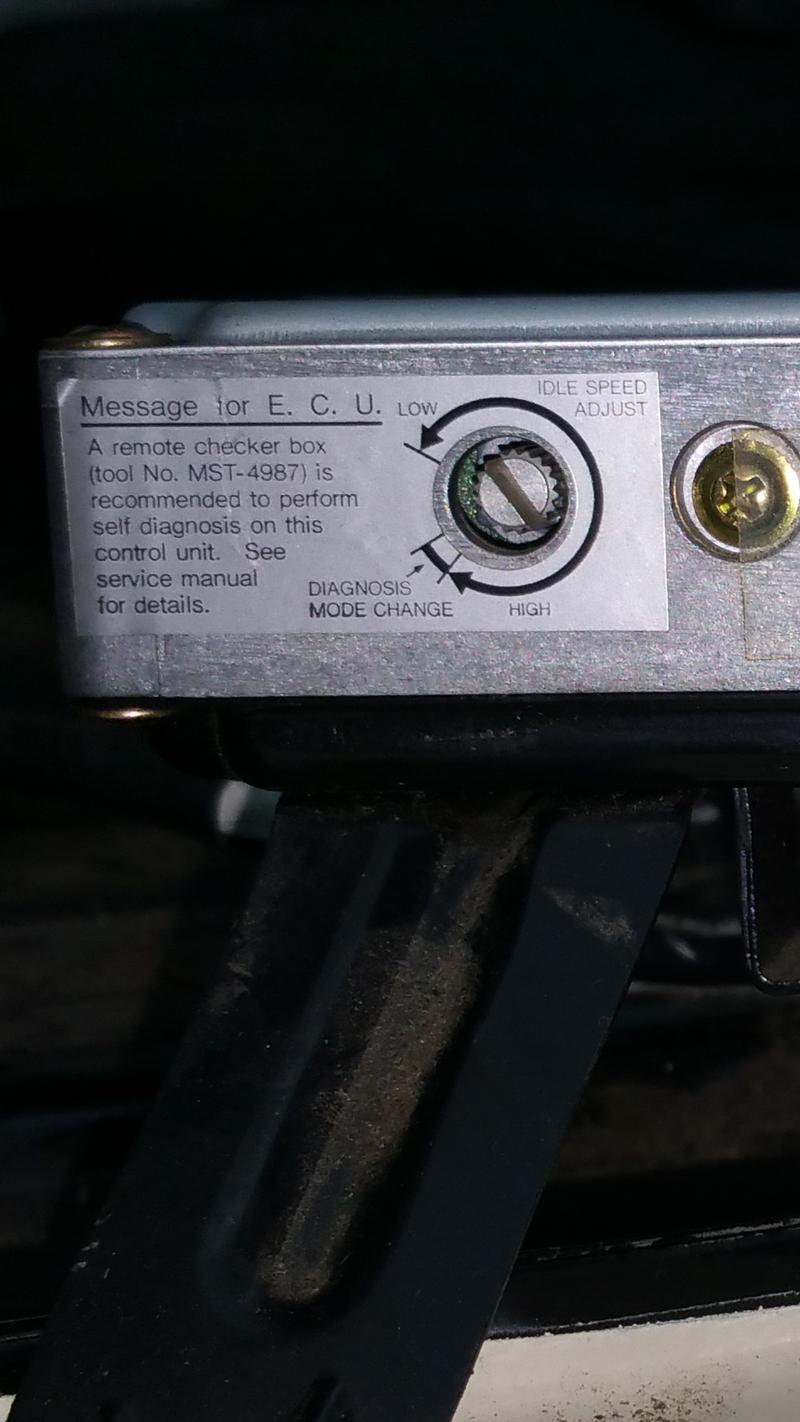

Servus an alle,
Habe ja einen MD21 aufgebaut bzw noch dabei. Nur verstehe ich was nicht wegen dem steuerteil. Da ist so ein kleines drehrad dran wo man high oder low einstellen kann. Für was ist das?
Ist ein 2.4i 125ps.
Gruß Marcel

nee, ich hab nen diesel im King Cab. Ätsch
trozdem, ich habe im reparatur-handbuch auf gefühlten hundert seiten nachgesehen, aber echt nix gefunden, das weiterhelfen würde...
an dem drehdings steht doch irgendein text. was steht denn da?

Aber auch meine Frage würde der Beschriftung daneben gelten. Ja
Starrachse, was sonst!
BeitragVerfasst am: 16.06.2016 06:49:48    Titel:
Fotografiere ihn mal ordentlich ab, damit man lesen kann, was da drauf steht.

Das ist die "injection control unit" sagt google. Oder wißt ihr das?
Vermutlich kann man halt die Einspritzung hoch und runter regeln... würde das Sinn machen?

Idle sollte die Standgasdrehzahl sein.

So seh ich das auch.
Idle Speed = Leerlaufdrehzahl.

yep. und ich vermute, das der drehpoti über eine schaltstufe verfügt, die dann die "diagnonesart II" einschaltet, die im reparaturbuch erwähnt ist.
hast du ein reparaturbuch?? Grins

Jepp, sehe ich genauso:
Zuerst ist das die Einstellschraube für die Leerlaufdrehzahl.

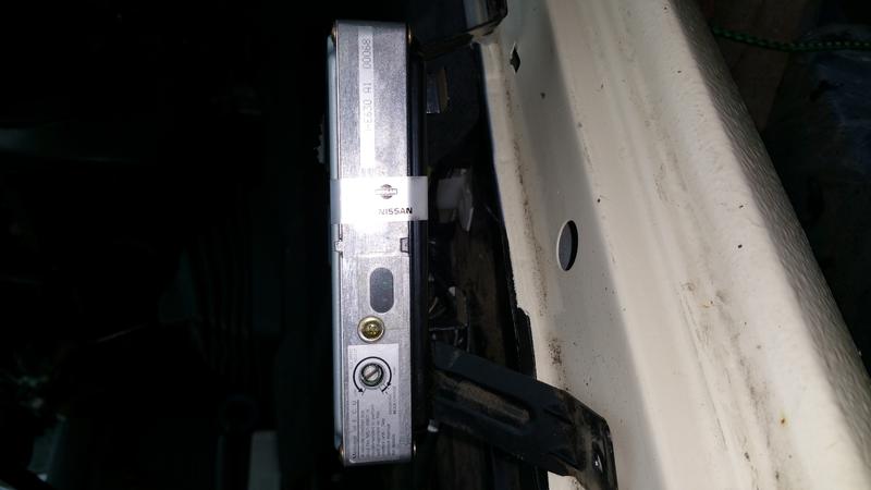

Da das KA24-Steuergerät kein Mäusekino mit blinkenden Dioden mehr hat, die auszulesen sind schaltet es in der
Max-Stellung auf Diagnose-Modus, um mit einem seperaten Gerät ausgelesen zu werden.
Deshalb ist das Steuergerät auch nicht mehr komplett unter dem Sitz versteckt sondern guckt erreichbar unterm Sitz hervor.
