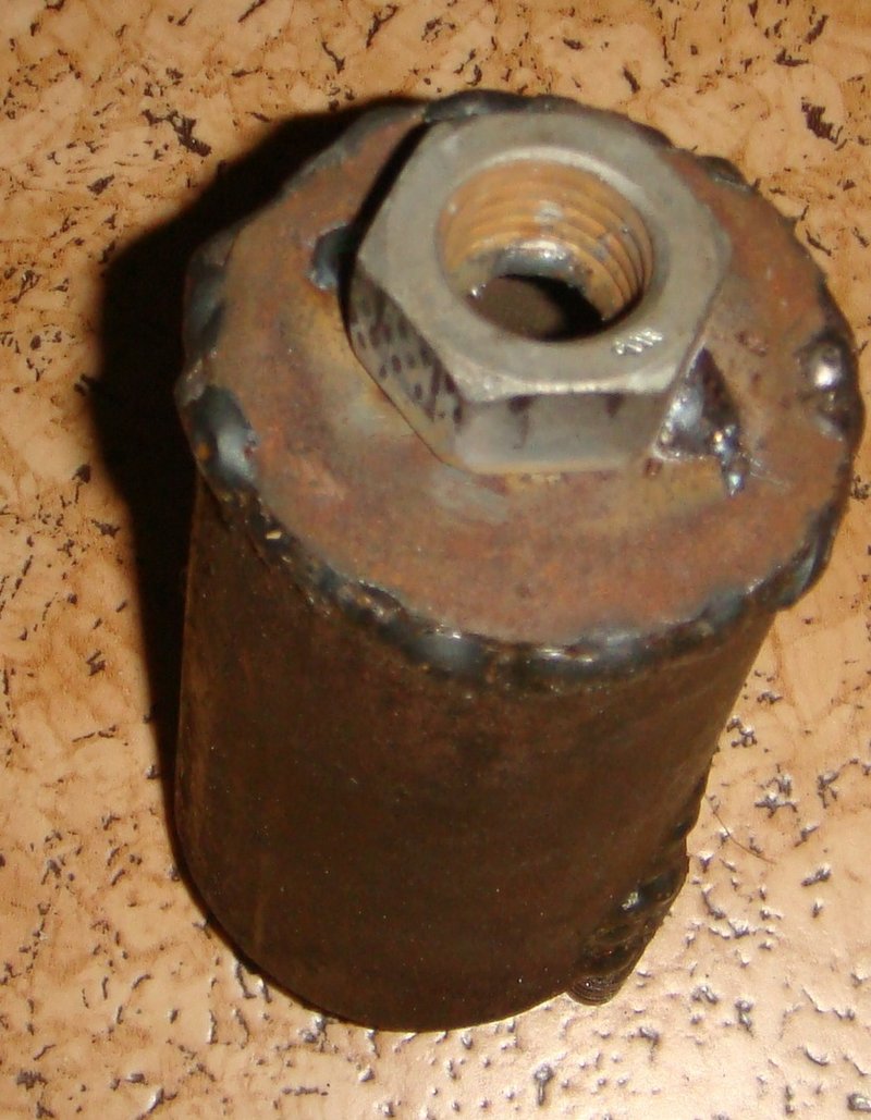

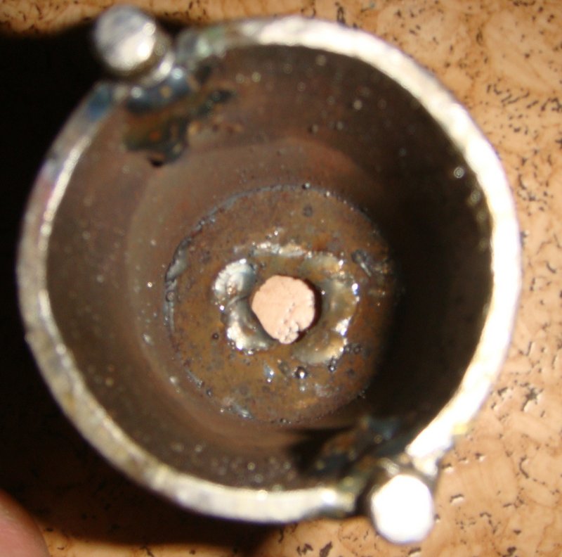

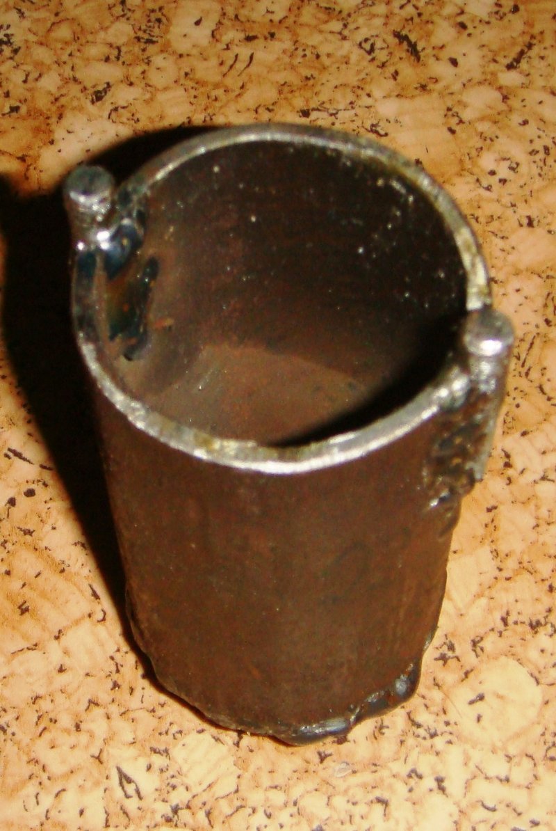

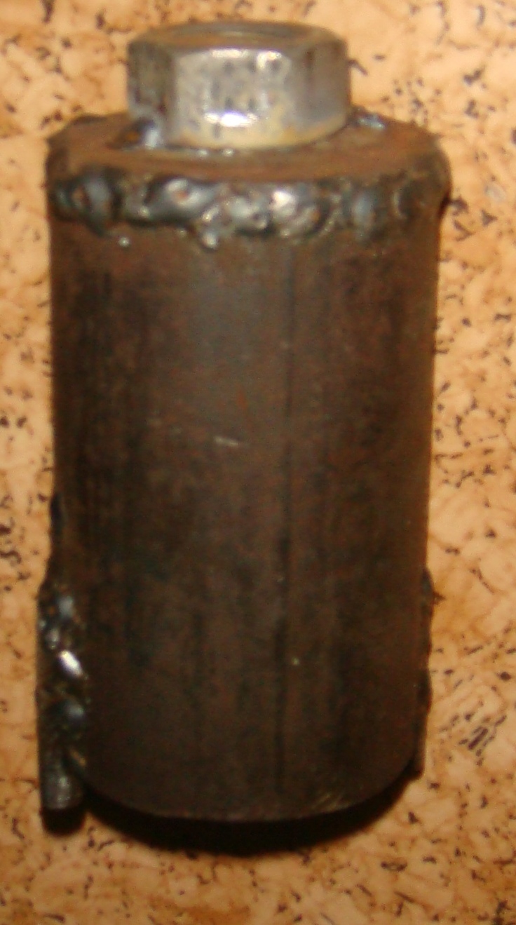

BeitragVerfasst am: 13.06.2016 11:13:46    Titel:
Habs damals beim Pajero so gelöst: Patrol war dann ähnlich:
Gruß, der Bärtige
