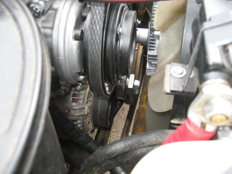

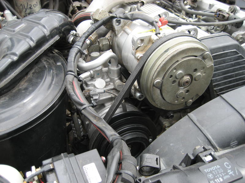

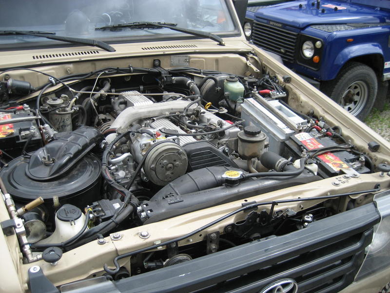

1 HDT Motor ( hier in einem buschtaxi )
der Motor hat eine Klimaanlage
eigendlich ist dann kein platz mehr um einem klimakompressor einzubauen der als "" HD Luftpumpe "" dient.
wir haben den AC kompressor versetzt um platz für den luftkompressor zu schaffen.
beide kompressore werden jetzt über den orig. AC riemen angetrieben.
geht sich alles haarscharf aus , funktioniert aber bestens .
trotz der eher geringen Umschlingungen kann man sogar beide kompressore laufen lassen ohne das der Riemen durchrutscht.
der luftkompressor bringt bei 2000 upm genug luft um einem Schlagschrauber ( KS tolls - Slim power ) damit zu betreiben .
für leute die viel im sand unterwegs sind wirklich eine feine Sache ,selbst ein 9.00 er reifen läst sich damit in wenigen Minuten von 0 auf 4 bar bringen.
selbst die LR radmuttern ( M 16 ) gehen mit dem Slim power spielend auf.

ICH komme aus der KFZ kLima Branche und habe früher x AC Luft kompressor Anlagen gebaut.
Immer brav mit ölschmierung , ölabscheiber und ölrückFührung.
Hätte mir nie träumen lassen das das auch SOOOOO geht.
Der hier beschriebene Einbau war insofern etwas kompliziert weil der Motor jetzt einen 2. klima kompressor verpasst bekommen hat.
DER ist jetzt wirklich dazu da um R134a zu verdichten .
Der luftkompressor musste als jetzt zusätzlich zum AC kompressor noch platz finden.
DAS war nicht sooooo einfach .
Wir haben ziemlich lange getüftelt bis es gepasst hat.

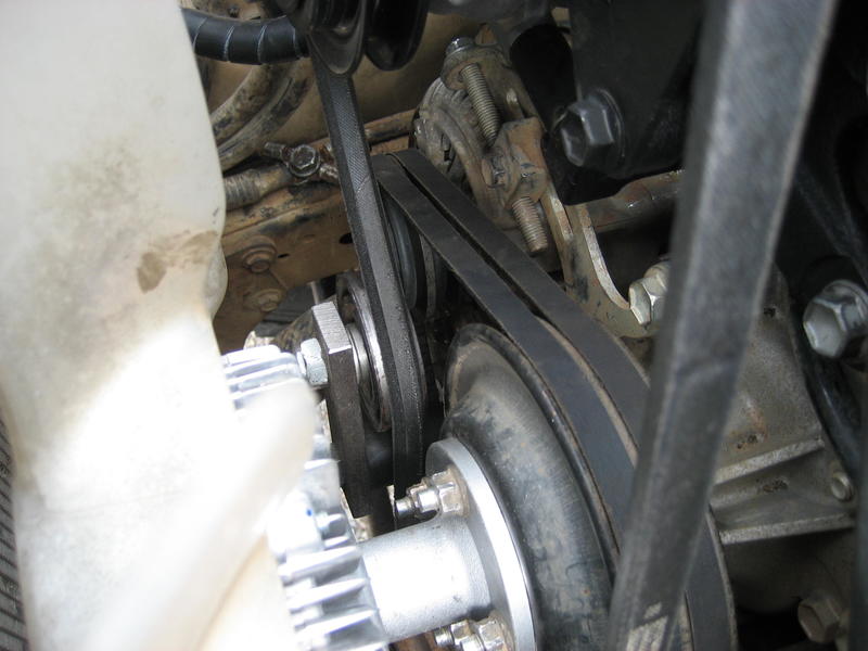

Der luftfilterKasten musste ein Stückerl Blech lassen um für den AC kompressor genügen platz zu schaffen.
Die spannvorrichtung für den riemen war das grösste problem , da hat es ein paar anläuft gebraucht bis die gepasst hat.
Der Keilriemen + die spannrolle werden noch durch einen doppelkeilriemen ersetzt , dAnn läuft der riemen in der spannrolle feiner .
Normale Keilriemen sollten ja eigendlich nicht ""verkehrt rum ""über eine spannrolle laufen.
Gehen tuts aber auch so , die standzeit des riemen ist aber so sicher kürzer als mit dem doppelkeil und der passenden Rolle.
Gruss, michi
