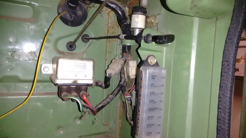

ich wollte heute morgen nach dem Vorglühen starten, aber es machte nur 'Klack' und die Stromversorgung war komplett weg, also auch kein Licht etc. Batterie hat Saft, aber am Sicherungskasten kommt schon nichts mehr an. Daher vermute ich, dass es die Sicherung zwischen Batterie und Sicherungskasten erwischt hat. Ich konnte aber auf den ersten Blick nichts entdecken. Kann mir jemand sagen, wo die sich befindet und was das für eine ist?

Die Haupt-"Sicherung" sind zwei Kabel, ca 10cm lang, blau und rot, gleich hinter dem Anlasser. Im Bild gleich rechts neben dem grünen Stecker.

zweigen am dicken Plus-Anschluß des Anlassers ab. Einmal zur Versorgung des Sicherungsverteilers, einmal direkt für die Vorglühanlage.
Ich hab' die damals durch Halter für Streifensicherungen ersetzt.
https://www.amazon.de/Sicherungs-Halter-Megaval-Fuße-Schmelzischerung-Streifensicherung/dp/B00XYEPRRU
Sicherungsstärken weiß ich nicht mehr genau, stehen aber im Werkstatthandbuch. 60 und 80A, glaub ich.

Ein Kabel als Sicherung kannte ich nicht, ich habe zwar gestern noch was über eine 'fusible link' gelesen, aber Dank Deiner exakten Beschreibung und mit Bild kann ich das heute Abend gleich testen. Vielen Dank dafür, das spart mir eine Menge Zeit... Ich hoffe, dass das die Ursache ist, dann werde ich die Idee mit den Schmelzstreifen umsetzen, damit auch jemand wie ich eine Sicherung erkennt...;-)
