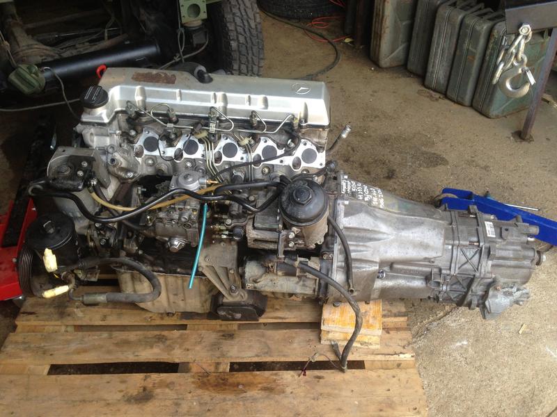

Ich denke ich werde mir eine Welle mit 2 homokinetischen Gelenken und Adapterringen fertigen. Ich habe
sehr gute Erfahrungen damit in meinem Rennfahrzeug gemacht und werde es auch so aehnlich uebernehmen.
Eine andere Loesung waere es die Originalwelle zu kuerzen und Getriebeseitig einen Adapter auf den
vorhandenen Flansch zu drehen. Ich tendiere aber zur Zeit zur ersteren Loesung.

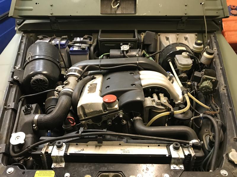

Ja, mein G ist mittlerweile seit ca einem dreiviertel Jahr und 25tkm legal auf der Strasse.
Ich fahre ihn taeglich und bereue keine Minute davon.
Ich denke ich habe die idealkonstellation fuer meinen persoenlichen G gefunden und ich finde die Konstellation passt sehr gut
zum Charakter des BW Wolfes. Die Kiste faehrt sich wesentlich leichtfuessiger als vorher und man hat immer das Gefuehl
noch Reserven zu haben, sei es zum Ueberholen oder an langen Autobahnsteigungen.
Die Hoechstgeschwindigkeit liegt irgendwo bei 145km/h. Da irgendwo sollte der Motor auch ausdrehen. Ich fahre aber in der
Regel 120-130 km/h damit auf der Autobahn. Ich fahre das Auto recht flott und dabei hat sich der Verbrauch bei 9-10L
eingependelt. Bei viel Stadtverkehr und Staus auch mal 11L.
Die Kuehlwassertemperatur pendelt irgenwo zwischen 85 und 90 Grad herum (entsprechend dem Thermostat) und das
Motoroel bleibt auch bei ca 95-100 Grad unter Volllast. Die Ladeluftkuehlung funktioniert auch sehr gut und den Ladedruck
habe ich zur Zeit auf etwa 1,1 Bar eingestellt.
Bis jetzt laeuft alles Problemlos. Das einzige was ein wenig eine Kinderkrankheit war, war das selbst gemachte
Schaltgestaenge bei dem ein M16 Kugelgelenk ca nach 15tkm ziemlich Spiel bekommen hat. Aber auch das ist mittlerweile
geloest.
Das Einzige was ich evtl in Zukunft anders machen wuerde ist eine laengere Achsuebersetzung zu verwenden.
Die 5,3:1 vom Wolf sind doch recht kurz und der Motor wuerde es ganz gut vertragen. Andererseits ists im Gelaende
und beim Haengerziehen echt super.
Man faehrt in der Regel mit dem 2. Gang los. Den ersten braucht man im Normalbetrieb kaum. Ein mal wars aber super
als ich der Wendigkeit wegen teilweise in der Strassenuebersetzung und Heckantrieb einen Trial gefahren bin.

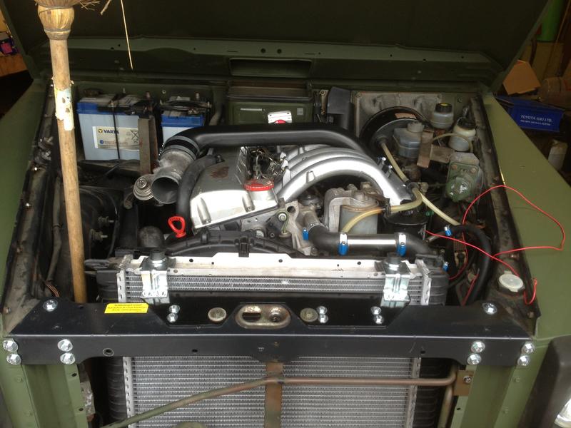

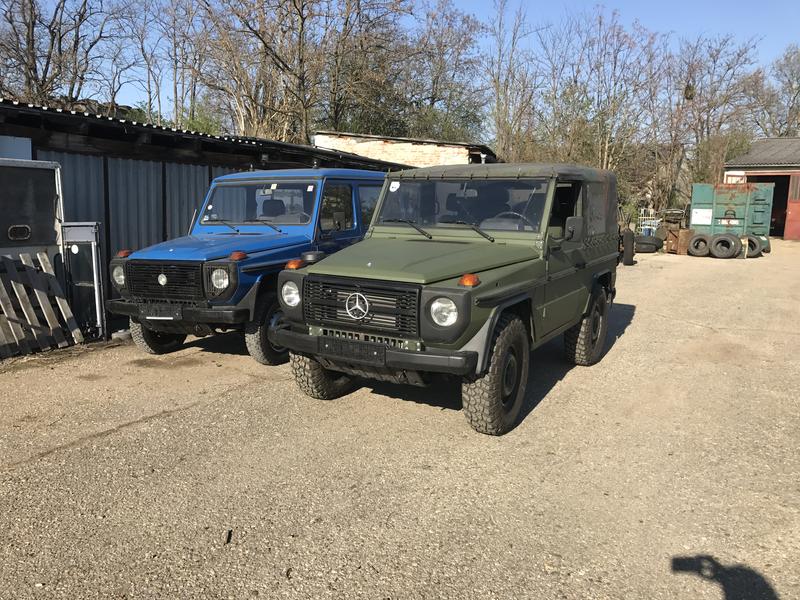

Fotos gibts auch ein paar:
Keine Sorge, der Besenstiel ist mittlerweile weg. Heiligenschein Ätsch
Und Sorry fuer die britische Tastatur.
