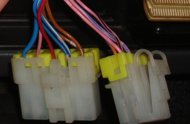

ich hab mal in meinem archiv gewühlt und das war das beste foto, was ich dir zu dem thema anbieten kann...
gruß
johannes

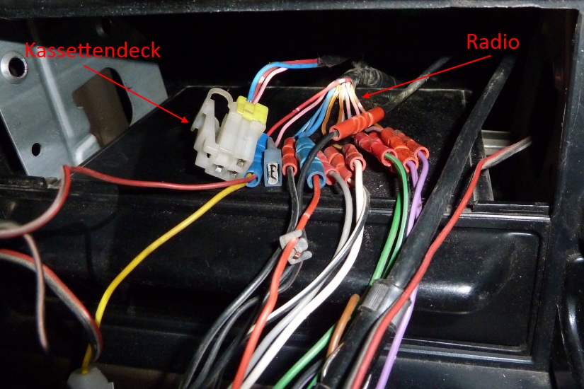

BeitragVerfasst am: 01.02.2016 18:59:03    Titel:
Zurzeit sieht mein werkseitiger Radio-Kabelbaum folgendermaßen aus: Argsssss

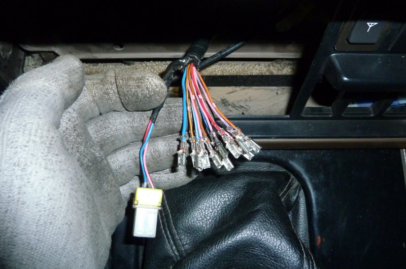

Buchsenkontakte (Fahrzeugseite) aus dem Buchsengehäuse auspinnen, da nur das leere Buchsengehäuse benötigt wird.
Werkseitiger Radio-Kabelbaum
Offene Kabelenden mit neuen Buchsenkontakten versehen.

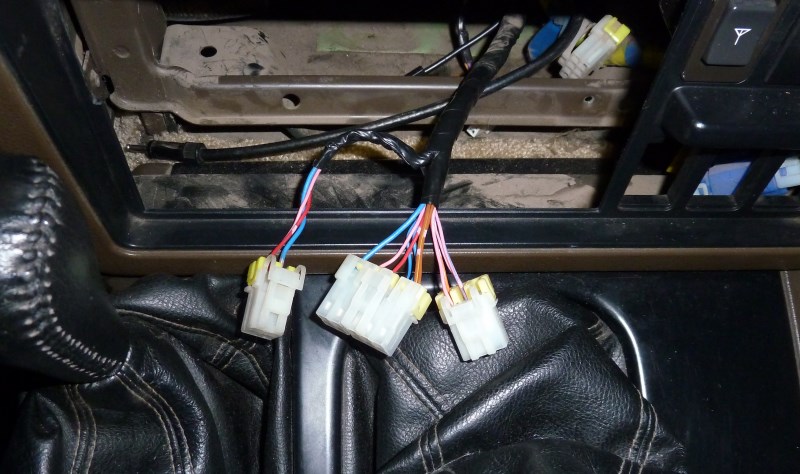

Vercrimpte Kabelenden in das leere Buchsengehäuse des Radioadapters einpinnen.
Steckerbelegung/Schaltplan beachten.
