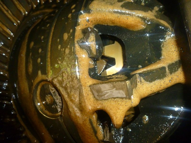

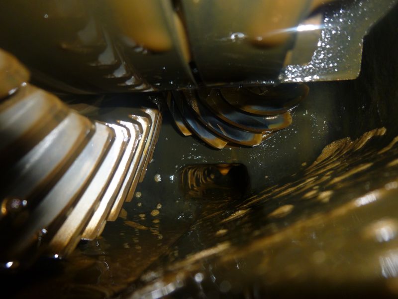

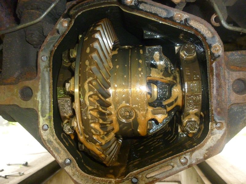

BeitragVerfasst am: 11.07.2016 22:06:06    Titel:
Die Verzahnung sieht gut aus.
Das Öl eher nicht.
Wenn man am Eingangsflansch von Hand dreht, ist ein leichtes Rollieren zu spüren.
Die Lagerung erscheint zu stark vorgespannt.
Tschüß
Kurt
BeitragVerfasst am: 11.07.2016 22:51:43    Titel:
ist da Wasser mit drin oder wieso schaut das so aus?

BeitragVerfasst am: 12.07.2016 09:59:29    Titel:
Seiht ja eher aus wie Schaum Unsicher
Wäre es Wasser wäre die Farbe eher milchig-braun bis zu den moderneren caffe-latte rotfl
Wobeiman sich ja überlegen sollte ob die Weser die Achs-Brühe dann eher doch in diese Farbe verwandelt.

BeitragVerfasst am: 12.07.2016 21:06:59    Titel:
Mir ist nicht bekannt, welcher Schmierstoff dort verklappt wurde.
War aber wohl etwas mit gebremstem Schaum! rotfl
Weserwasser war es definitiv nicht, da der 110er in Cuxhaven unterwegs ist! YES
Mein bisheriger Erklärungsversuch:
Bei dem Dichtungswechsel am Kardanflansch wurde mit zu hoher Vorspannung die Trieblinglagerung vorgespannt.
Dadurch setzen sich die Kegelrollen nach einiger Ruhezeit in das Waschbrettmuster der Laufringe, was das erhöhte Anlaufmoment zur Folge hat.
Es lässt sich ja noch gut bewegen!
Wenn erst einmal Bewegung herrscht, isses ja auch fast unauffällig. Also bis auf das leichte Vibrato in der Hand, wenn man denn von Hand dran dreht.
Wenn die Eingangslagerung ohne Justierung zum Tellerrad durchgeführt werden kann, würde ich es auch selbst machen.
Wenn jedoch justiert werden muss, fehlen mir eindeutig die Messhilfsmittel und die Erfahrung.
Andererseits, sone Achsspreitzgeschichte wollte ich schon immer haben!!! YES rotfl Heiligenschein

BeitragVerfasst am: 13.07.2016 03:29:20    Titel:
SafariTecPeter hat folgendes geschrieben:
eben die Farbe und der Schaum machte mich stutzig.
Aber wenn das nur Bremsschaum ist und die Farbe ein eindeutiges Capuccino und kein Cafe-Latte ist, dann ist ja alles gut. rotfl
