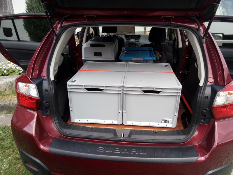

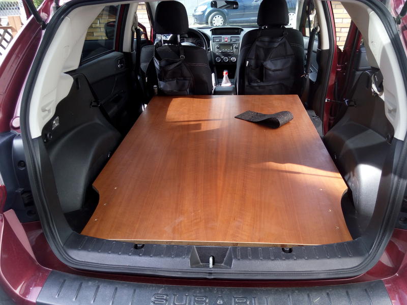

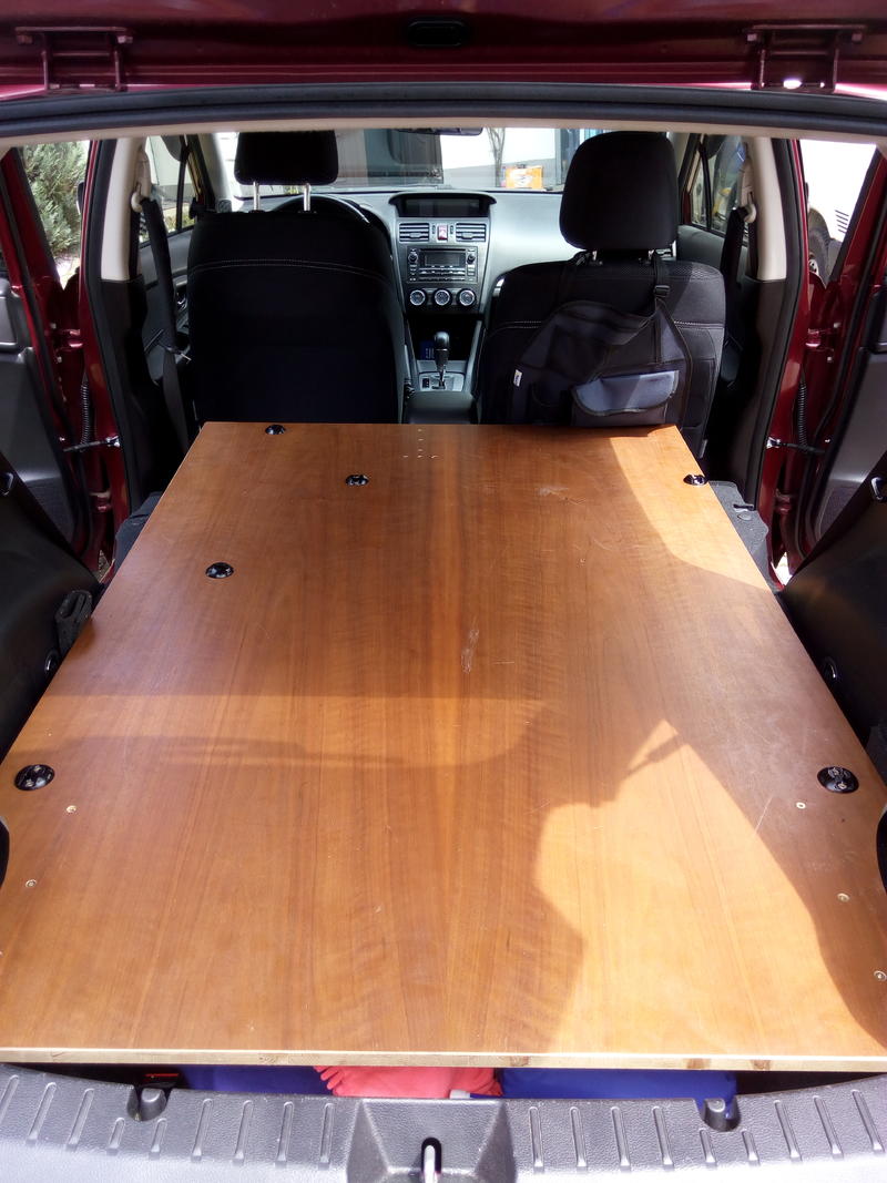

Sehr ambitioniert das ganze Ja Wie hast du denn die Platte selber befestigt, oder ist die nur passgenau reingelegt Was meinst Du?
Gruss Siggi
Wer bei Null anfängt, kann sich Zeit lassen !
apollopain
Mit dabei seit Mitte 2015
...und hat diesen Thread vor 3770 Tagen gestartet!
BeitragVerfasst am: 28.06.2016 13:00:18    Titel:
Erstmal nur reingelegt. Passgenau geht nicht da die Öffnung vom Kofferraum kleiner ist als der eigentliche. Muss ja die Platte rein und raus machen können. Später kommt unten an die Platte ein isofix Verschluss um sie an die umgelegten lehnen zu klicken

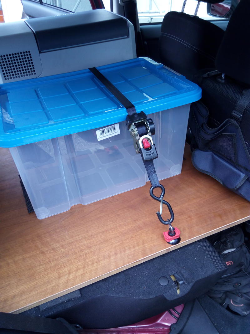

BeitragVerfasst am: 28.06.2016 23:52:54    Titel:
Tischlerplatte ist sicher besser als Span oder OSB, aber nicht so ganz optimal dafür.

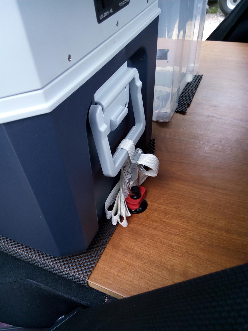

Du hast die Stäbe in der Längsrichtung und ziehst mit den Ratschengurten im Extremfall die Seiten hoch und
belastest damit die Klebeverbindungen. Klar knallt man die nicht an und arbeitet mit Gefühl, aber die Feuchtigkeit im
Auto schwächt den Kleber mit der Zeit, auch wenn sie "wasserfest" verleimt sein sollte.
Behalt das einfach im Auge.
Wenn sich da mit den Jahren was tut dann nimm lieber Multiplex für die Bodenplatte.

Stimmt soweit und danke für die Info . Der Ratschengurt im Bild war aber nur fürs Foto.
Antirutschmatten und gute Gummibänder werden reichen um unser leichtes Gepäck zu sichern. Die Hinteren Kisten werden mittlerweile zusätzlich auch durch 2 Edelstahl Winkel am verrutschen nach vorne gehindert. Ansonsten gilt Sichern durch Formschluss Vertrau mir Supi

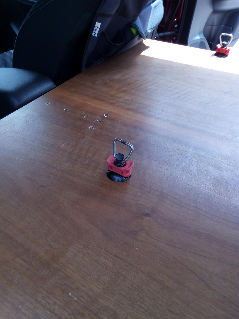

BeitragVerfasst am: 29.06.2016 13:27:21    Titel:

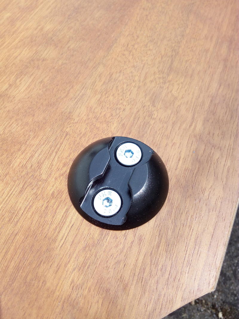

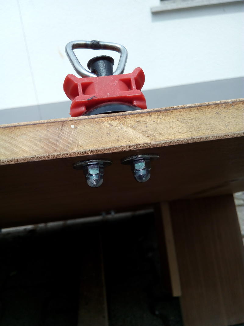

Siebddruckplatten halte ich mittlerweile für geeigneter.
Einschlagmuttern und Ringschrauben tuns statt teuren Airlineschienenzeugs auch.
An den Seiten etwas größerer Rips zwischen eingelegter Holzplatte und Fahrzeugboden verhindert wandern, quietschen, scheuern.
Oft kann man so eine Holzplatte auch mittels Zurrgurten an am Fahrzeugboden vorhandenen Laschen oder Ösen verzurren.

BeitragVerfasst am: 29.06.2016 13:36:13    Titel:
Airlinebeschläge deshalb weil ich zur Not auch drin Schlafen will.
Tischlerplatte deshalb weil sie umsonst war. Ja
Wer unaufhörlich gibt, wird unaufhörlich haben

BeitragVerfasst am: 29.06.2016 13:41:58    Titel:
Ach naja, so eine Ringschraube ist doch schnell raus gedreht.
Und die Einschlagmuttern und Ringschrauben gibt auf jedem Baumarkt, Airlineschienenzeugs jedoch nicht.

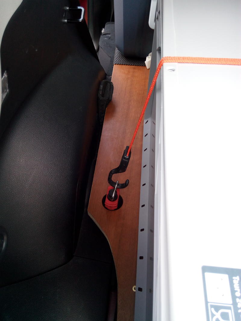

BeitragVerfasst am: 03.07.2016 12:57:47    Titel:
Ich weiß nicht was das erklärte Ziel dieses Ausbaus war. Aber hier soll bitte keiner glauben, dass das Ladungssicherung ist. In so einem modernen Wagen hat man normalerweise gute Chancen einen 50kmh crash unbeschadet zu überstehen. Mit dem Gepäck im Rücken, nur befestig an einer Micky Maus Holzplatte, bleibt aber kein Auge trocken. Wenn es hart auf hart kommt, wird das einfach ausreißen. Ich behaupte das bleibt noch nichtmal bei einer echten Vollbremsung an Ort und Stelle. Dann besser einfach alles wirklich formschlüssig (ist es so nicht) einpacken und ein großes Gepäcknetz an echten Zurrpunkten im Fahrzeugblech drüber spannen.

also das die Gurtösen aus der Platte ausreißen glaube ich nicht, Siebdruckplatte wäre besser, aber das wird auch halten. Da die Ladung ja auch durch Winkel vom verlassen der Platte nach vorne gehindert wird. Ich frage mich was die Ladung samt Platte daran hindert die Sitze nach vorne zu drücken?

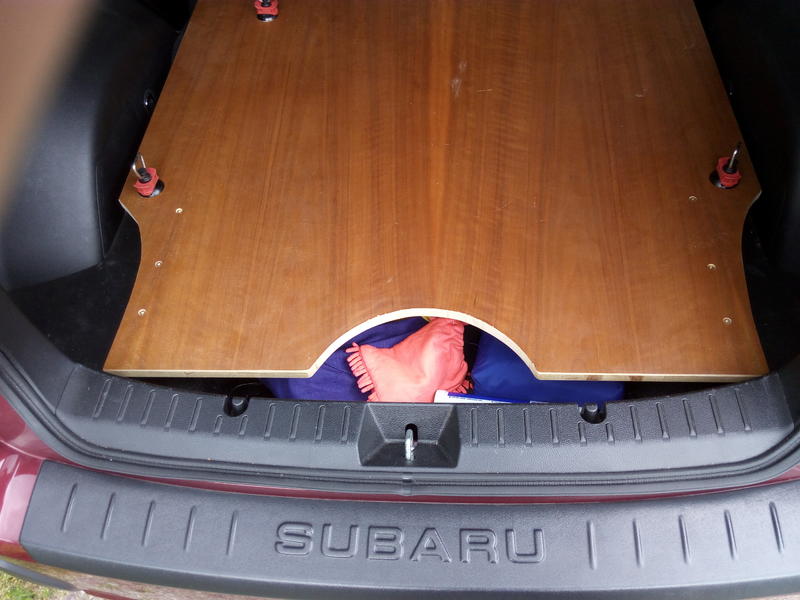

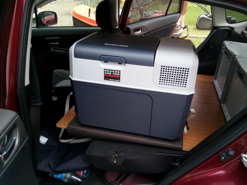

Hi syncroEntroster, Winke Winke
Bild 3 zeigt 6 versenkte schrauben an denen unten 2 Platten befestigt sind. Diese liegen unten am fahrzeugboden auf um ein kippen der Platte zu verhindern und gleichzeitig klemmen sie bündig zwischen Mittelkonsole und Rücksitzbank. Rutschen nach vorn und hinten unmöglich.

BeitragVerfasst am: 04.07.2016 11:28:31    Titel:
An ntedelkraut,
Welche zurrösen am Fahrzeug bitte? Bei mir gibt es da 2 Ösen aus Plastik die ich mit der Hand heraus reißen kann.
Gut verschraubte airlinebeschläge aus einer 1,5 cm dicken Holzplatte reißen? Eine Kiste wiegt gepackt max. 5 Kilo. Nee, oder?
Formschlüssig wird das ganze auch erst wenn der Rest der nicht in Kisten passt in die Zwischenräume kommt.
