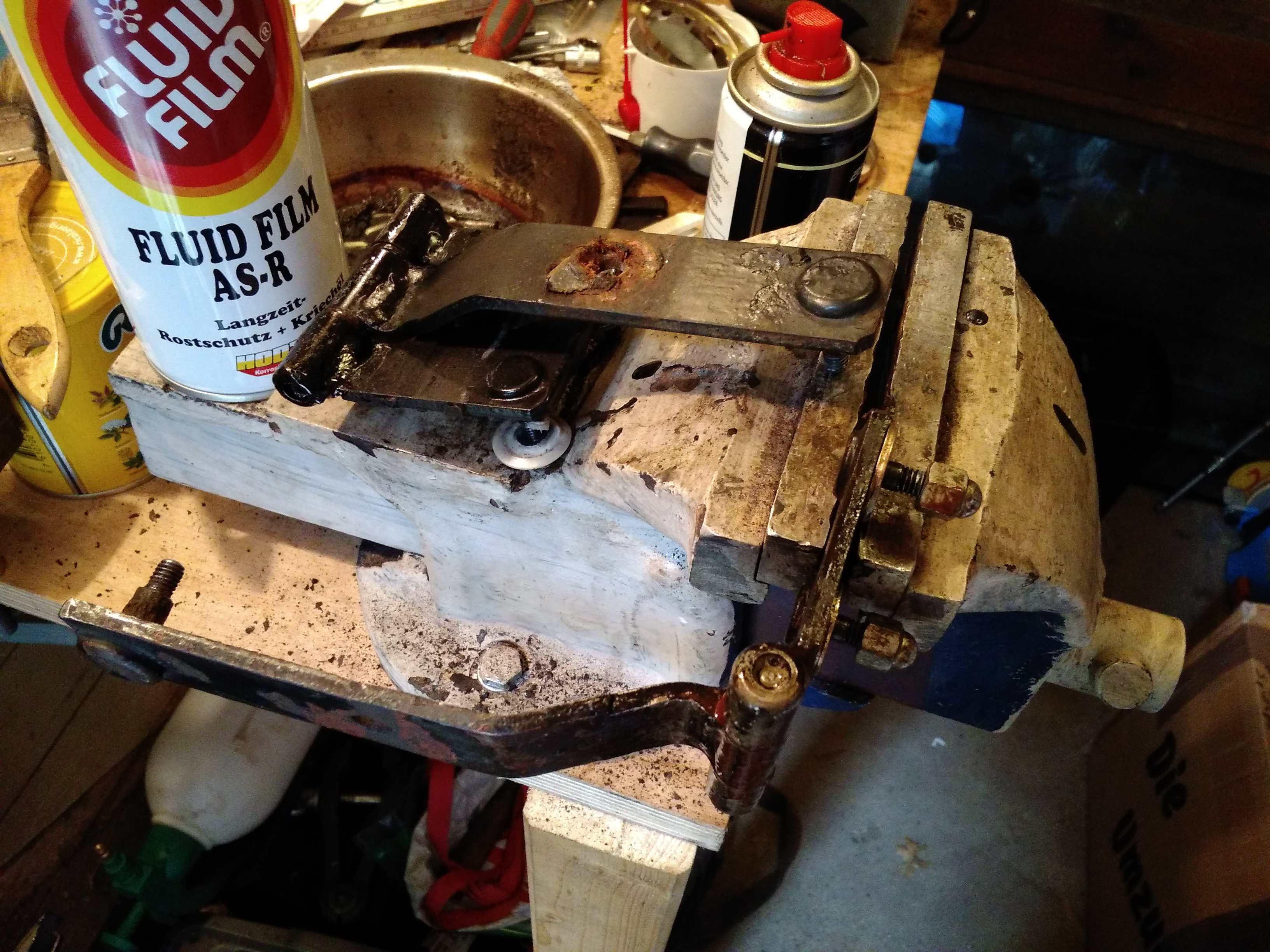

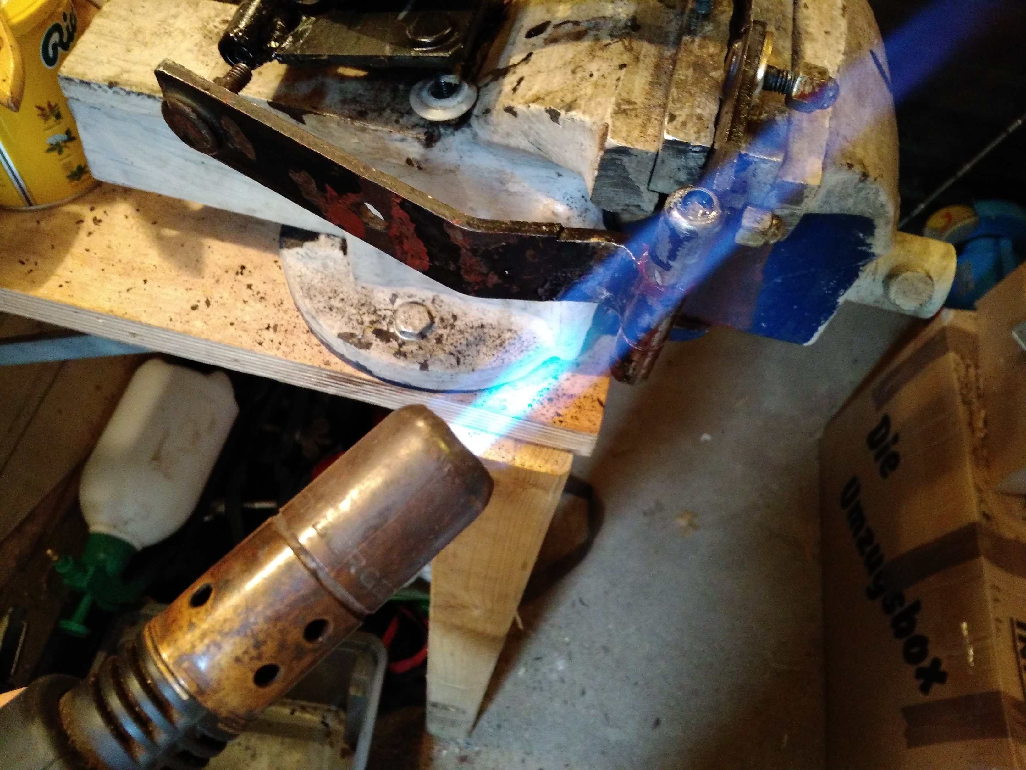

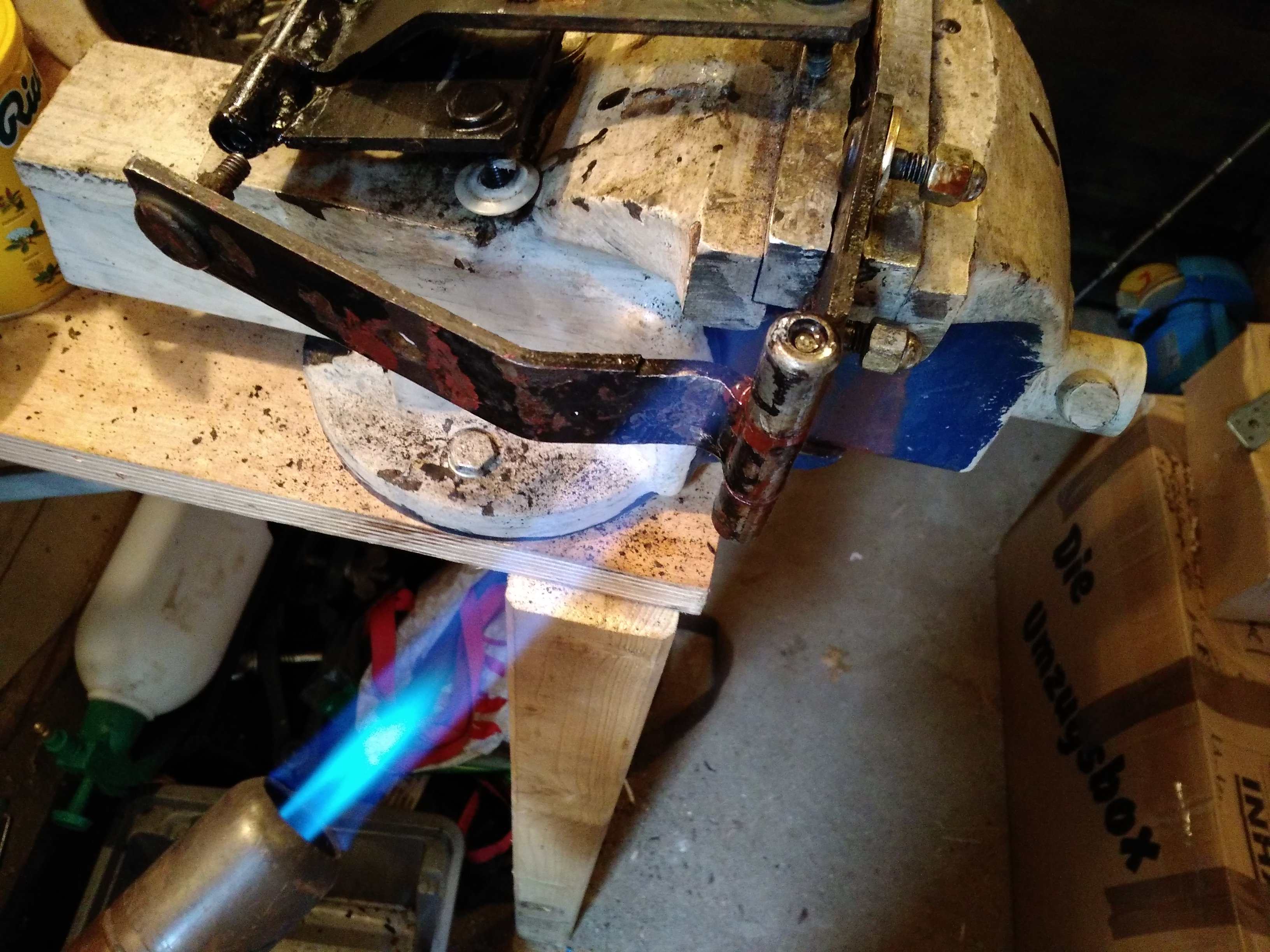

BeitragVerfasst am: 22.07.2016 11:27:56    Titel:
Bilder wurden nachgestellt ^^
Zu sehen ist das besagte Elend, irgend eine rötliche Suppe kam da heraus, nachdem diese weitgehend weg war, ging das Scharnier fast von allein.
Dazu habe ich wie beschrieben die Bereiche oben und unten äusserlich erhitzt und immer ordentlich dabei und danach den Bügel bewegt.
Dann Rostlöser hinein, vor dem Erhitzen auch, wieder bewegen, nochmal erhitzen, bewegen, Fluidfilm hinein, bewegen, bewegen und bewegen, zwischendurch FluidFilm nachgeben, und, natürlich bewegen.
Dann das Ganze über Nacht einziehen lassen, am nächsten Tag bewegen, FluidFilm nachgeben, bewegen.
Wenn das nicht reicht, das Ganze nochmal.
Am Anfang ging das Scharnier gar nicht mehr, der Bügel war verbogen. Nun ist alles wieder super, anschliessend werden die Bügel noch saubergemacht und neu lackiert. Mache ich sobald ich bei der "ich bau es zusammen" Phase angekommen bin. Im Augenblick bin ich dabei das Hardtop zu säubern und teilweise neu zu lackieren, dafür hab ichs gestern abgebaut, nach 20 Jahren das erste mal.........
Ich bin nicht so der Bilderfreund, ich arbeite lieber, aber ich bin bemüht, Bilder zu machen......
