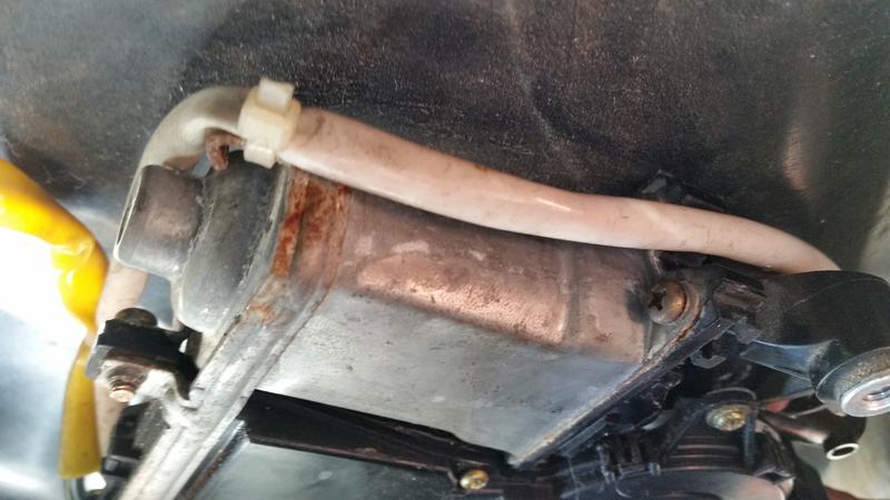

Hallo zusammen,
Ich habe ein kleines Problem mit der Fensterscheinbe von meinem V20, und zwar kann ich die Scheibe auf der Fahrerseite nach unten fahren, jedoch nicht mehr hoch. wobei ich für ca 10 min den schalter bewegt hatte und dann war sie plötzlich oben. woran könnte das liegen?? ist der Motor evtl kurz vor dem Geist aufgeben oder könnte die Platine was haben? Weil beim freundlichen kostet es um die 240€ Schalter und Platine.

Moin
Hört sich schon nach defekten Motor an.
Am besten mal die Verkleidung demontieren und nachschauen.
Vielleicht ist was an der Mechanik.
Mach mal ein Foto vom Motor.
Gruß Mario

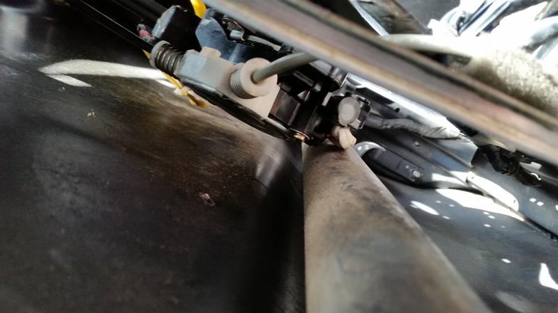

BeitragVerfasst am: 26.06.2016 13:24:47    Titel:
Ich hoffe das reicht, weil im Moments Land unter vor Regen und kann nicht weiter ausbauen

BeitragVerfasst am: 26.06.2016 14:49:55    Titel:
Moin
Mir reicht es.
Dachte evntl. hätte ich noch ein E-Teil für dich,
das passt aber nicht.
Der sieht aber schon etwas angegriffen aus.
Wenn es wieder geht, würde ich den ausbauen und mal prüfen.
Und sonst mit der Teilenummer, nach dem besten Angebot suchen.
Günstiger wie beim Händler geht immer.
Gruß Mario

BeitragVerfasst am: 26.06.2016 17:18:03    Titel:
Hallo, hört sich nach der Platine an. Du kannst es ausprobieren, wenn Du den Verbindungsstecker löst und mit ner Prüflampe schaust, wann Strom ankommt, oder noch besser Strom auf beide "Richtungen" des Motors gibst. Ich hatte das gleiche Problem am Terrano. Das Steuergerät neu war mir auch zu teuer. Habe dann einen Wendeschalter eingebaut und jetzt gehts wieder, ist halt ein Schalter mehr.
