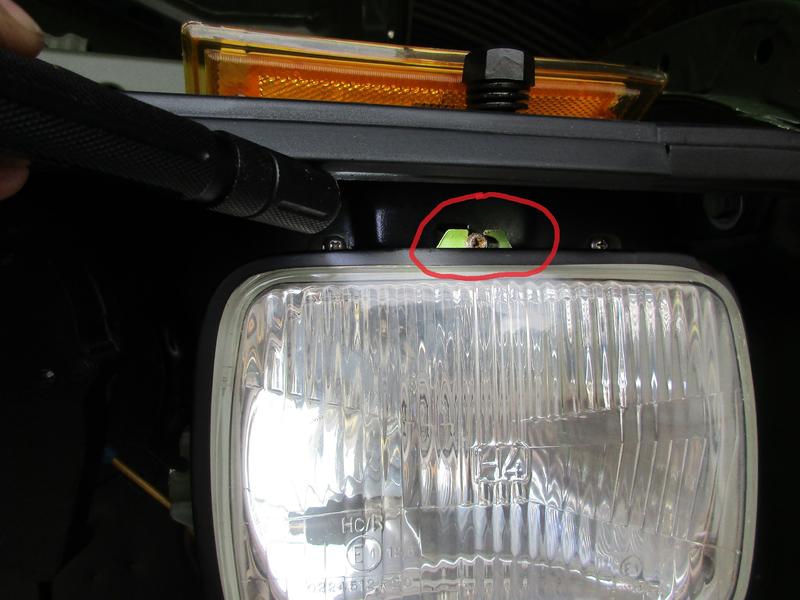

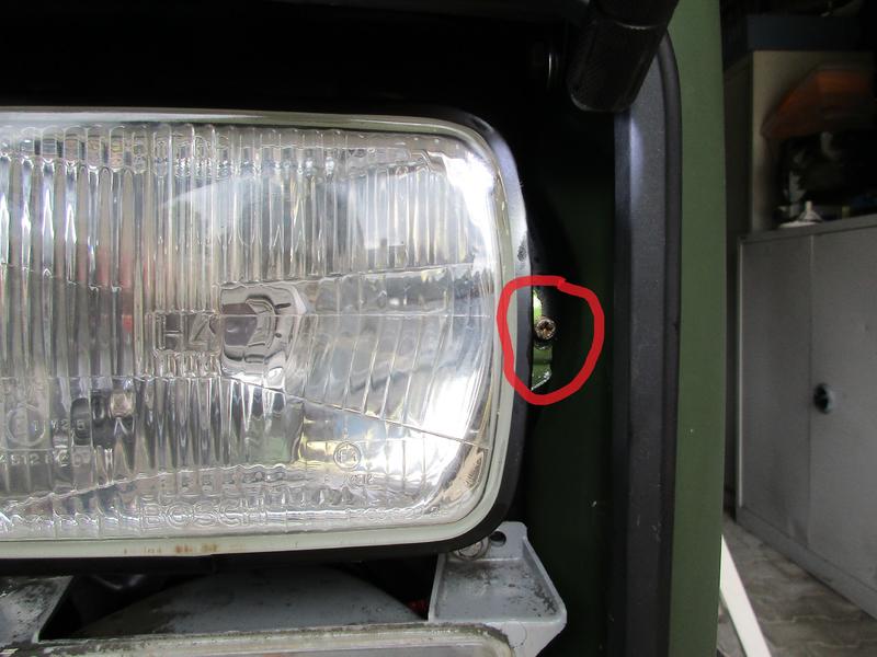

Bin gerade dabei meinem K30 wieder zusammenzubauen, und bin mir bei den Scheinwerfern nicht mehr ganz sicher.
Hoffe ihr könnt mir da Helfen!
Halten die Scheinwerfer wirklich nur an den 2 Verstellschrauben Oben und Seitlich?
Das ist ziemlich wackelig und würde wohl bei der nächsten Vollbremsung oder Schlagloch rausfliegen.
Danke und Gruss.

soweit ich das noch in erinnerung habe sind da noch ein paar federn die die schale halten.

genau die Feder ist genau an der gegenüberliegenden Ecke. Ist eine sehr stramme Sache ... aber dadurch sitzen die Scheinwerfer dann richtig fest.

Das sieht aus wie beim Cherokee XJ - da sind die Verstellschrauben nur zum Verstellen :-)
Um den Scheinwerfer herum liegt ein Ring, der mit 2 Schrauben oben und 2 Schrauben unten gehalten wird.

Stimmt die Feder, hab sie am Abend noch gefunden und eingebaut. Nee, oder?
Trotzdem schön das ihr es nochmal bestätigt habt so bin ich mir 100% sicher, Danke.
