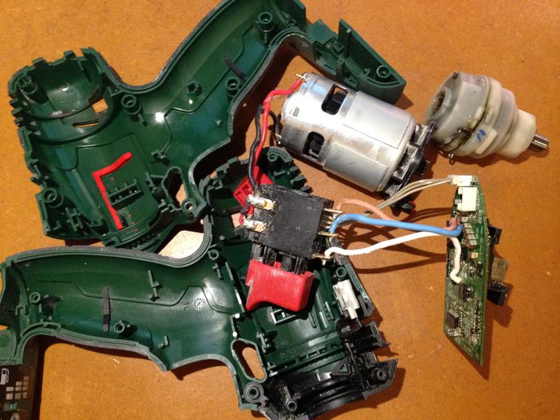

Ich suche den unkaputtbaren Akkuschrauber schlechthin. Gibt es hier jemanden, der sich mit der Materie wirklich auskennt, solche Geräte nicht nur
nach Markennamen und Preis aussucht, sondern einen Überblick oder Einblick in die verbauten Baugruppen im Inneren der Maschinen hat?
Zur Problematik: Ich habe einen völlig unverschämt überteuerten grünen Bosch PSR 18 Li-2 Akkuschrauber, der seit einiger Zeit eiert. Das Gerät
hat mich vor wenigen Jahren 200€ gekostet, wird immernoch gebaut. Nun habe ich das Gerät mal geöffnet, um der Unwucht auf die Schliche zu
kommen und habe festgestellt, dass die Führung der Achse in einem windigen Kunststoffgehäuse des Planetengetriebes steckt. Es muss sich also
um eine völlig unterdimensionierte Baugruppe handeln und der PSR 18 Li-2 ist ein reudiges Consumer-Produkt, das ausschliesslich für
Belastungen 90° zur Bohrachse ausgelegt ist, was aber sofort Probleme bekommt, wenn man mal schräg schleift/fräst, quasi der vielversprechende
BMW i3 unter den Akkuschraubern, der an der Bordsteinkante zerbröselt. Ich habe den Akkuschrauber zum Aufrehen kleinerer Schrauben am
Auto verwendet, zum auf und zudrehen von Spax-Schrauben, um Löcher in Holz zu bohren, eventuell mal mit Fräsaufsatz missbraucht, um einen
Schweisspunkt seitlich wegzufräsen oder um ein Loch zu weiten, indem ich den Fräser im Kreis am Loch entlang führe. Das kann es doch nicht
gewesen sein, dass man das Gerät schief hält und dann gleich alles über den Jordan geht!
800€ für einen Hilti-Akkuschrauber sprengen meinen Geldbeutel, Milwaukee ist auch nicht gerade billig und Informationen über die
Baugruppenkonstruktionen bekomme ich nirgends und beim Händler werde ich rausgeschmissen, wenn ich das Gerät öffnen und mal
einen Blick aufs Innenleben werfen will. Meine zwei alten 9,6V ELU-Akkuschrauber (Eugen Lutz - gibts aber leider nicht mehr), ich denke
Baugleich zu Dewalt, laufen bis heute astrein. Nur die Akkus sind halbtot.
Das Ersatzplanetengetriebe für meinen PSR gibt es bei Bosch zwar für 30€, wird aber auch sofort zerbröseln. Gerade ebnen hielt ich einen
nagelneuen Bosch PSR 14,4V in der Hand und da wackelt das Getriebe ebenfalls, wenn man man am Bohrfutter nackelt.
Was Bosch da aber in den grünen Geräten verkauft ist eine Unverschämtheit und absichtlicher abzusehender Verschleiss.
Eine doppelte Lagerung der Ausgangswelle oder wenigstens ein langes Nadellager würde schon viel helfen.

Ich lese zwischen den Zeilen: Bosch in die Tonne treten oder einem armen Opfer auf eBay andrehen und Batterien für die ELUs holen. Blöd ist nur, dass die ELUs NiCd- und keine Li-Ionen-Akkus haben und die Dinger sich einfach entladen, auch wenn es Plan B ist.
Ich habe ja fast den Verdacht, dass die äusserlich offensichtliche Länge des Getriebes grundsätzlich einen sehr grossen Einfluss auf die Führung der Antriebsachse hat. Halte ich den ELU neben den Bosch, dann ist der ELU einfach offensichtlich länger gebaut und der Antrieb besser geführt. Also denkt man sich wohl im Schwabenländle, dass der Kunde einen Akkuschrauber will, der nicht umkippt, wenn er auf dem Akku steht und dafür destabilisiert man halt einfach mal das Getriebe.
richtig, die alten Bosch sind auch viel länger, mein erster Akkuschrauber ist ein grüner Bosch mit 9,6V
der ist ca 25 Jahre alt und läuft und läuft und läuft, das Ding ist durch nichts kaputt zu kriegen
als es keine 9,6V Akkus mehr gab, hab ich einfach 12V Akkus genommen
und er läuft und läuft ......
