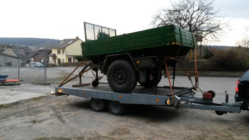

was wäre mit sowas:
geht bis 1,9t mit Auflaufbremse, bis 3,5t mit Druckluftbremse. Ich werde den Pritschenplunder abreissen und eine Pritsche vom LT35 draufbauen, mit Plane und Spriegel(die habe ich halt noch). Hab schon mit dem TÜV drüber gesprochen, sieht gut aus da die Komponenten vom LT35 ja auch schon zugelassen und geprüft sind.
