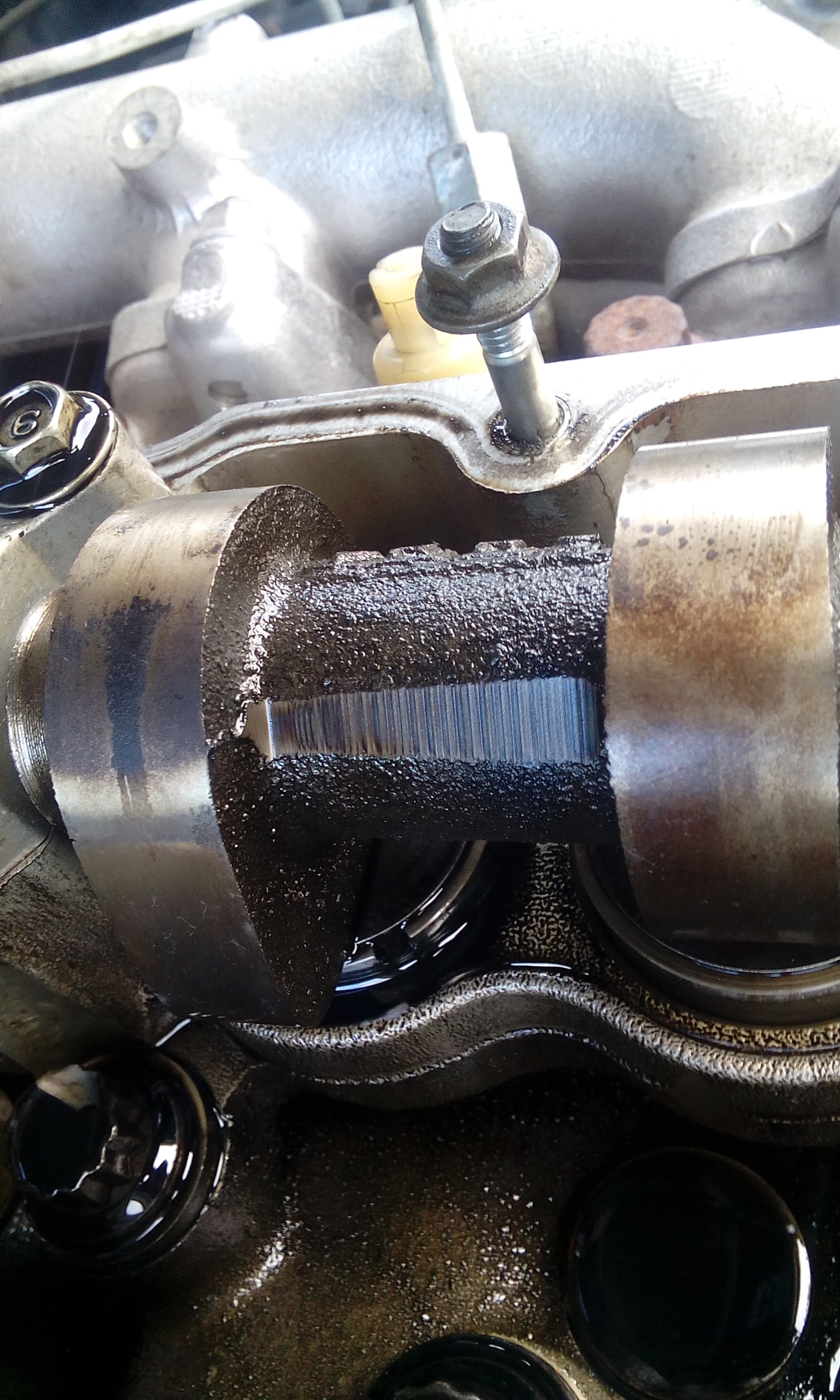

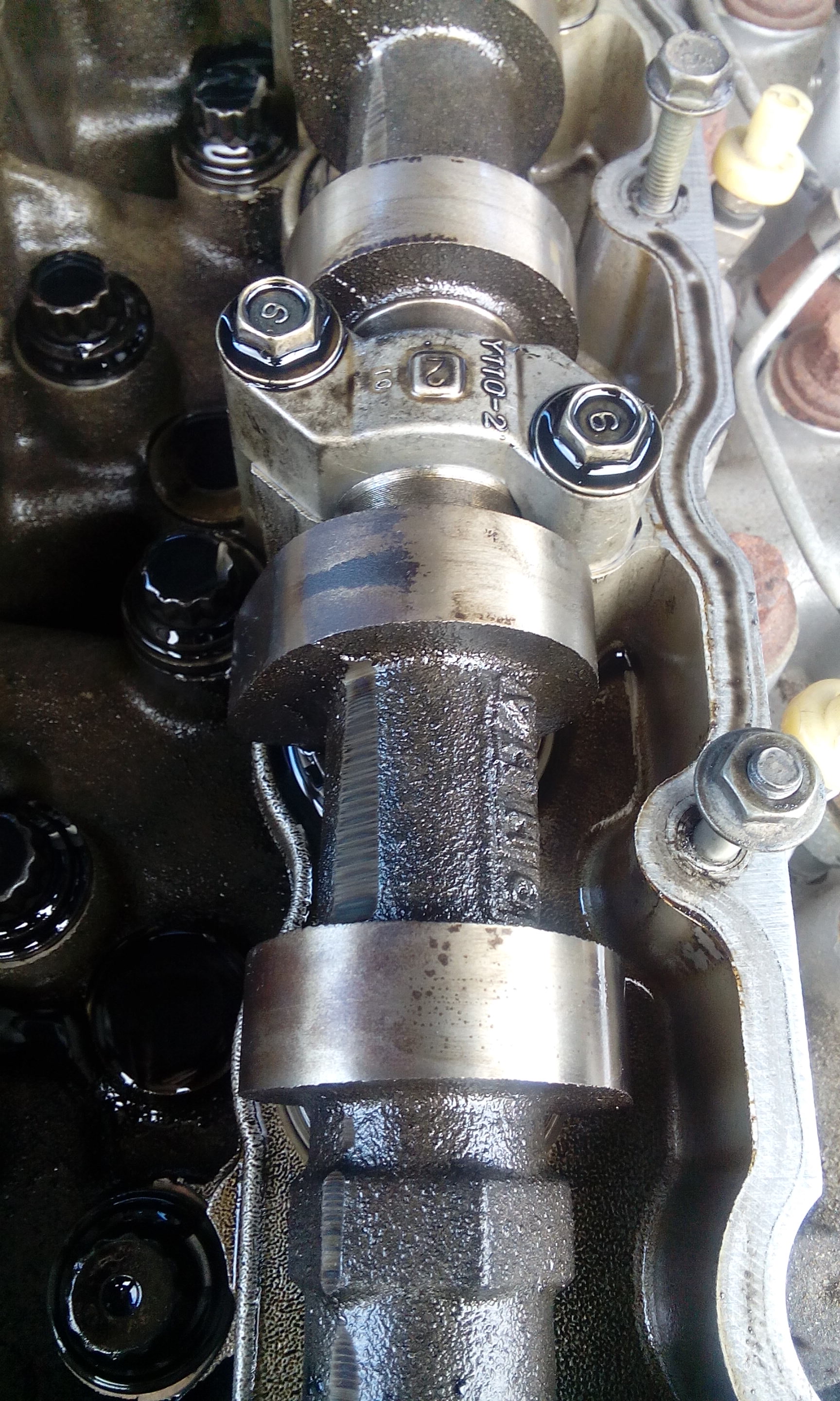

BeitragVerfasst am: 13.07.2016 21:53:36    Titel:
Ich war Schraube.
Obwohl ich es im Eingangsbeitrag nicht geschrieben hatte, hatte ich als allererst bei dem Wagen den Ventildeckel runter & hab geschaut wie der Stand der Dinge ist.
Mir ist dabei nichts sonderloiches ausgefallen....
Heut Abend schon Wut
Nachdem der Motor sonst ja Nackt gemacht wurde, dauert halt. gings ans Grobe!
Wollte grade die Cylkopfschrauben lösen, da stach es mir ins Auge
Am Cyl1 ist die Nockenwelle auf beiden Nochen ziemlich im A--***h
So wie es aussieht, hat die Welle auf diesen jehweiligen Nocken eunen unterbrochenen Lauf.
Damit meine ich das sie nicht durchgehend auf ihren Plättchen drücken.
Ich denke schon das das in sich das böse metallische Klacker hervorrufen kann.
Also ist erstmals Schluss mit Kopf zerlegen. Wir versuchen unser Glück malmit einer
 Dateiname:  IMG_20160713_194957.jpg
 Dateigröße:  776.56 KB
 Heruntergeladen:  486 mal
 Dateiname:  IMG_20160713_194947.jpg
 Dateigröße:  923.56 KB
 Heruntergeladen:  471 mal

SafariTecPeter
Mit dabei seit Ende 2015
Wohnort: Fredrikstad
...und hat diesen Thread vor 3711 Tagen gestartet!
1. Ohh, zu viele :-)
BeitragVerfasst am: 13.07.2016 23:03:55    Titel:
seh grad das mein Text unterbrochen gepostet ist.
Also; Stand der Dinge ist> Ew wird Morgen eine Ersatz Nocke geordert. Die kommt erstmals rein ehe wir weiter zerlegen.
Die GANZ saubere Art ist das nicht, aber ich muss den Wagen wieder mobil haben. Also HOFFE ich das ich a; den Ersatzmotor nicht benötige & b; Das er sich wieder halbsweg benehmen tut mit einer anderen Noche drinn.
Übrigens; Die Spannrolle des Zahnriemen hat auch Arg gepoltert. War aber nicht übersprungen. der Spanner ist "nicht Toll".........
